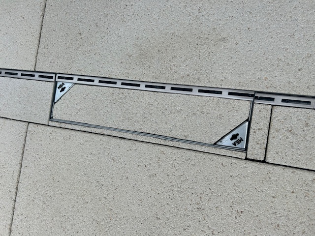

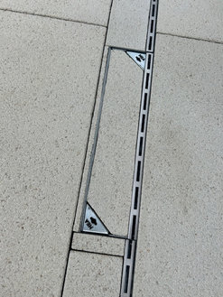

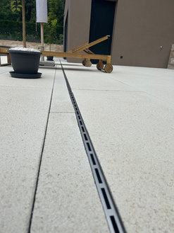

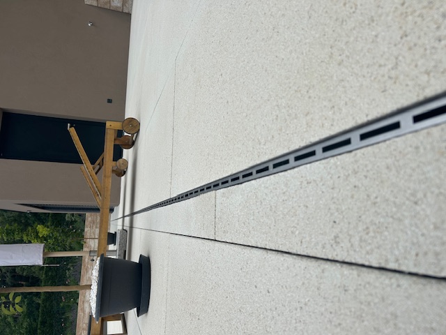

Při rekonstrukci zahrady a terasy u rodinného domu v plzeňském kraji bylo cílem investora spojit funkčnost s estetickým vzhledem. Výrobce odvodňovacích žlabů MEA zde nabídl elegantní a efektivní řešení odvodnění, a to štěrbinovým systémem.
Štěrbinové systémy žlabů MEA Topslot pro minimalistickou architekturu
Pro realizaci byly zvoleny odvodňovací žlaby MEAFLUID, doplněné o ocelové štěrbinové nástavce TSL s nerezovým designovým krytem E-Blade. Výsledkem je čisté, minimalistické řešení, které se perfektně začlení do moderní architektury rodinného domu.

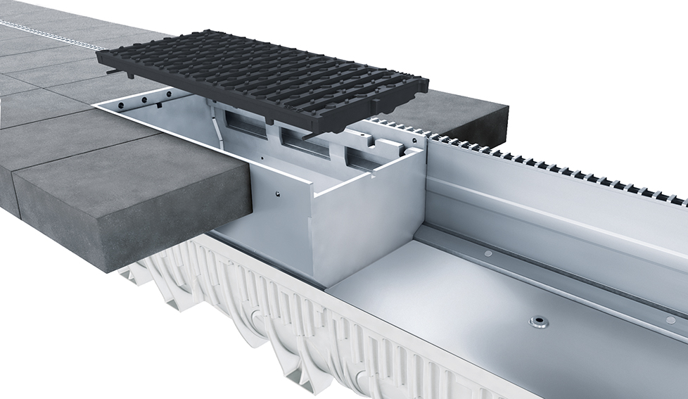

Žlaby s velkou odolností

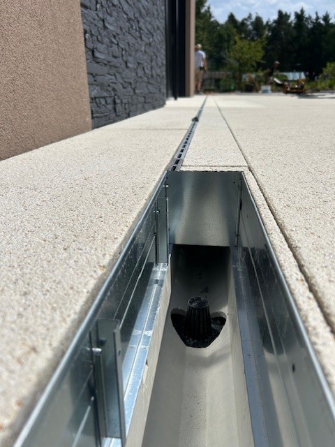

Odvodňovací žlaby MEAFLUID jsou vyrobeny z vysokopevnostního SMC kompozitu, který kombinuje pevnost, odolnost a nízkou hmotnost. Vydrží i přímý kontakt s asfaltovým povrchem.
Použití je vhodné pro všechny středně zatížené aplikace (A15–C250 kN). To je předurčuje k osazení na terasy, před garáže, na příjezdové cesty nebo do zahrad. Investor ocení vysokou užitnou hodnotu za rozumné náklady, dlouhou životnost a odolnost vůči solím a chemikáliím.
Systém štěrbinového odvodnění MEA umožňuje velkou hydraulickou kapacitu. Úzká štěrbina na povrchu působí elegantně a nenápadně, zatímco pod povrchem se skrývá robustní žlab, který efektivně odvádí dešťovou vodu i při silných srážkách.

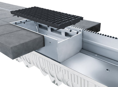

MEA skladba TSH žlabu

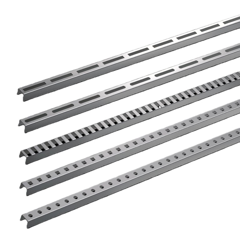

MEA nerezové nasazovací kryty e-Blade na štěrbinové žlaby TSC

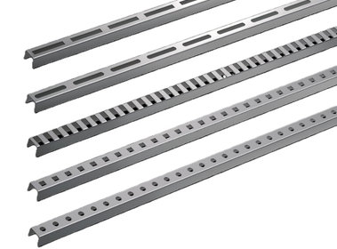

Designové detaily s krytem E-Blade
Součástí systému je i ocelový štěrbinový nástavec MEA TSL, který je určen pro vnitřní šířky 100, 150 nebo 200 mm a splňuje zatížení až do třídy B125 kN.
K estetickému doladění slouží nerezový kryt E-Blade, který dává odvodnění moderní a elegantní vzhled. Tento prvek podtrhuje architektonický styl objektu a zároveň nenarušuje čisté linie terasy.
