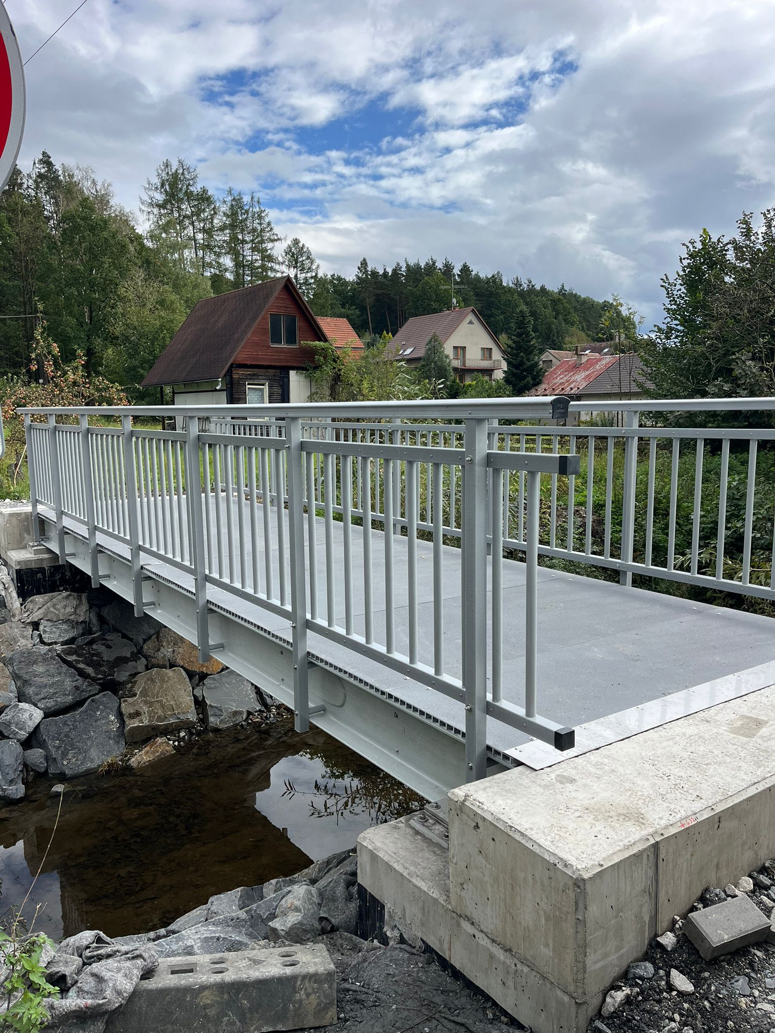

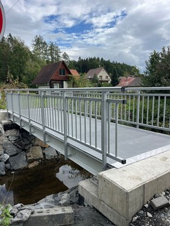

Projekční tým MEA navrhl oproti původnímu projektu technicky jednodušší a efektivnější řešení. Místo lávky do oblouku z lepených kompozitních profilů byla navržena rovná konstrukce bez ložisek, což zjednodušilo výrobu i montáž. Požadovaná únosnost zůstala zachována.
Snížení výšky lávky by mohlo v případě povodní představovat nebezpečné zúžení průtoku. Toto omezení ale specialisté z MEA vyřešili velmi snadnou demontáží.

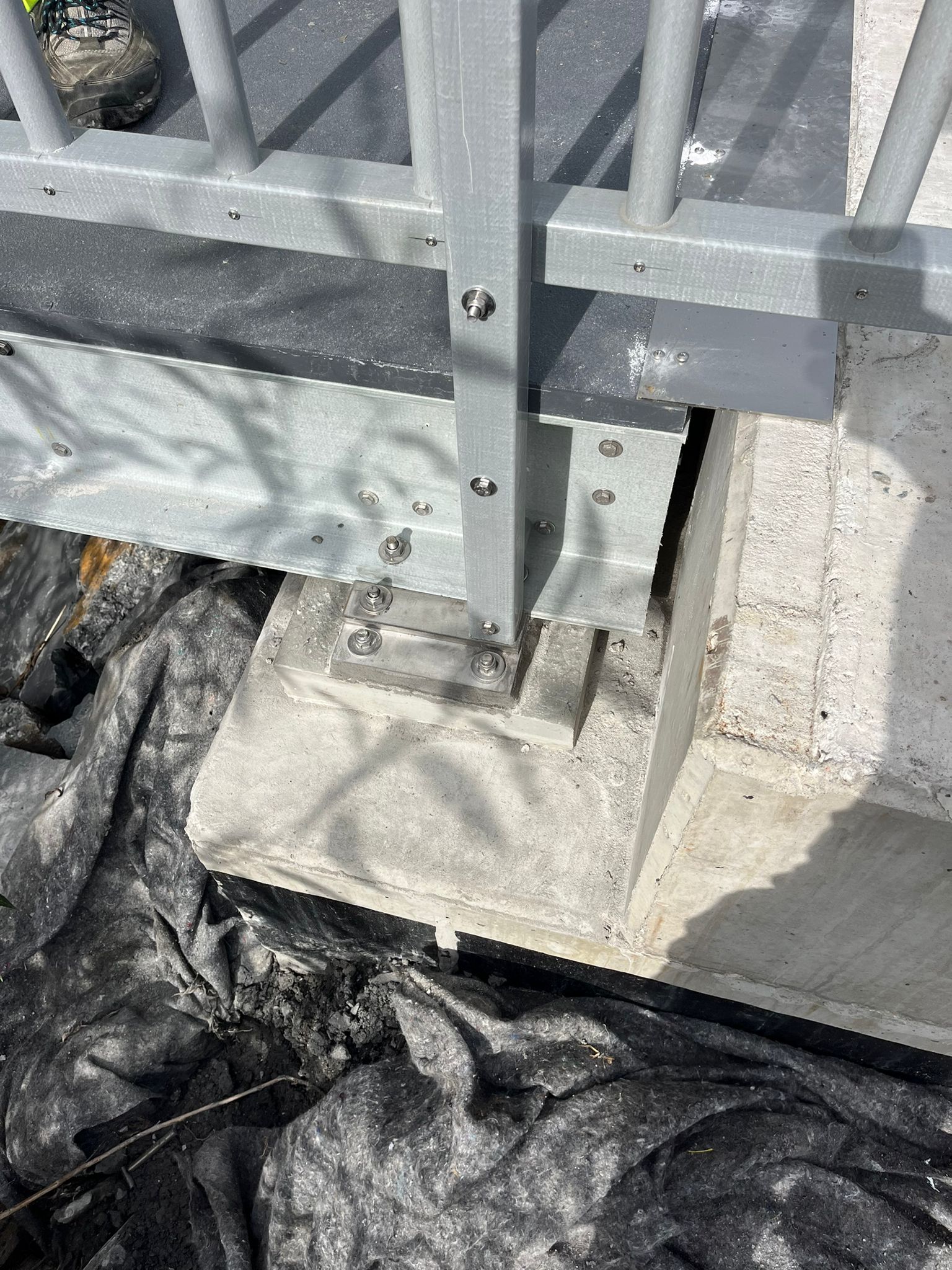

Navrhli technické řešení lávky tak, že ji lze rozpojit pouhým povolením osmi šroubů a přemístit na bezpečné místo.
Až o 60 % lehčí kompozitní lávka na 8 šroubů

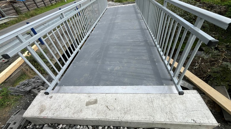

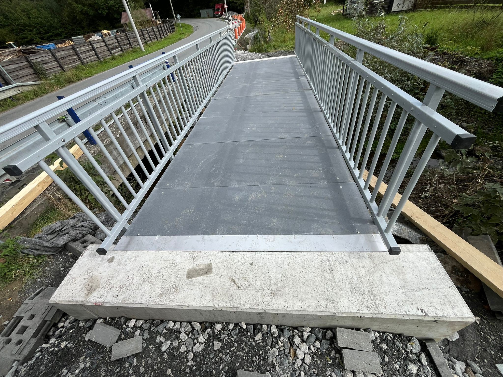

Ačkoliv je lávka široká přes 2 m a v délce přes 7,5 metru, díky kompozitnímu materiálu je její váha o cca 60 % nižší, než kdyby byla vyrobena z oceli. Váha lávky z kompozitu je totiž pouze 1 125 kg.
Kompozitní materiál je přibližně 4× lehčí než ocel, takže manipulace s ním je jednoduchá. Standardní 6m U-profily s výškou 200 mm by nevyhověly požadavkům projektu, proto byly vyrobeny speciální profily vysoké 300 mm. Pochozí část lávky je vyřešena plnými kompozitními kryty.
Kompozitní materiál odolává vlhkosti, solím i chemikáliím, takže nekoroduje a nepotřebuje údržbu. Pevnost a stabilita materiálu zůstává zachována i po letech. Výsledkem je moderní a trvanlivé řešení lávky, která bude obyvatelům sloužit po mnoho let bez potřeby údržby.
Montáž proběhla v září a celý proces od dodání po usazení konstrukce na místo zabral pouhé čtyři dny. Funkčnost demontáže a opětovné osazení lávky byly ověřeny již při montáži lávky. Celá lávka (konstrukce, mostovka, zábradlí) byla smontována mimo místo určení. Následně byla malým jeřábem přesunuta do místa přes vodoteč, usazena a přišroubována 8 šrouby.
