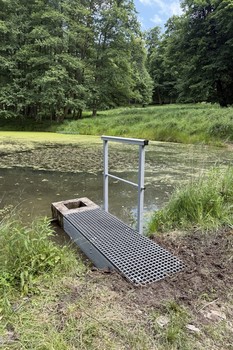

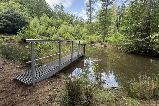

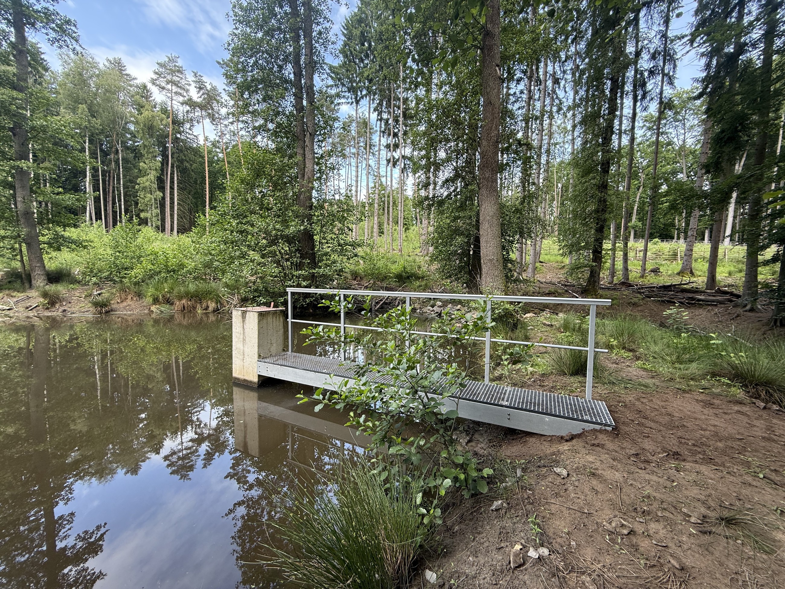

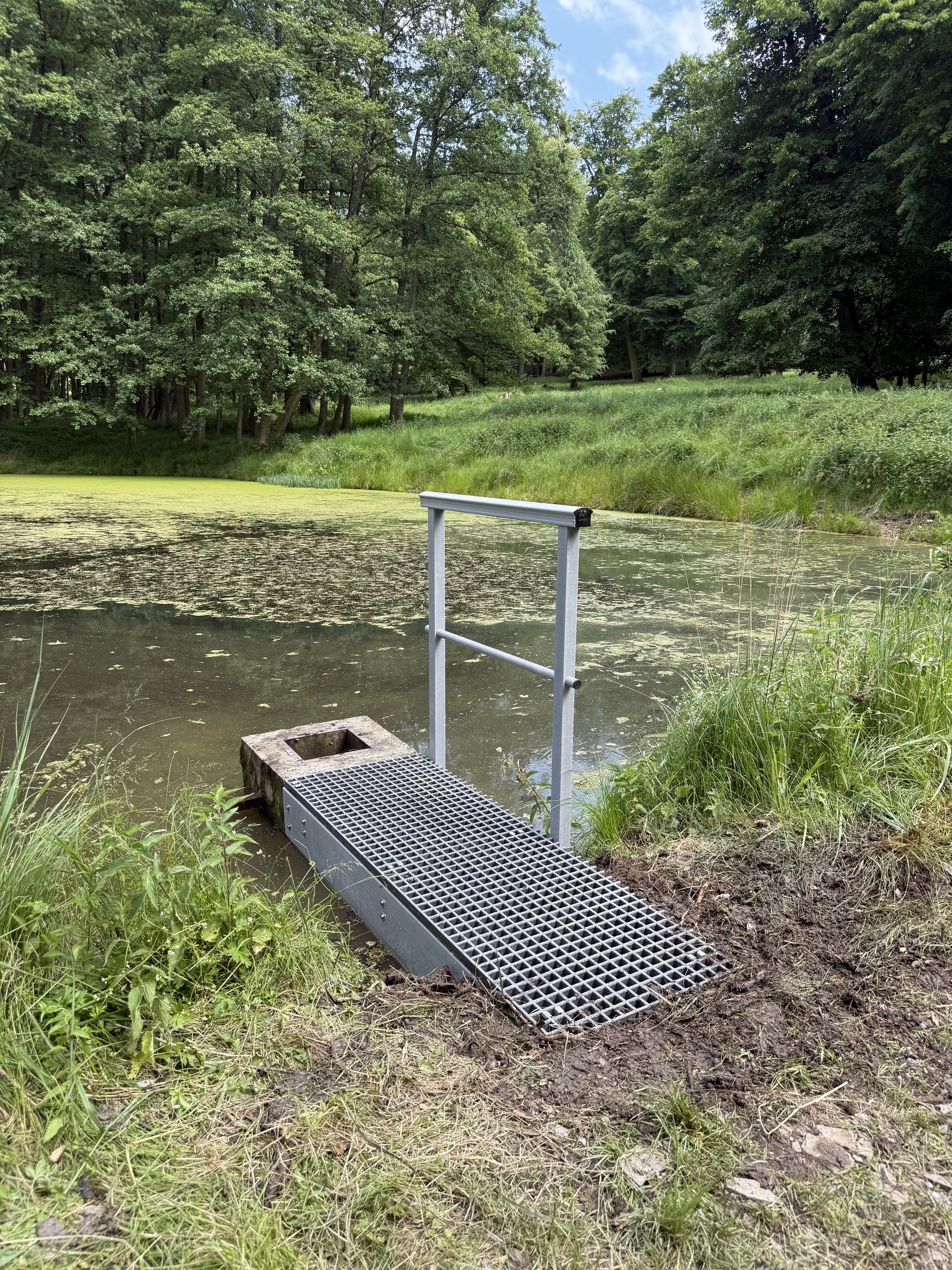

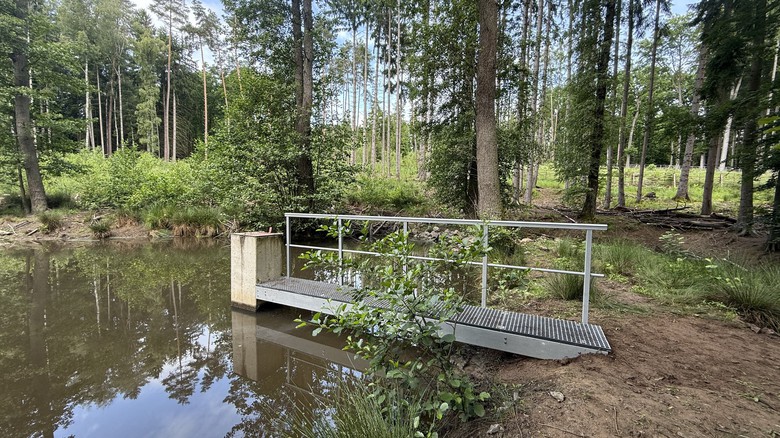

Správci lesní obory u Hluboké nad Vltavou potřebovali letos v květnu obnovit obslužné lávky k požerákům u pěti rybníků. Přístup k rybníkům je velice omezený, jsou vzdálené od lesní cesty a terén je místy extrémně svažitý. Způsob dopravy, manipulace s lávkami, jejich instalace a také jejich dlouhá životnost hrály důležitou roli při volbě konstrukčního materiálu.

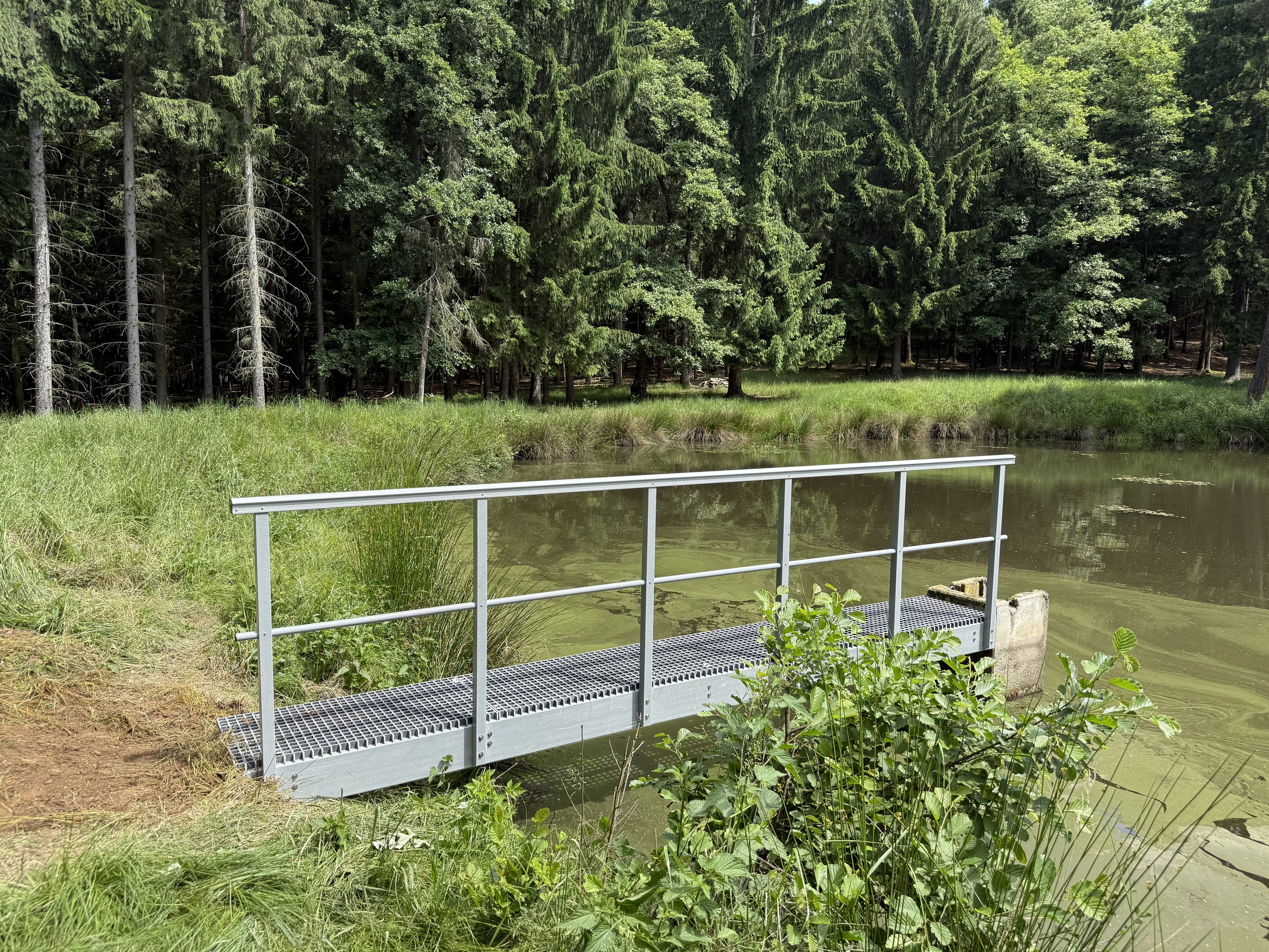

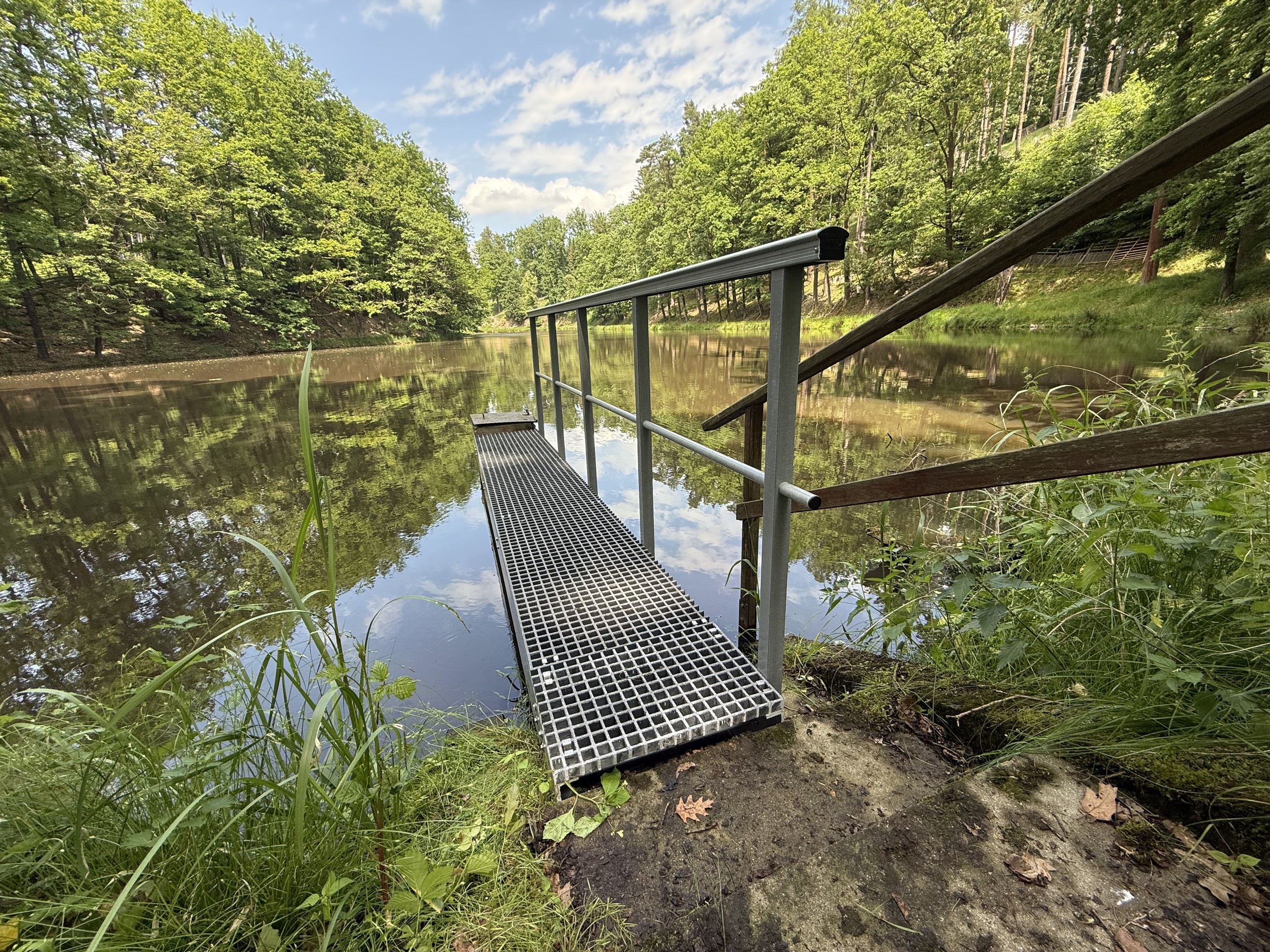

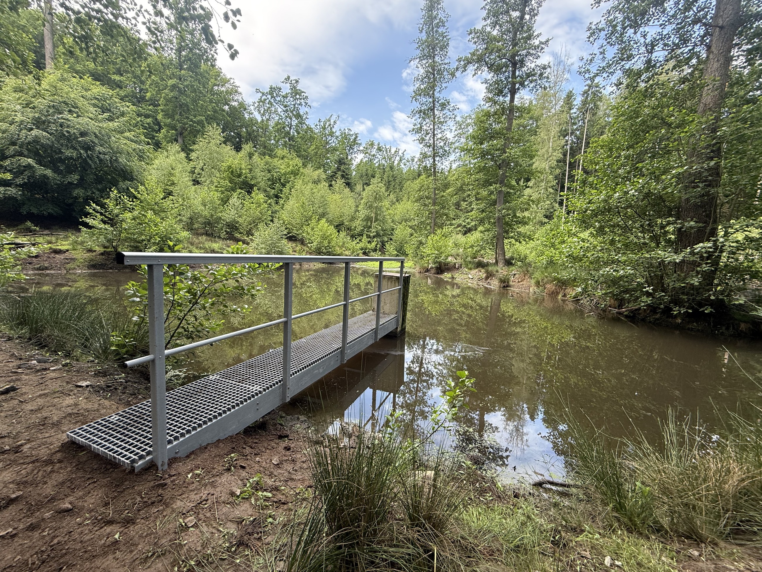

Nejdelší z realizovaných lávek měří 4,5 metru na délku a 0,6 metru na šířku. Je vybavena zábradlím vysokým 1,1 m s pěti sloupky a její celková hmotnost je přibližně 140 kg – díky použití kompozitního materiálu.
Pro srovnání: obdobná konstrukce z oceli by dosahovala hmotnosti minimálně o 100 kg vyšší.
V daném prostředí by byl téměř nemožný úkol dopravit ocelové lávky k rybníkům, protože svařování a pozinkování nelze provádět na místě.
Snížení váhy o cca 60–70 %
Odhadovaná úspora hmotnosti konstrukcí o cca 60–70 % při použití kompozitu umožnila snazší manipulaci, ale také jednodušší montáž.
V tomto případě se kompozitní lávky montovaly až na místě. Jednotlivé díly (profily, rošty, zábradlí) tak byly snadno přenositelné. Tento způsob byl výhodný i pro přizpůsobení se atypickým detailům a osazení do terénu.
