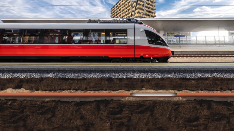

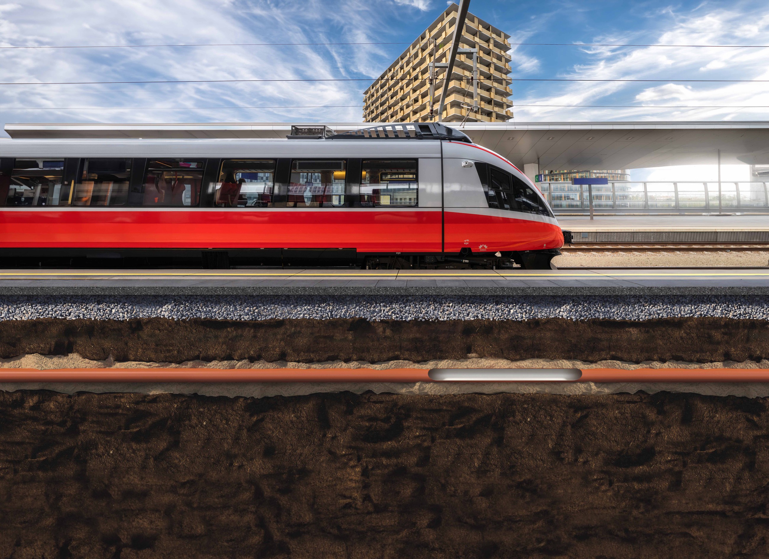

Kanalizační infrastruktura, zejména v oblasti dopravních staveb, musí odolávat extrémnímu mechanickému zatížení, vibracím i dlouhodobému provozu bez poruch. A právě pro takové podmínky byl navržen systém PP MASTER – moderní kanalizační potrubí vhodné pod koleje, terminály, do průmyslových zón i městské zástavby.

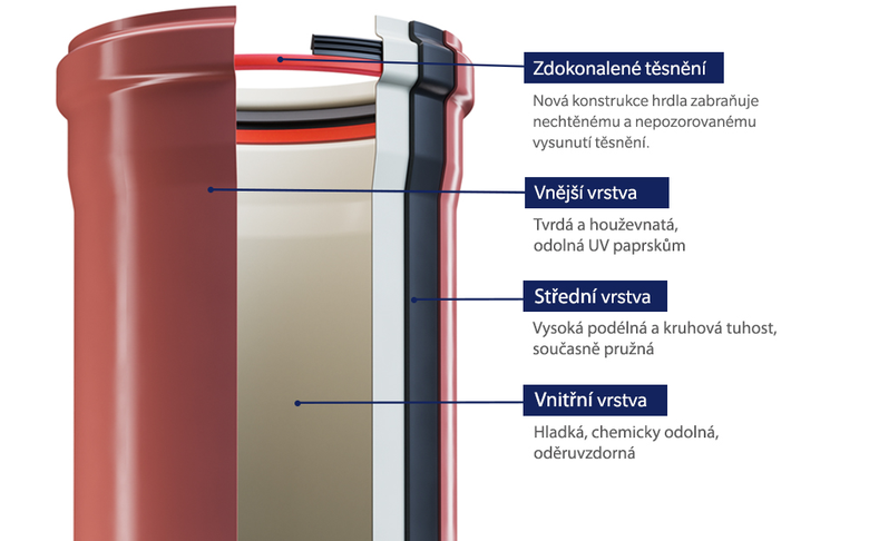

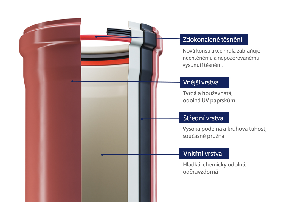

PP MASTER vznikl jako plnohodnotná náhrada kameniny a betonu, ale s výhodami, které odpovídají požadavkům 21. století. Jeho třívrstvá plnostěnná konstrukce s vyztuženou střední vrstvou zajišťuje nejen mimořádnou kruhovou tuhost (až SN 16), ale i odolnost vůči nárazům, deformacím a agresivnímu chemickému prostředí. Díky tomu je vhodný nejen pod dopravní stavby, ale i do skalnatého terénu nebo pod základy budov. A co víc – díky nízké hmotnosti výrazně usnadňuje manipulaci, zkracuje dobu výstavby a snižuje náklady na dopravu i osazení.
