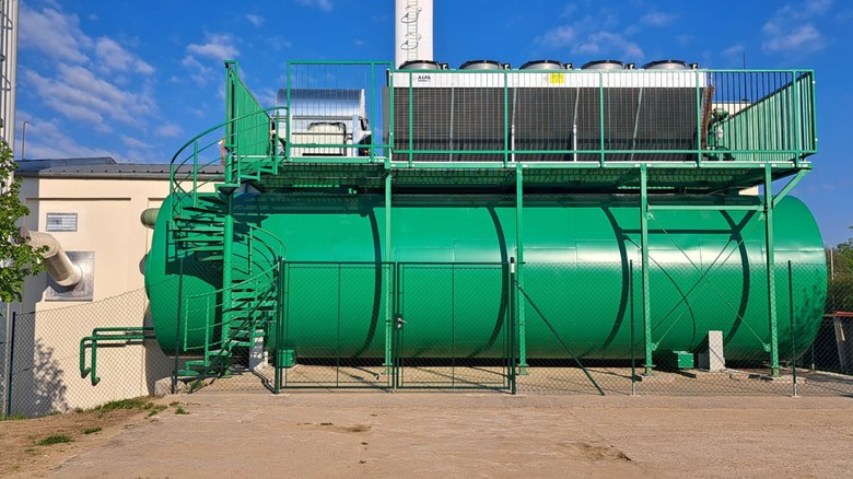

Kogenerační jednotka E.ONu v Jindřichově Hradci má instalovaný elektrický výkon 999 kWe a tepelný výkon 1 180 kWt

Společnost E.ON Energy Solutions, která se v rámci skupiny E.ON specializuje na energetická řešení pro B2B a B2M zákazníky, pokračuje v rozvoji dlouhodobé spolupráce se společností Teplospol. V Jindřichově Hradci zprovoznila nový zdroj tepla a elektrické energie, tzv. kogenerační jednotku. Projekt je navržený jako komplexní řešení na míru, které kombinuje efektivní výrobu tepla i elektřiny a přináší zákazníkovi dlouhodobé úspory i větší provozní stabilitu.
„Největší hodnotu nepřináší samotná technologie, ale způsob, jakým je navržena, financována a provozována. Zákazník získává dlouhodobě funkční energetické řešení bez nutnosti vlastní investice i bez provozních rizik. Přesně takový model chceme našim zákazníkům přinášet,” říká Lenka Vaněk, vedoucí divize E.ON Energy Infrastructure Solutions pro Českou republiku.

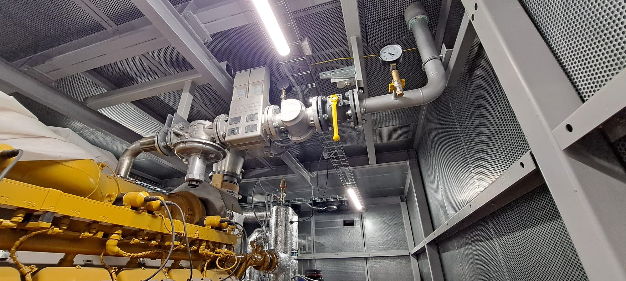

Kogenerační jednotka má instalovaný elektrický výkon 999 kWe a tepelný výkon 1 180 kWt. Ročně je schopná vyrobit přibližně 3 300 MWh elektřiny a současně pokrývat významnou část potřeby tepla pro lokální odběratele. Největším odběratelem tepla jsou domácnosti na přilehlém sídlišti U Nádraží. Kromě nich je teplo dodáváno i do budovy nově zřízené polikliniky a dále do prodejny potravin a do restaurace.

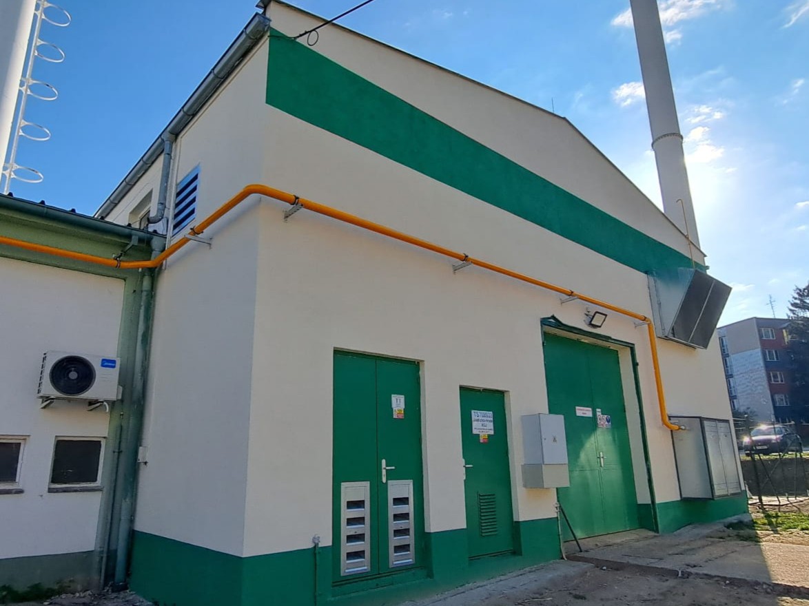

Kogenerační jednotku si objednala společnost Teplospol, největším odběratelem tepla z ní jsou domácnosti na přilehlém sídlišti U Nádraží

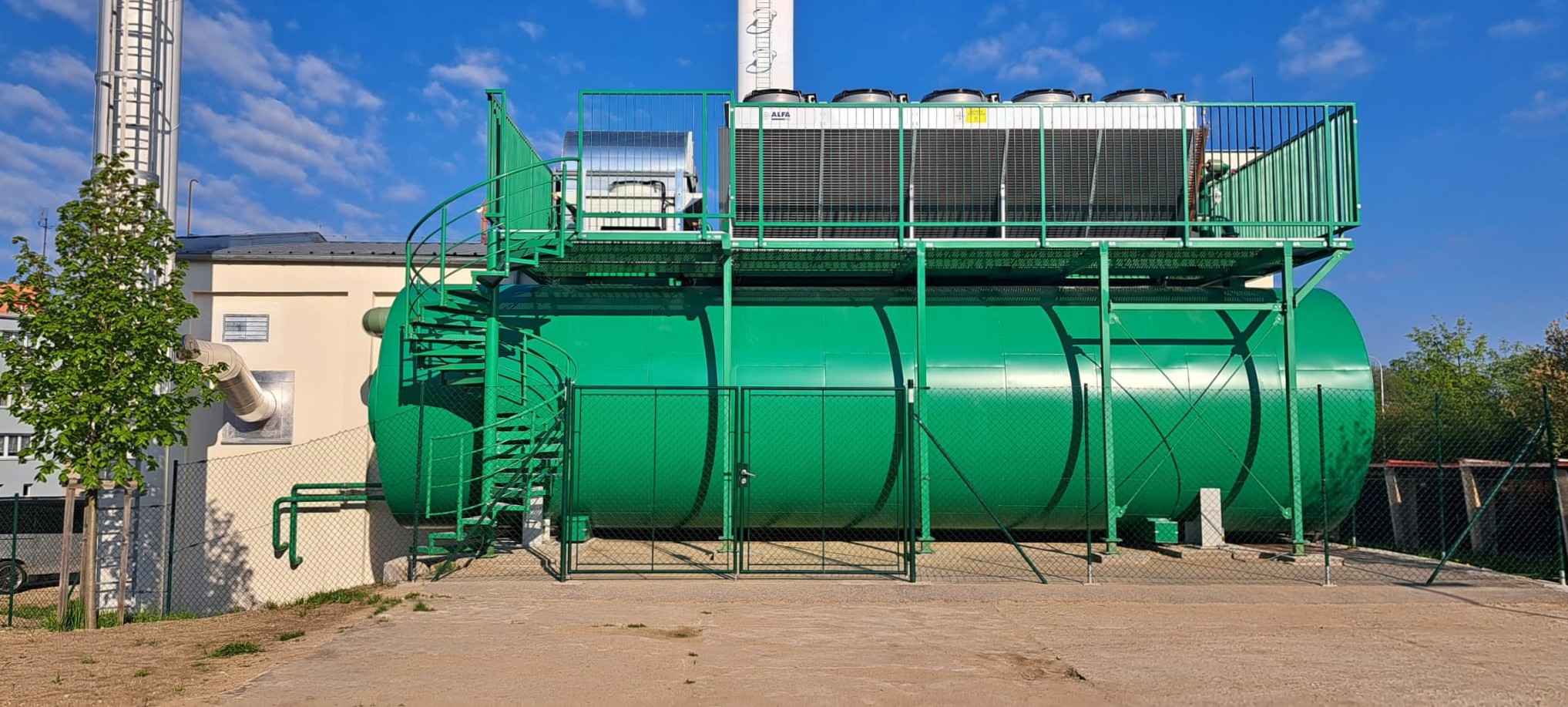

Ročně je jednotka schopná vyrobit přibližně 3 300 mWh elektřiny a současně pokrývat významnou část potřeby tepla pro lokální odběratele
