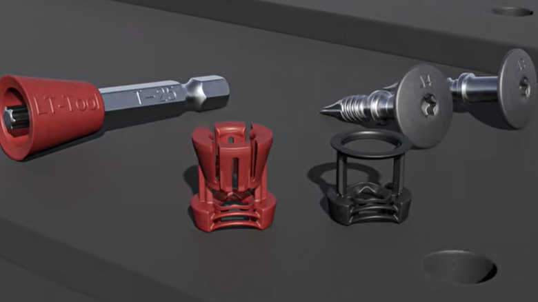

S narůstajícími nároky na kvalitu a estetiku odvětrávaných fasád roste i význam správného kotvení obkladových desek. Nesprávná montáž může vést k prasklinám, deformacím nebo viditelným vadám, zejména u materiálů, jako jsou vláknocementové desky.
EJOT proto vyvinul LT TD systém, který představuje novou generaci viditelného kotvení pro náročné aplikace. Klíčovým prvkem je dorazový límec šroubu, který zajišťuje přesné a kolmé osazení spojovacího prvku a eliminuje riziko poškození materiálu při montáži.
Systém zároveň umožňuje přirozenou dilataci panelů bez vzniku nežádoucího napětí. Tím přispívá ke stabilitě fasády a minimalizuje vznik trhlin nebo odlupování v kritických místech, jako jsou okraje a rohy desek.
Důležitým přínosem je také sjednocení montážního postupu, které snižuje závislost na zkušenosti jednotlivých pracovníků a zvyšuje kvalitu provedení detailu. LT TD tak pomáhá eliminovat chyby vznikající při instalaci a přispívá k dlouhodobé spolehlivosti fasádního systému.
Kvalitu a inovativnost řešení potvrzuje i mezinárodní ocenění, které LT TD systém získal. Pro projektanty i realizační firmy tak představuje spolehlivý nástroj pro návrh a realizaci moderních odvětrávaných fasád.
