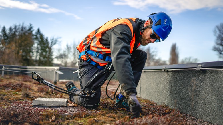

Zelené střechy jsou stále populárnějším ekologickým řešením s řadou výhod – pomáhají omezovat přehřívání interiéru, zlepšují akustický komfort a zároveň navracejí zeleň do městského prostředí. Vedle samotného návrhu vegetační vrstvy je ale důležité myslet také na bezpečný pohyb osob při pravidelné údržbě střechy. „Každá zelená střecha vyžaduje průběžnou kontrolu vegetace, odtokových prvků i odstraňování náletových rostlin. Právě proto je potřeba zajistit bezpečný pohyb osob ve výškách pomocí vhodně navrženého záchytného systému,“ říká Aleš Kořínek, technický ředitel společnosti ROOFIX.
Záchytný systém je ideální řešit už ve fázi návrhu samotné střechy. Díky tomu lze správně navrhnout rozmístění i výšku kotvicích bodů s ohledem na vegetační vrstvy a technologie umístěné na střeše. „Dá se tak naplánovat, kde budou jednotlivé kotvicí body, ke kterým se pracovník připne, aby mohl bezpečně obsloužit celou střechu, i jak vysoké budou, aby nezmizely pod vrstvou substrátu,“ doplňuje Aleš Kořínek.
Kotvicí prvky ROOFIX jsou vyráběny z kvalitní nerezové oceli, která zajišťuje dlouhodobou odolnost i při umístění v prostředí zeminy a zvýšené vlhkosti. Správně navržený systém tak přispívá nejen k bezpečnosti práce, ale také k dlouhé životnosti celé střechy.
