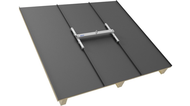

Falcované plechové krytiny patří mezi spolehlivá a dlouhodobě prověřená řešení, která vynikají zejména svou vodotěsností a dlouhou životností. Při instalaci bezpečnostních prvků u nich však často vyvstává otázka, jak na střechu ukotvit záchytný systém proti pádu, aniž by došlo k narušení krytiny. Český výrobce ROOFIX proto nově rozšířil své portfolio o kotvicí bod určený právě pro falcované střechy, který se bez perforace plechu upevňuje přímo na strojově ohýbanou drážku.
Konstrukce nového kotvicího bodu připomíná tvar písmena „H“ a umožňuje bezpečné uchycení bez omezení dilatace plechu nebo rizika vzniku netěsností. Svislá ramena se jednoduše usadí na drážku, kterou utažením svěrných šroubů pevně sevřou. Montáž tak probíhá bez jakéhokoli vrtání do krytiny. „U falcovaných krytin je klíčové zachovat funkčnost a životnost střešního pláště. Proto jsme vyvinuli toto řešení, které umožňuje bezpečné kotvení bez zásahu do vodotěsnosti krytiny a bez omezení přirozeného pohybu plechu,“ doplňuje Aleš Kořínek, technický ředitel společnosti ROOFIX, předního českého výrobce záchytných systémů.
Výhodou řešení je také možnost zatížení do více směrů. Navíc lze na střechu instalovat dodatečně, bez jakýchkoli stavebních příprav a zásahů do střešní konstrukce.
