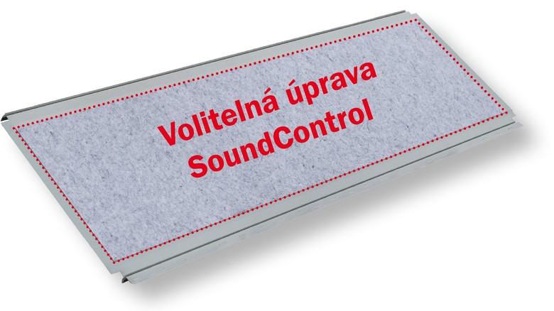

Úprava SoundControl se aplikuje z rubové strany krytiny SATJAM Rapid DeLuxe a pomáhá eliminovat negativní akustické jevy z deště nebo prudkého větru
Moderní kovová krytina může nabídnout nejen čistou estetiku, ale i akustický komfort. Krytina SATJAM Rapid DeLuxe s novou úpravou SoundControl jej posouvá na novou úroveň.
Spojení čistého minimalistického vzhledu a důrazu na funkční řešení činí z modelu SATJAM Rapid DeLuxe nejoblíbenější krytinu v sortimentu SATJAM. Výrobní technologie se stále zdokonaluje s cílem zajistit co nejvyšší komfort klempířům při pokládce i majitelům při užívání. Zásadní novinkou je proto volitelná úprava SoundControl, tvořená netkanou textilií aplikovanou na rubovou stranu materiálu již ve výrobě. „U krytin z rovných pásů materiálu může vlivem sání větru docházet k jejich rozvibrování. Při dešti se zase přenáší zvuk dopadajících kapek. Při pokládce na laťování je mezi krytinou a podkladem malá styčná plocha a energie přenášených rázů na plochu je tudíž větší. Úprava SoundControl pomáhá tyto vibrace a zvuk kapek pohlcovat. Dokáže snížit hlučnost až o 4 dB,“ uvádí Ing. Petr Tureček, produktový manažer společnosti SATJAM, předního českého výrobce lehkých střech. Využít ji lze ovšem i při pokládce na bednění.
