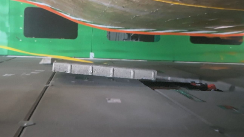

Experimentální výzkum provedený ve větrném tunelu společnosti DEK, nazývaném DEK Orkan Simulator, se zaměřil na chování přitěžovaných plochých střech s dlažbou na terčích při působení větru. V modelu bylo na nátokové straně zabráněno proudění vzduchu pod dlaždice tak, aby vzduch mohl obtékat pouze nad horním povrchem dlažby.
Z bezpečnostních důvodů byly nejprve testovány imitace dlaždic z OSB desek. K našemu překvapení se uvolnily a odletěly již při poměrně nízkých rychlostech vzduchu. Následně byly zkoušeny těžší cementotřískové desky s hmotností odpovídající keramické dlažbě o tloušťce 2 cm, běžně používané na střešních terasách. Také došlo k nadzvednutí a transportu větrem, ačkoli při vyšších rychlostech.
Poté byly provedeny experimenty s reálnými betonovými dlaždicemi s rozměry 5 × 50 × 50 cm a hmotnosti cca 27 kg. Model střechy byl vystaven postupně rostoucí rychlosti proudění vzduchu. Váhová čidla zaznamenala snižování zatížení až do okamžiku, kdy byla dlaždice nadzvednuta a odfouknuta. Vztlak vznikl kombinací lokálního sání nad dlaždicí a přetlaku pod ní.
Naměřená data umožnila analyzovat rozložení tlaků a dynamické působení větru v kritických oblastech střech, zejména v okrajích a rozích. Bude ještě třeba udělat celou řadu experimentů a numerických analýz. Nicméně věříme, že budeme schopni v budoucnu podrobněji popsat proces stabilizace přitěžovaných střech, a to nejen dlažbou, ale i kamenivem nebo vegetací.
