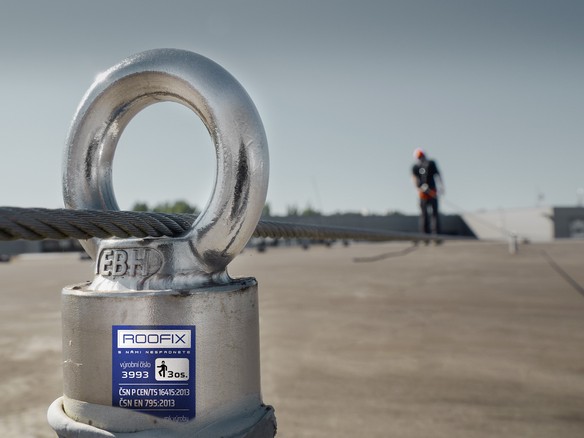

Bodový systém tvoří jednotlivé kotvicí body, které obsluhují prostor v rozsahu kružnice. Lépe se uplatní na menších nebo členitějších střechách, kde není nutný častý přesun po ploše.
Lanový systém je ideální pro větší, pravidelné a souměrné střechy. Díky propojení kotvicích bodů lanem (nerezovým nebo textilním) umožňuje plynulý a pohodlný pohyb po celé ploše. Výhodou lanového systému je jednoduché používání a vyšší komfort, proto se hodí na střechy s intenzivnějším provozem.
Kombinace obou systémů bývá nejefektivnější u složitých střech, kde jedno z řešení nestačí. Nerezové lano zajišťuje komfort a trvalou bezpečnost, zatímco montážní textilní lano nebo bodové kotvy lze využít na doplňkových úsecích. Tím je zajištěno bezpečné pokrytí celé plochy, včetně rohů střechy.
