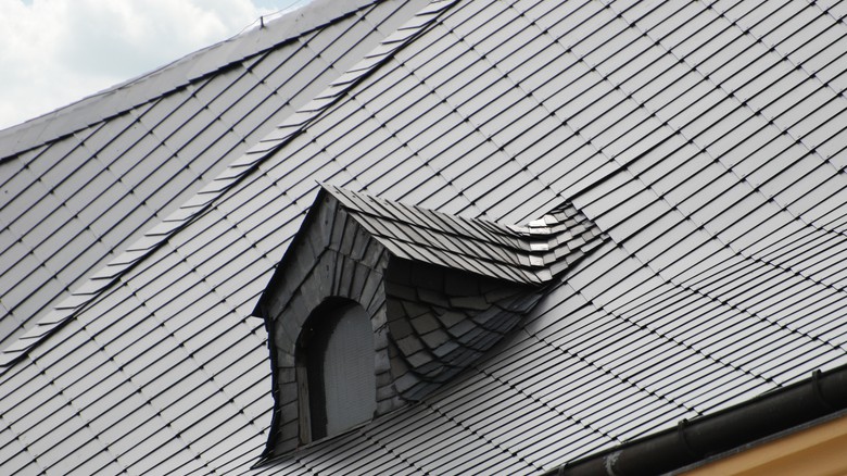

Vláknocementová skládaná krytina Swisspearl se dlouhodobě využívá při obnově historických střech, kde je nutné respektovat původní tvary i členění a zároveň splnit současné technické požadavky. Díky tradičním formátům lze krytinu použít při kompletní výměně střešního pláště i jako plnohodnotnou náhradu přírodní břidlice.

Nízká hmotnost krytiny je výhodná při rekonstrukcích, kde nelze zvýšit zatížení historických krovů. Malý formát a pružnost materiálu zároveň umožňují přesné provedení detailů (úžlabí, nároží, vikýře) i na střechách s nepravidelnou geometrií.
