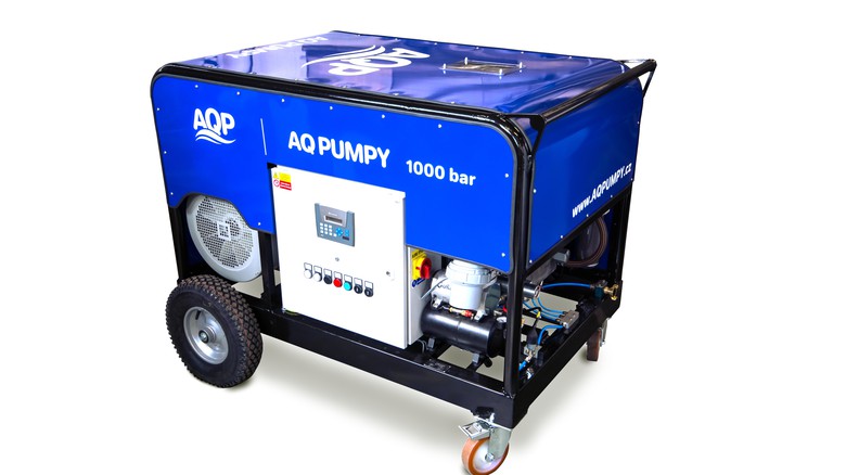

Zařízení se skládá ze tří částí:
Vysokotlaké čistící zařízení AQHC 30-1000/17 EFM - může být použito samostatně pro ruční čištění vysokotlakou pistolí s rotační tryskou (1000 bar, 17 l/min).
Pojízdné ovládací zařízení - zajišťuje programově řízený automatický ostřik.
Montovatelný čistící pojezd - držák rotační trysky s posuvem umožňuje flexibilní nasazení na různých linkách.
Klíčové výhody
Automatické, efektivní a bezpečné čištění - bezobslužný vysokotlaký vodní paprsek 1000 bar s nastavitelnými parametry (průtok, tlak) rychle a automaticky odstraňuje nečistoty, aniž by byl poškozen tryskaný povrch.
Maximální flexibilita - modulární pojezdový vozík umožňuje přesun mezi linkami, mobilní agregát lze snadno odvézt mimo pracoviště.
Snadné ovládání - frekvenční měnič a programové řízení posuvu vysokotlaké rotační trysky umožňují přesné nastavení tlaku, průtoku i pohybu trysky, což zvyšuje komfort a bezpečnost obsluhy.
Úspora energie a delší životnost zařízení - systém regulace otáček společně s pneumatickým nadzvedáváním sacích ventilů při odstavení vysokotlakého čerpadla snižuje spotřebu a minimalizuje opotřebení čerpadla.
