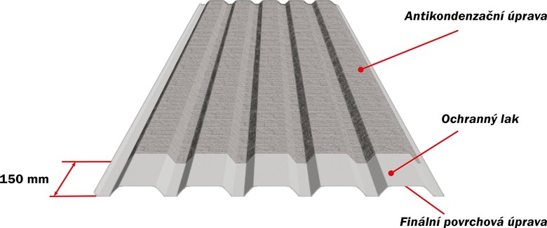

Kondenzace vody na rubové straně krytiny už nemusí být problém – trapézové plechy SATJAM mají efektivní řešení v podobě s antikondenzační úpravy, která je nově k dispozici s modifikací proti vzlínání vody.
Srážení vody na rubové straně krytiny může vést k nepříjemným problémům, od kapající vlhkosti až po poškození konstrukcí. Trapézové plechy SATJAM lze proto opatřit antikondenzační úpravou (ABS). Využívá se zejména u nevytápěných hal a dalších objektů, kde může k tomuto jevu často docházet.
Tato inovace je dostupná pro všechny střešní trapézy SATJAM (kromě pozinkovaných a hliníkových) a u modelů SAT18 NP a SAT35 přináší unikátní možnost aplikace vrstvy s odstupem 150 mm od spodní hrany plechu. Díky tomu je efektivně eliminováno vzlínání vody v místě napojení dvou plechů, což by mohlo vést k vlhnutí antikondenzační úpravy na vnitřní strany plechu. Také se tím značně šetří čas, který by jinak bylo nutné věnovat dodatečným zásahům. Standardně se totiž úprava aplikuje po celé ploše plechu. V těchto případech je proto nutné u okapové hrany textilii odstranit nebo natřít bezbarvým lakem, což je časově náročné.
Co to je a proč je to potřeba?
Antikondenzační úpravu tvoří netkaná textilie, která se lepí ze spodní strany trapézového plechu. Zadrží vodu vysráženou na jeho vnitřním povrchu, která se prouděním vzduchu postupně odpaří. Ke kondenzaci dochází, když se povrch plechu ochladí natolik, že se na něm začne srážet vzdušná vlhkost. Kvůli tomu může voda kapat do vnitřního prostoru a poškodit vybavení či uskladněný materiál. Aby tento jev fungoval, musí ve stavbě správně cirkulovat vzduch. Pak může být vlhký vzduch odvětrán ven.
