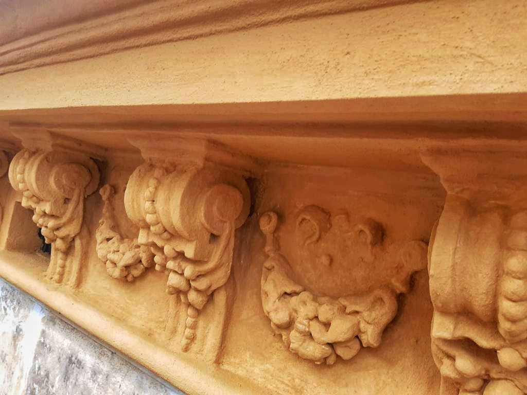

Rekonstrukce památkově chráněných, štukatérsky zdobených a architektonicky cenných fasád vyžaduje zásah odborníků, kteří rozumí nejen řemeslu, ale i materiálům a původním řemeslným postupům jejich zpracování. Zásadní je použití materiálů, které jsou co nejblíže těm původním.
Jak zajistit podobné složení omítky
Pro zajištění původních materiálů musíme odebrat vzorky fasády a určit minerální složení použitých omítek. Rozbor omítek se provádí elektronovým mikroskopem, který určí přesné chemické složení omítek a materiálů. Na základě výsledků z těchto sond se připraví vhodné směsi pro rekonstrukci fasády a štukatérských prvků.
Směsi jsou většinou čistě vápenné a nelze použít běžné vápenocementové omítky. Správné materiály musíme volit od cihel až po nátěr. Vyvarujte se použití klasické penetrace a pro zpevnění podkladů použijte vyzrálé vápno - pačoky z vyzrálého vápna.
Postup rekonstrukce historických fasád
Zvětralé omítky se musí odstranit na cihlu, spáry vyškrábat a podklad zpevnit pačokem. Zásadní je dodržet několik vrstev čistě vápenných omítek až po ty nejjemnější a trefit vápenný nebo silikátový nátěr s disperzí do 4 %. U historických fasád nepoužíváme akrylátové barvy, které jsou neprodyšné a hodí se jen na betonové konstrukce a zateplené polystyrénové fasády.
V případě břizolitu, siluritu, teraca a dalších ušlechtilých omítek se v různých podobách využívá cement. Tehdy volíme spíše jeho barevnost a vhodné minerální složení suchých směsí pro obnovu omítek.
