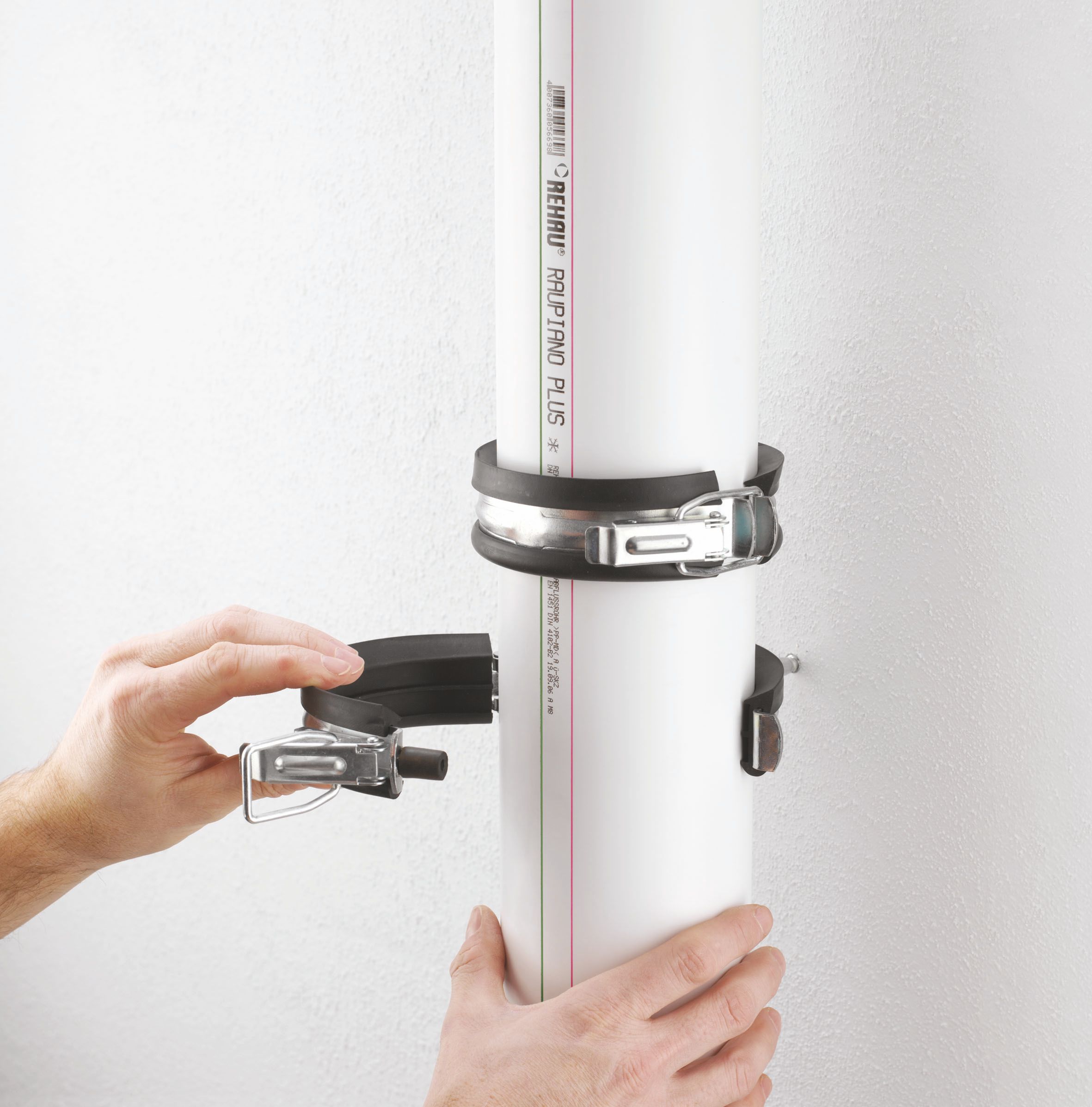

Kvalitní materiál potrubí pro odpadní systém by pravděpodobně na eliminaci hluku sám nestačil. Významným aspektem je také technologie upevnění potrubí v šachtách bytového domu. Výrobce potrubí REHAU k tomuto účelu navrhl technologii upevnění RAUCLAMP. Jedná se o speciální dvojitou zvukově-izolační objímku, která díky svým vlastnostem a pružnému materiálu absorbuje veškerý hluk, jenž by se přenášel do pevné konstrukce budovy. Pro ilustraci dvojitá objímka RAUCLAMP NC při průtoku 4 l/s vykazuje hlučnost pouhých 13 dB. Pokud by se ale použila jednoduchá objímka RAUCLAMP FIX tak bude úroveň hluku na hladině 21 dB. Je důležité připomenout, že součástí systému RAPIANO PLUS jsou optimalizované tvarovky, které svou konstrukcí a materiálem (jak bylo vysvětleno výše) přispívají k hlukovému útlumu. Je třeba dodat, že potrubí odolává spolehlivě nejen chemicky agresivní vodě, ale i teplotám do +95 °C (myšleno krátkodobě). Spoje jsou spolehlivě těsné do vnitřního přetlaku 0,5 baru.

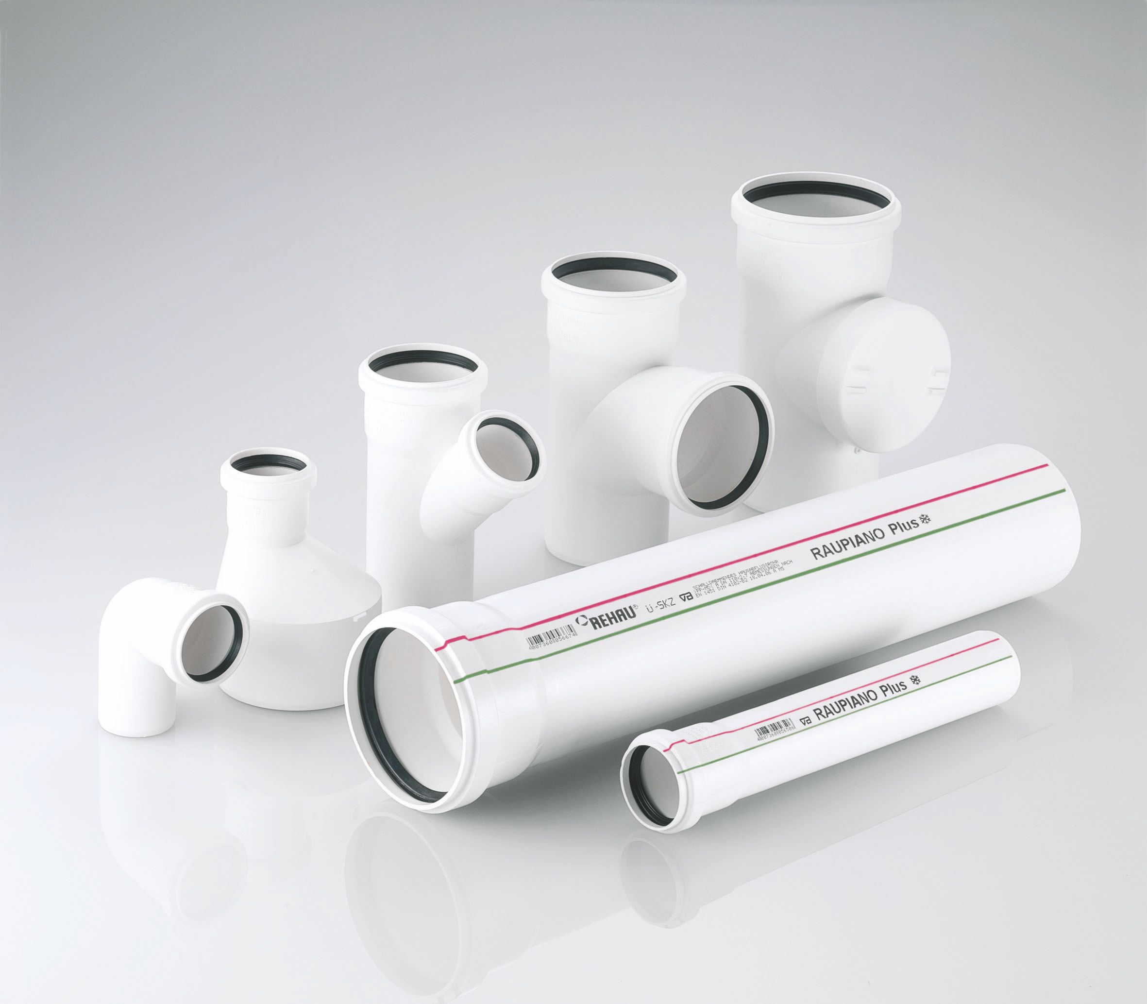

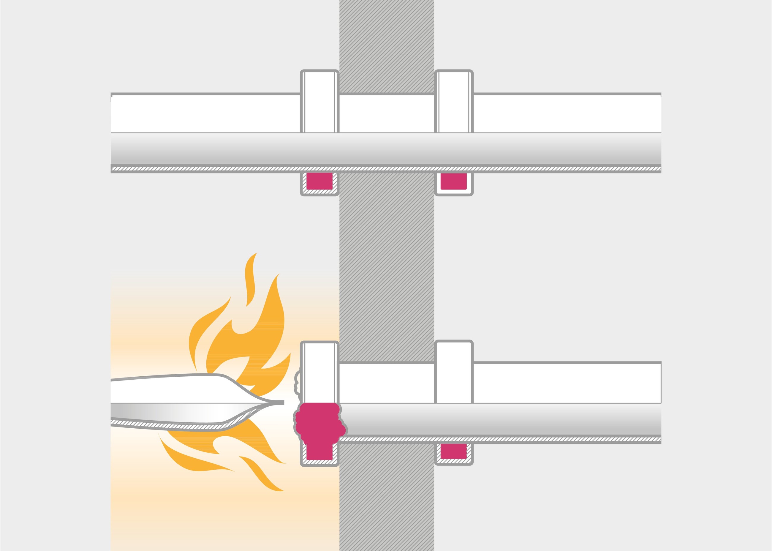

Celý systém RAUPIANO PLUS, včetně všech komponentů, byl konstruován tak, aby preferoval snadnou a rychlou instalaci. Přispělo k tomu například nové těsnění v objímkách a také nízká hmotnost potrubí. Zajímavé je, že montáž může probíhat i při teplotách do −10 °C. Sortiment zahrnuje komponenty od DIN 32 až po DIN 200. Na seznamu příslušenství nechybí protipožární manžeta DN 50 až DN 200, kterou lze flexibilně instalovat na stěnu, strop nebo ji lze zabetonovat do konstrukce stavby. V případě požáru (nad 160 °C) tato manžeta 18× zvětší svůj objem a tím uzavře prostup potrubí, čímže se zabrání šíření požáru do sousedních prostor.
