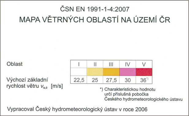

Lešenářské normy ohledně zatížení větrem v zásadě odkazují na ČSN EN 1991-1-4 [4], přičemž pro fasádní lešení je možné využít i (bezpečný) postup dle ČSN EN 12810-1 [5]. Oba postupy vychází z výchozí základní rychlosti větru vb,0 , která představuje střední desetiminutovou rychlost větru ve výšce 10 m nad terénem, a to v terénu kategorie II (terén bez překážek s nízkou vegetací jako je tráva a izolovanými překážkami vzdálenými od sebe nejméně dvacetinásobek výšky překážek). Tato výchozí základní rychlost větru je udávána mapou větrných oblastí (Obr. 1). ČR je rozdělena do pěti oblastí s hodnotami rychlosti vb,0 od 22,5 do 36 m/s (případně více). Zde je nutno znovu zdůraznit, že se nejedná o maximální rychlosti, nýbrž o průměrné rychlosti naměřené během 10 minut (viz výše). Dále je nutné zmínit, že uvedené rychlosti odpovídají střední době návratu 50 let (roční pravděpodobnost překročení této rychlosti je p = 0,02).
Obr. 1a – mapa větrových oblastí ČR, ČHMÚ, 2006
Obr. 1b – mapa větrových oblastí ČR, ČHMÚ, 2006
Obr. 1 – mapa větrových oblastí ČR, ČHMÚ, 2006

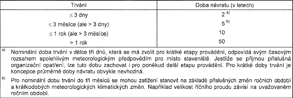

Výše uvedený postup stanovení výchozí základní rychlosti větru se používá pro většinu trvalých staveb. Pro dočasné stavby, tedy konstrukce s trváním méně než 50 let, lze dle ČSN EN 1991-1-4 [4] využít součinitel pravděpodobnosti cprob , který zohledňuje právě kratší dobu trvání konstrukce a stanoví se dle vztahu (2). Využitím tohoto součinitele lze, v závislosti na délce trvání konstrukce a příslušné době návratu zatížení větrem, výchozí základní rychlost větru redukovat. Dobu návratu odpovídající pravděpodobnosti překročení rychlosti je možné převzít z Tab. 1, která je dána normou ČSN EN 1991-1-6 [6].

Tab. 1 – doporučené doby návratu pro stanovení charakteristických hodnot klimatických zatížení [6]

S využitím Tab. 1 vypočtěme redukční součinitel pravděpodobnosti cprob pro dobu trvání 0–3 dny, 3 dny – 3 měsíce a 3 měsíce – 1 rok. Dosazením výše uvedených hodnot dostáváme následující:
cprob,0–3d = 0,78,
cprob,3d–3m = 0,85,
cprob,3m–1r = 0,90,
cprob,nad 1r = 1,0.
Jak je patrné, v případě doby trvání konstrukce 0–3 dny lze výchozí základní rychlost větru redukovat až o 22 %. Tato redukce má na první pohled zásadní (pozitivní) vliv na návrh dočasných konstrukcí. Je však patrné, že doba trvání konstrukce do 3 dnů je obvykle nereálná. V praktičtějších případech, jako je doba trvání 3 dny až 3 měsíce a 3 měsíce až 1 rok, je redukce 15, respektive 10 %. I tato redukce je v mnoha případech velkým benefitem.
