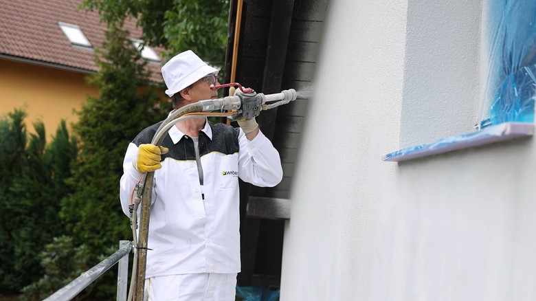

Strojní nanášení fasádních omítek šetří čas i pracovní sílu. Realizačním firmám umožňuje zkrátit dobu na stavbě a snížit nároky na počet pracovníků. Praktické přínosy této technologie ověřil Weber při omítání fasády rodinného domu.
Fasádu o ploše cca 180 m² se při použití omítky weberpas aquaBalance podařilo dokončit během jediného dne. Samotné nanášení zabralo šest hodin, další dvě hodiny připadly na přípravu a čištění zařízení. To je zhruba 60% úspora času oproti ručnímu postupu, při něm by taková realizace trvala dva až dva a půl dne.
Výhodou je také menší počet potřebných pracovníků. Zatímco ruční aplikace by vyžadovala přibližně pětičlennou skupinu, při strojním nanášení postačí dva až tři lidé. Použití stříkací pistole navíc usnadňuje nanášení omítky v hůře přístupných místech, například kolem oken, parapetů nebo lešení.
Strojní techniku lze využít také při nanášení lepicích a stěrkových hmot u zateplovacích systémů. Firmy přitom nemusí do vlastního stroje hned investovat. Weber nabízí možnost zapůjčení aplikační techniky ve vybraných stavebninách a po domluvě také zaškolení pracovníků přímo na stavbě.
