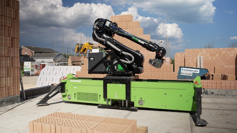

V britském Thornley u Newcastlu začala výstavba sedmi rodinných domů, které postaví zdicí roboti WLTR od wienerbergeru. Jde vůbec o první nasazení zdicího robota na rezidenční projekt takového rozsahu.
Pro stavbu bylo z České republiky dopraveno 1300 m2 cihel Porotherm 24 RR Profi Dryfix, a dalších 200 m2 zdiva Porotherm 11,5 Profi Dryfix včetně překladů Porotherm KP7. Roboti WLTR zvládnou postavit každé podlaží během dvou dnů. Klientem projektu je společnost JT Consultancy Ltd. Jana Telenského. Výstavba začala 25. dubna a dokončení je plánováno na polovinu června 2025.
„Nasazení robotů WLTR na tak rozsáhlém rezidenčním projektu je pro nás velkým krokem vpřed. Ve Velké Británii se tímto způsobem staví vůbec poprvé. Přivezli jsme sem nejen robotickou technologii, ale i celý zdicí systém vyvinutý v Česku. Celá realizace byla mimořádně náročná. Už jen zorganizovat dopravu čtrnácti kamionů se stavebním materiálem si vyžádalo pečlivou přípravu. Zároveň se potvrdilo, že WLTR dokáže efektivně nahradit nedostatkovou pracovní sílu a bez problémů pracuje jak s pěnou, tak s tenkovrstvou maltou,“ říká Jaromír Sadloň, ředitel firmy GreenBuild, dceřiné společnosti wienerberger, která nabízí zdicí roboty.
Výstavba v Thornley probíhá pomocí dvou zdicích robotů WLTR druhé generace. Roboti pracují podle digitálního plánu, který operátor schvaluje a spravuje prostřednictvím tabletu. Na základě těchto podkladů robot samostatně ukládá cihly Porotherm a k jejich upevnění používá zdicí pěnu Porotherm Dryfix. Robot pracuje s broušenými cihlami Porotherm 24 RR Profi Dryfix vyrobenými v českém závodě Jezernice. Tyto bloky byly upraveny tak, aby splňovaly požadavky robotického zdění a umožňovaly přesné autonomní ukládání bez zásahu zedníka.
