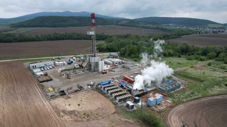

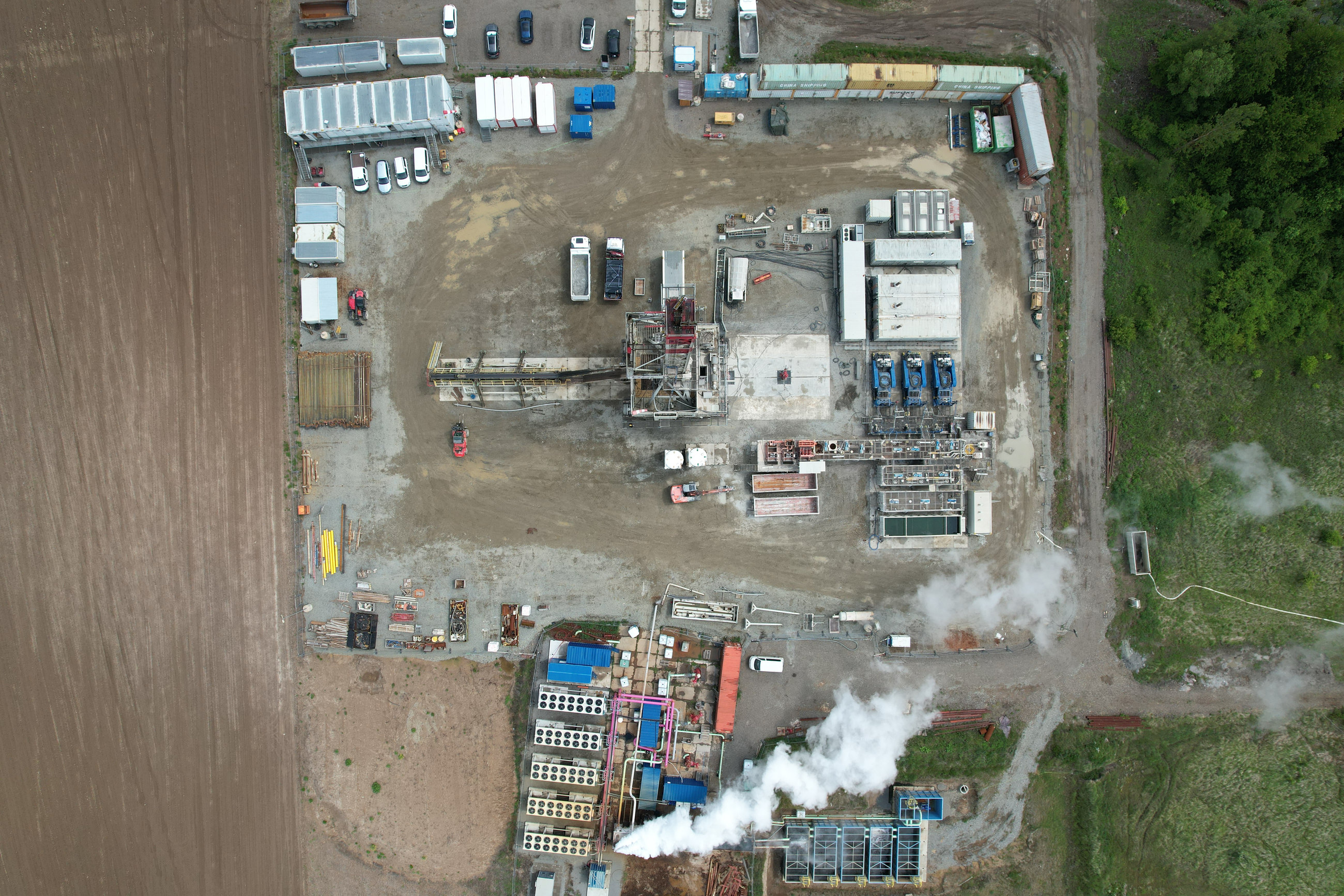

Geotermální vrt Košice z dronu. Zdroj: MND

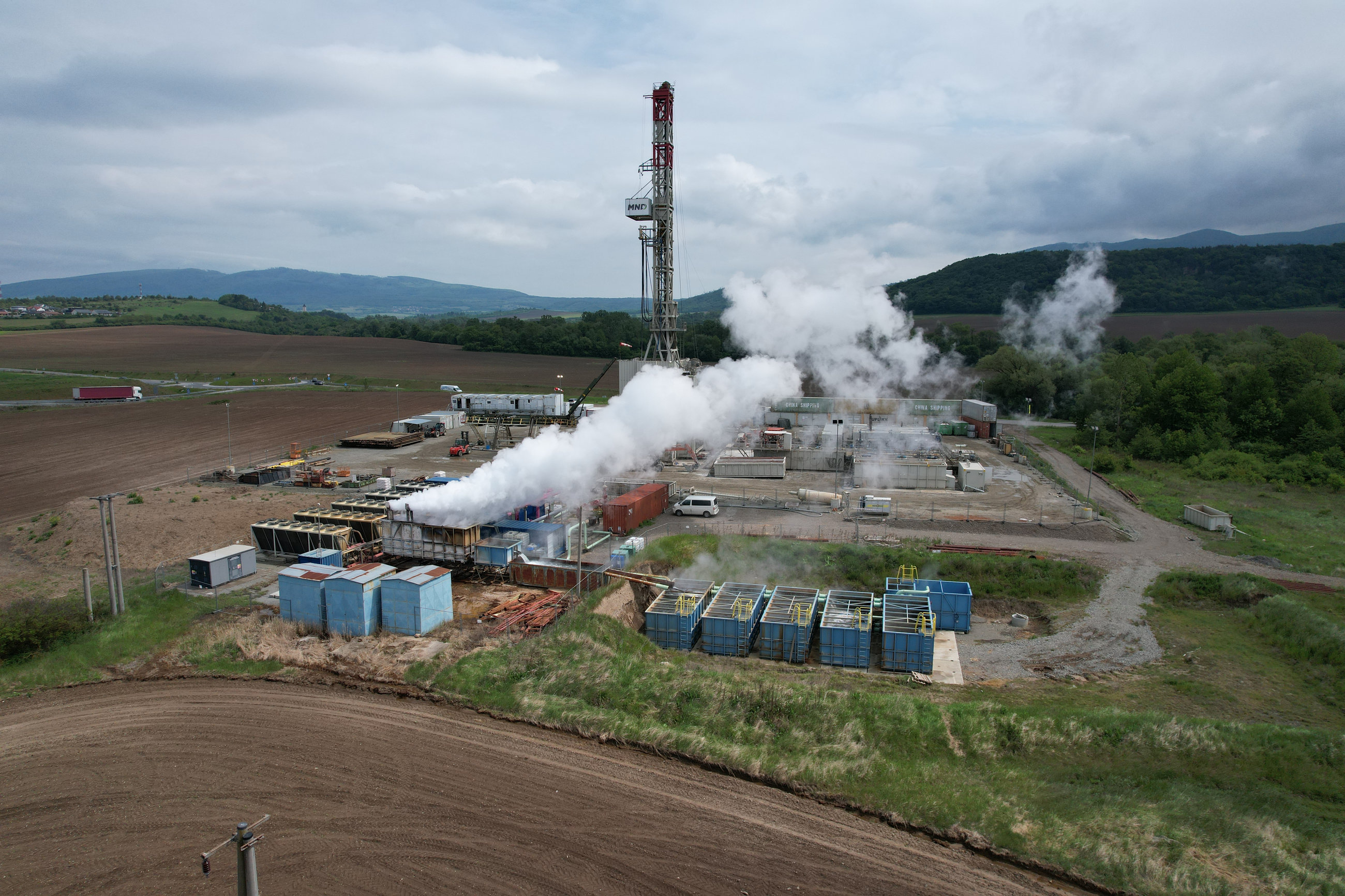

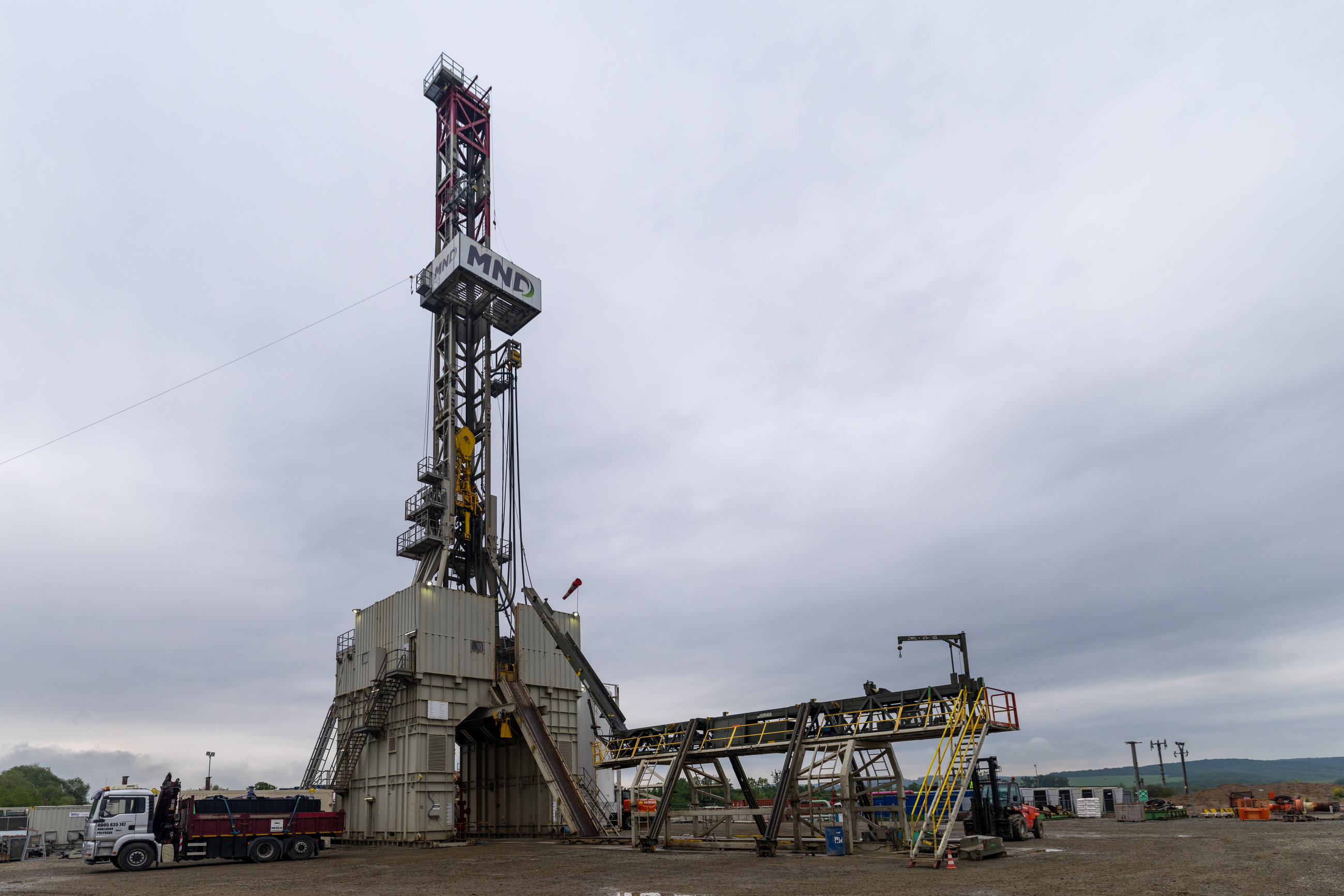

Geotermální vrt Košice. Zdroj: MND

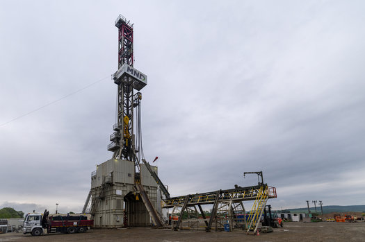

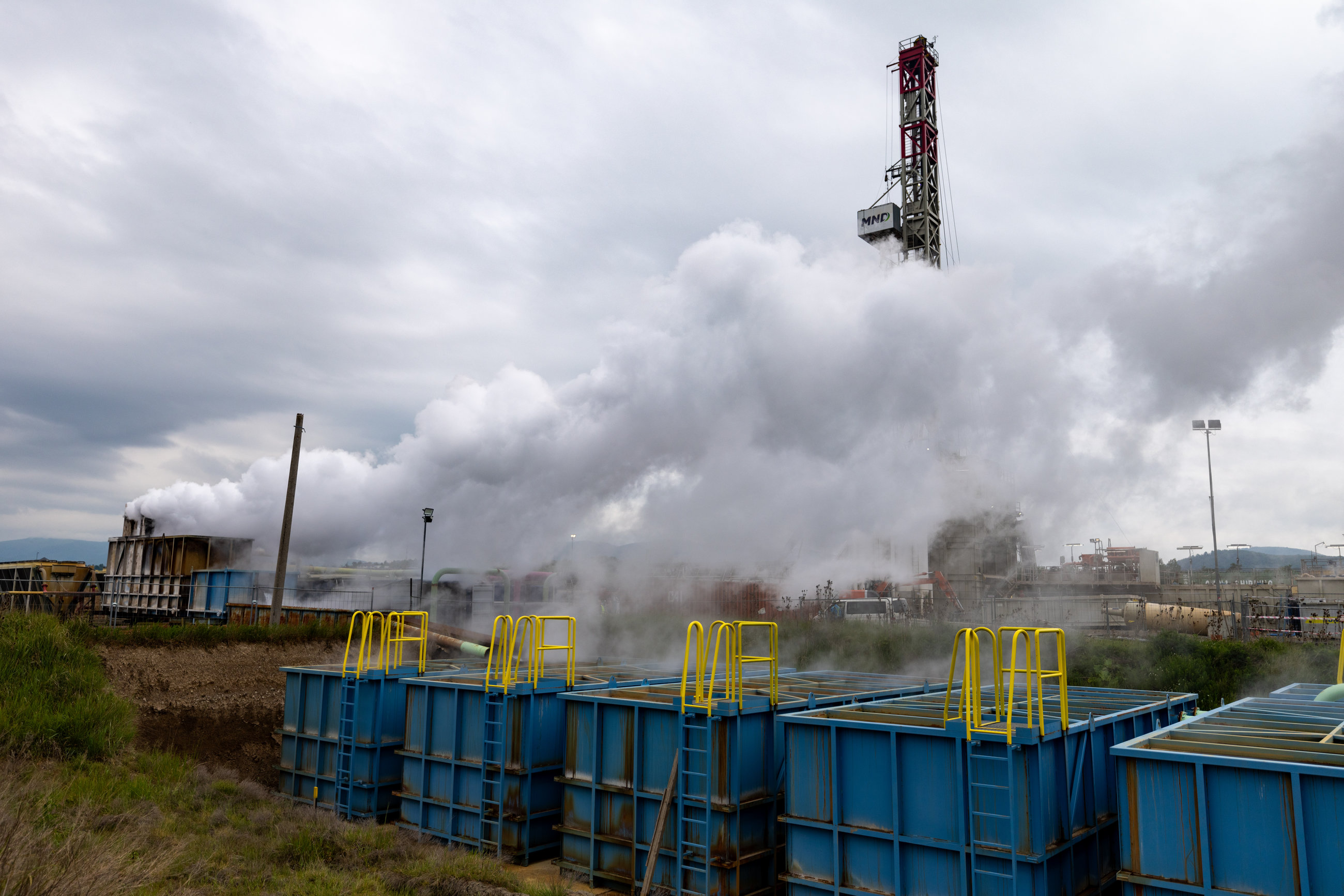

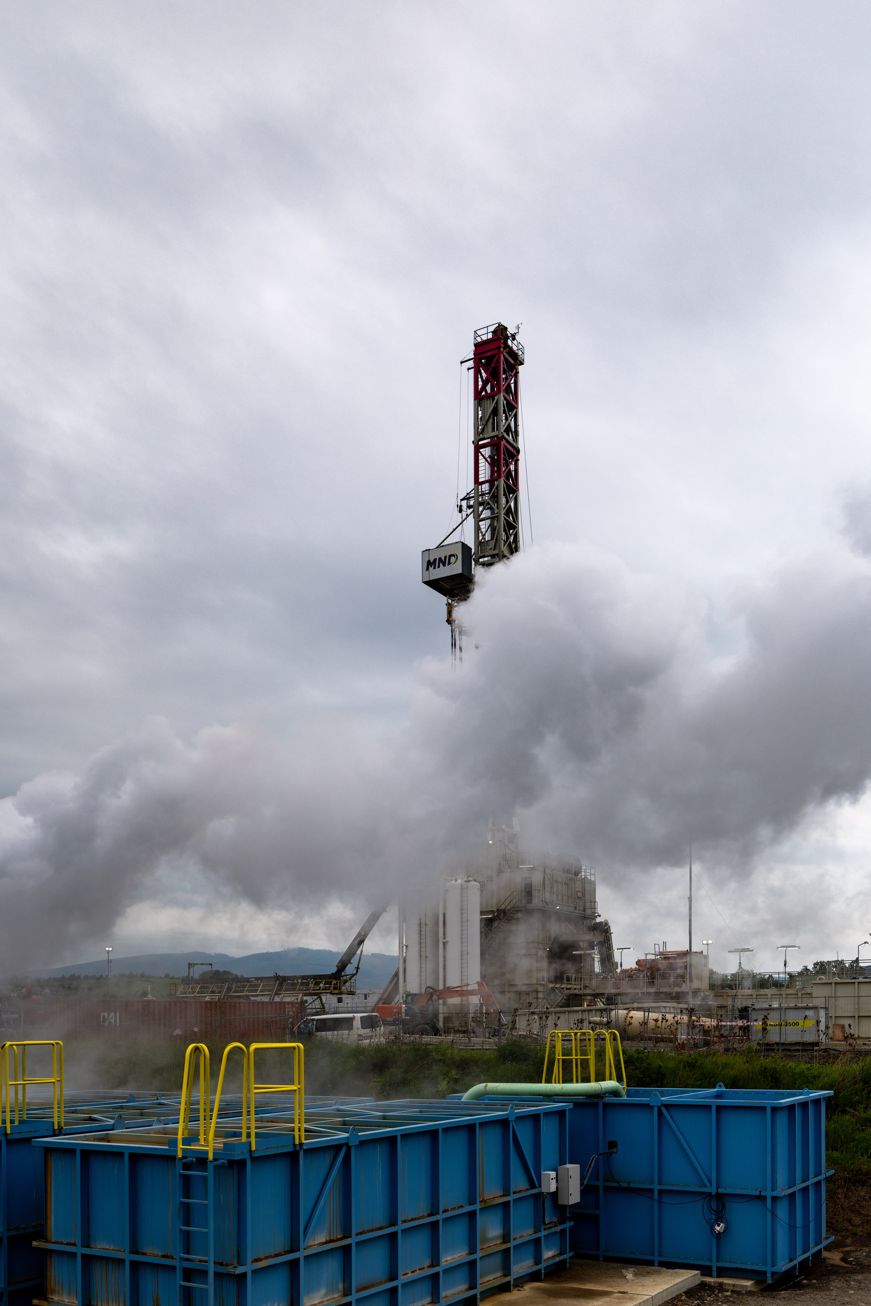

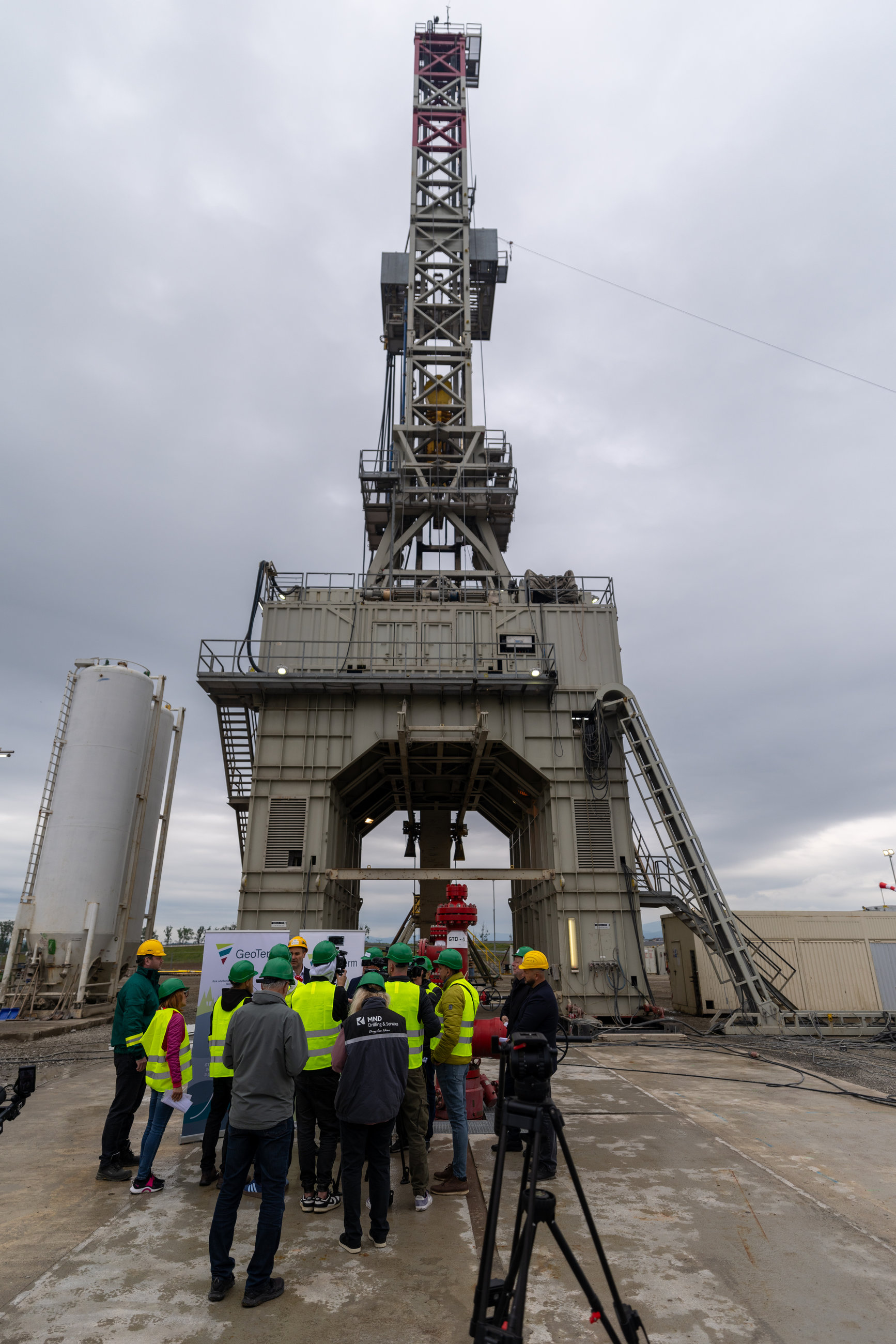

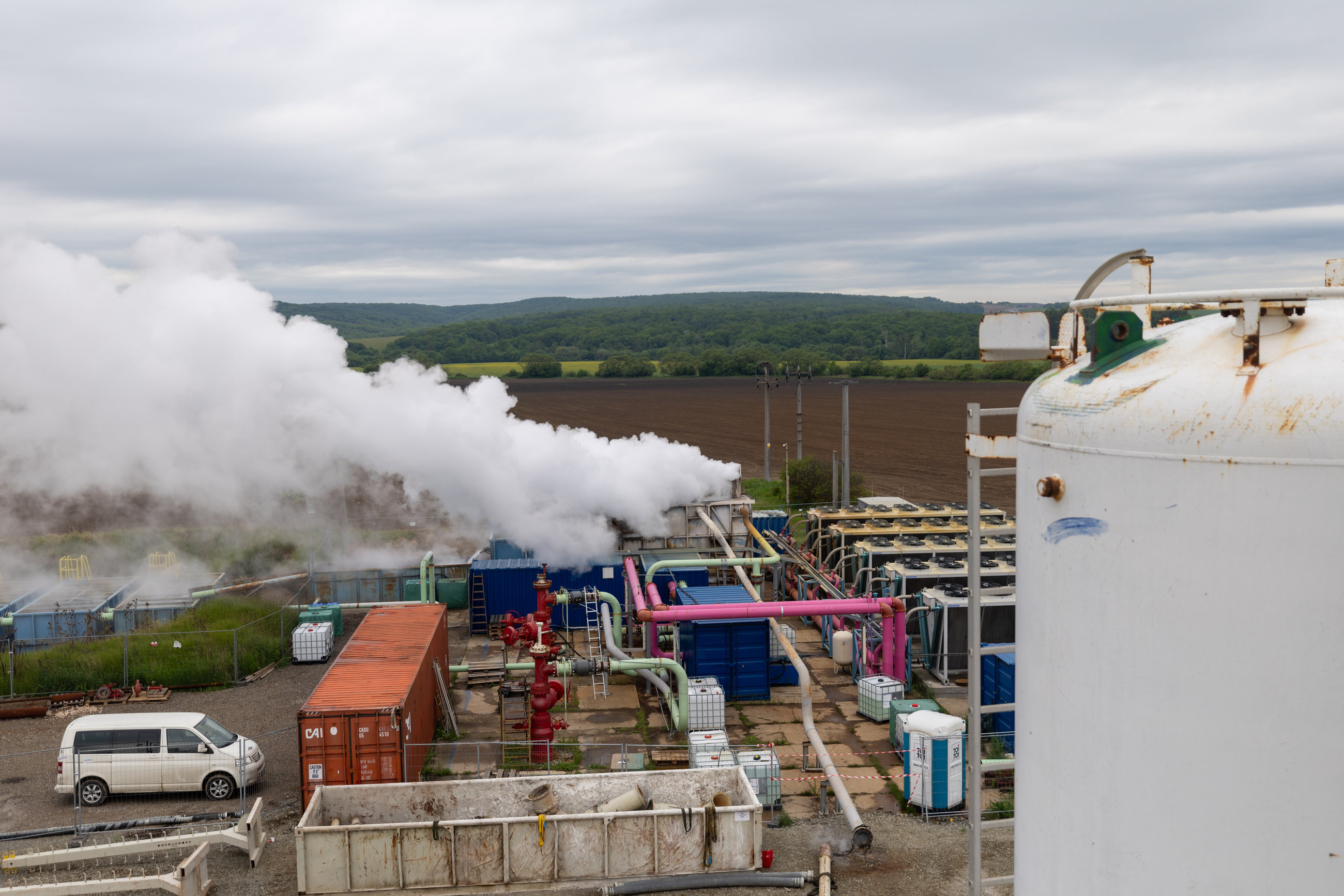

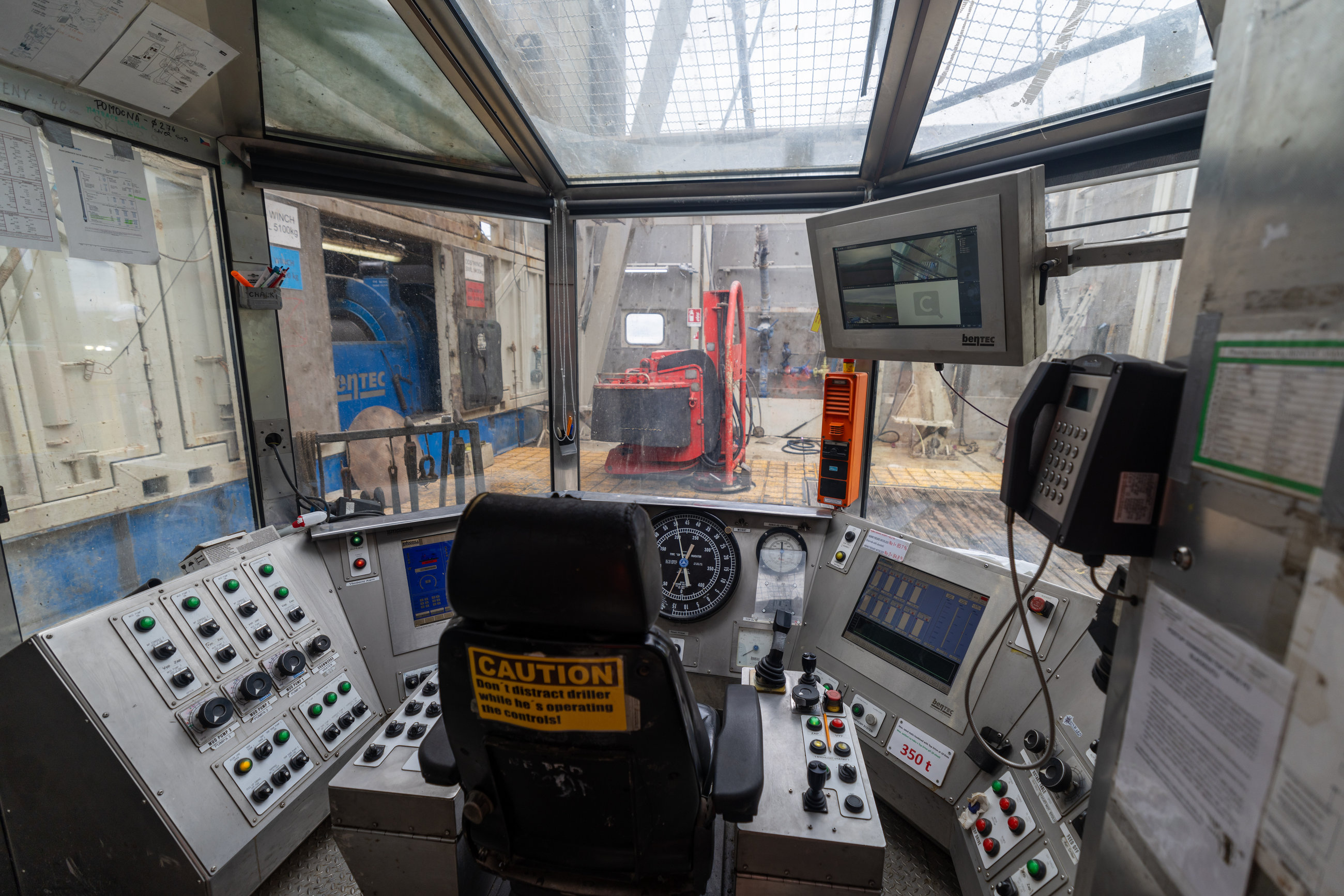

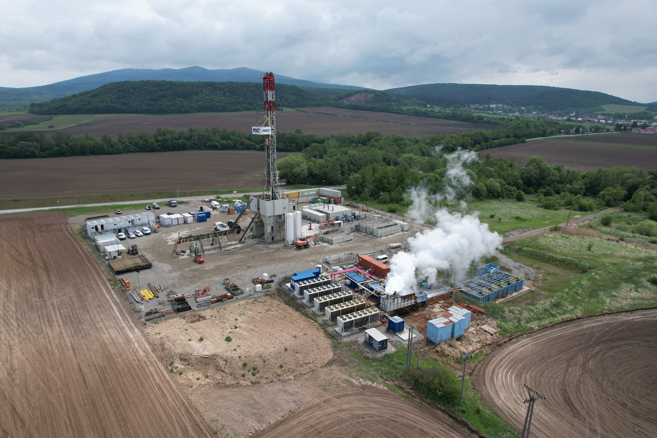

I přes náročné geologické podmínky se nám podařilo všechny tři vrty dokončit podle plánu a ve stanoveném termínu. Šlo pro nás o významnou výzvu, protože se jednalo o první hlubinný projekt mimo Českou republiku, kde jsme působili v roli generálního dodavatele a zajišťovali realizaci na klíč. Nasadili jsme naši druhou nejvýkonnější vrtnou soupravu Bentec 350. Vrty dosahují hloubky až 3,6 kilometru, kde se nachází voda o teplotě až 135 °C.
V rámci projektu v košické lokalitě Svinica-Ďurkov jsou vyvrtané tři hluboké vrty (dva vtláčené a jeden těžební), které dosahují do hloubky přibližně čtyři kilometry, kde se nachází voda o teplotě až 135 °C. Ta následně poputuje do výměníkových stanic a poté bude teplo rozváděno soustavou centrálního zásobování teplem. Samotná voda se vrátí zpět do podzemí, čímž je zabezpečena udržitelnost zdroje.
