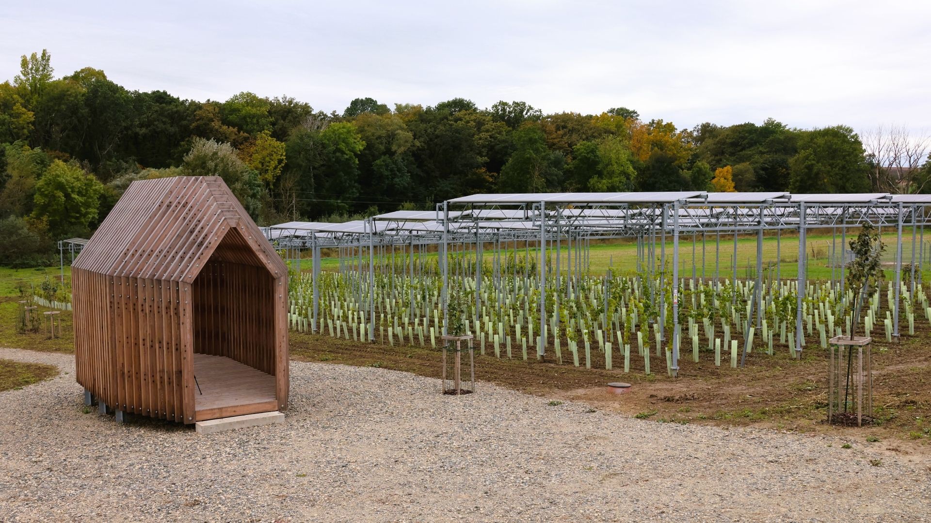

Agrovoltaika MND na jižní Moravě, foto © TZB-info

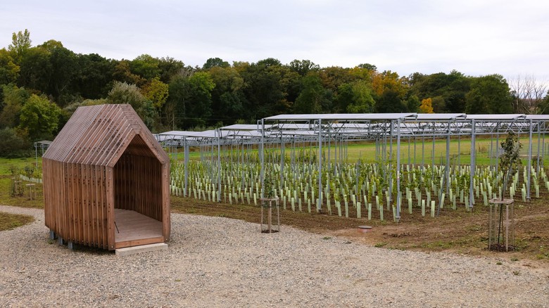

Ministerstvo životního prostředí vyhlašuje novou dotační výzvu z Modernizačního fondu, která podpoří instalaci nových agrofotovoltaických elektráren na zemědělsky obhospodařovaných pozemcích evidovaných v registru půdy LPIS. Příjem žádostí začíná 15. ledna 2026.
Agrovoltaika umožňuje současně vyrábět elektřinu a nadále hospodařit na stejné půdě. Půda přitom nemusí být vyjmuta ze zemědělského půdního fondu.
„Fotovoltaiku lze umístit nad sady, vinice, chmelnice či ornou půdou se zeleninou. To výrazně zvyšuje celkovou produktivitu pozemku – chrání plodiny před extrémním počasím, zlepšuje mikroklima a zemědělcům přináší energetickou soběstačnost i úsporu nákladů. Velkým přínosem je také to, že snižuje tlak na výstavbu solárních parků na volných či ekologicky citlivých plochách, protože půda zůstává zemědělská a dál se na ní může hospodařit,“ vyjmenovává hlavní benefity ministr životního prostředí v demisi Petr Hladík (KDU-ČSL).
Dotace se konkrétně vztahují na instalaci nových agrovoltaických elektráren s jedním předávacím místem do distribuční nebo přenosové soustavy na zemědělsky obhospodařovaných pozemcích uvedených v registru půdy (LPIS). Součástí podpory jsou i systémy bateriového ukládání elektřiny, které zvyšují flexibilitu a bezpečnost energetického provozu. Celkem je ve výzvě připraveno 300 milionů korun, další žádosti budou přijímány do zásobníku s kapacitou až 200 milionů korun.
