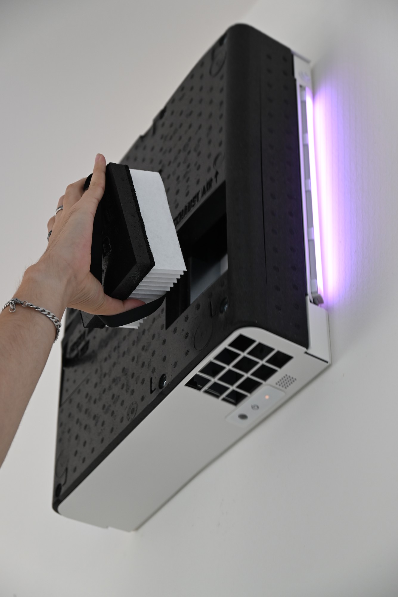

Základem jednotek RECUAIR jsou vysoce účinné protiproudé výměníky tepla a vlhkosti, které umožňují kontinuální rovnotlaké větrání při vysoké účinnosti zpětného zisku. V běžném provozu dosahují jednotky účinnosti 84-94 % a přispívají ke snížení energetické náročnosti budov při zachování kvalitního vnitřního prostředí. Zařízení se vyznačují tichým provozem a stabilní funkcí i při nízkých venkovních teplotách, bez nutnosti elektrického předehřevu až do -15 °C.

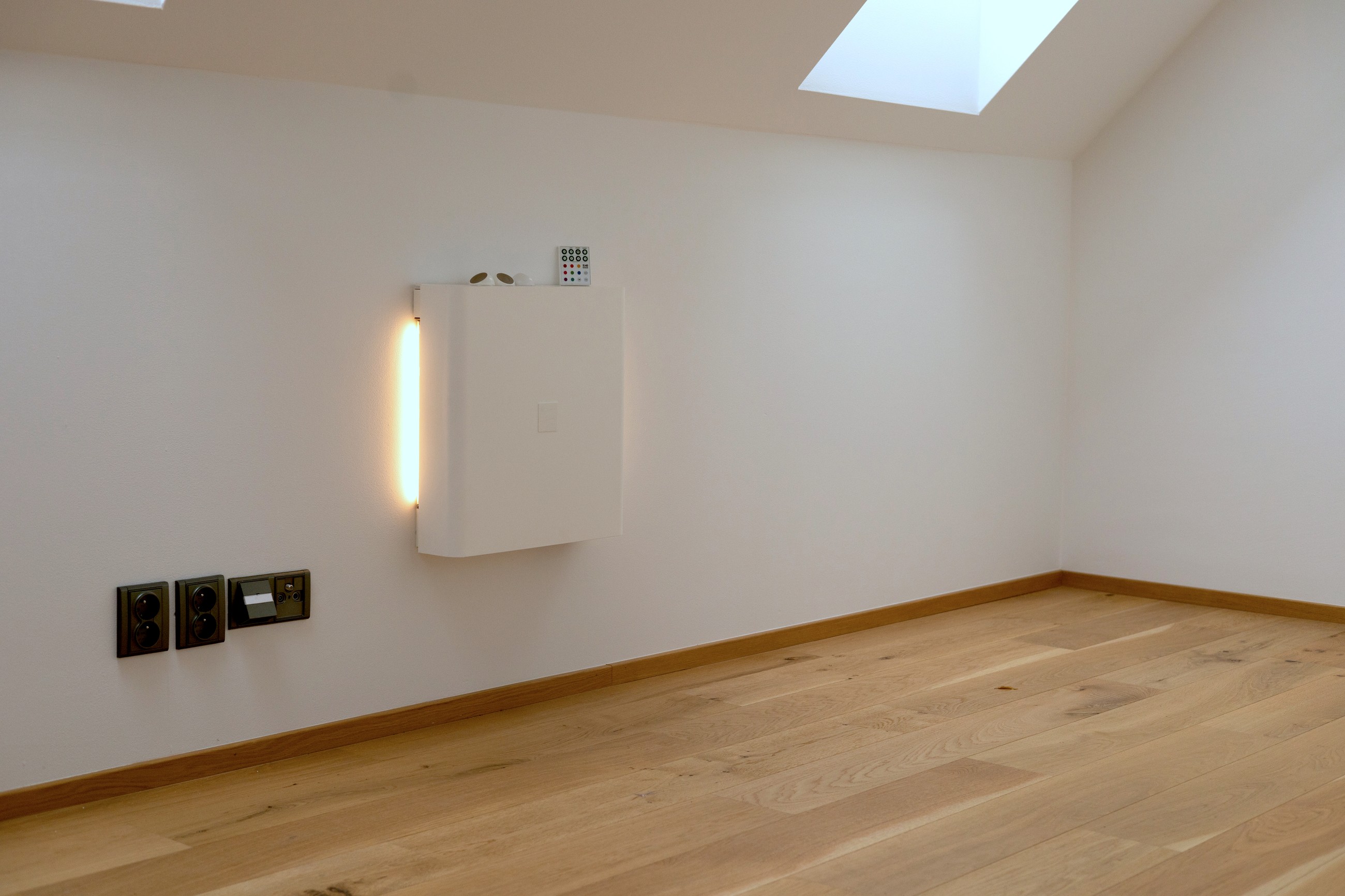

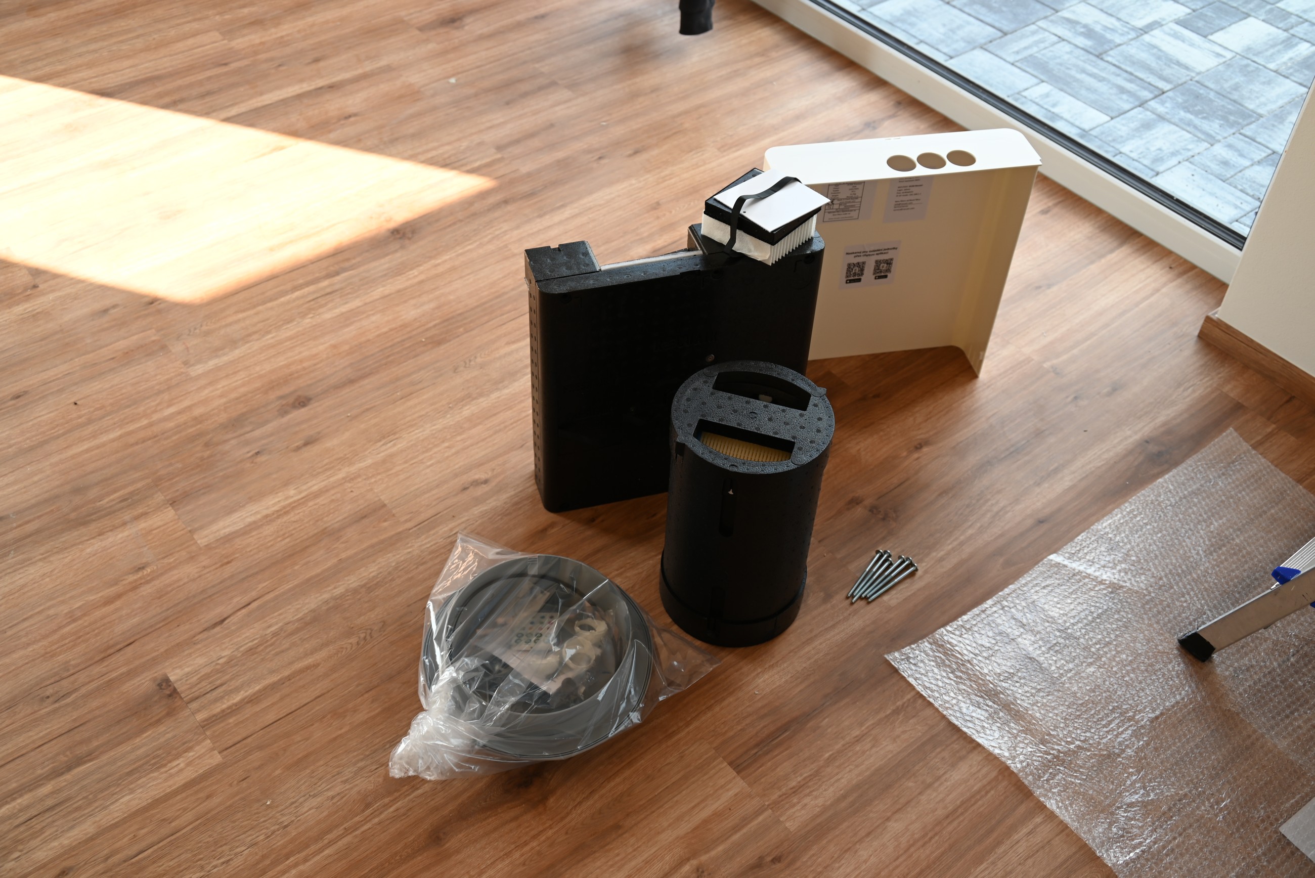

Produktové portfolio je navrženo jak pro rekonstrukce, tak pro novostavby. Významnou konstrukční výhodou je možnost kompletní instalace z interiéru objektu, což minimalizuje zásahy do fasády a zjednodušuje realizaci zejména u bytových domů, památkově chráněných staveb nebo provozovaných objektů. Jednotky jsou vhodné pro bytové domy, rodinné domy, kanceláře, školy, domovy pro seniory, ubytovací zařízení i další objekty s požadavkem na řízené větrání.
