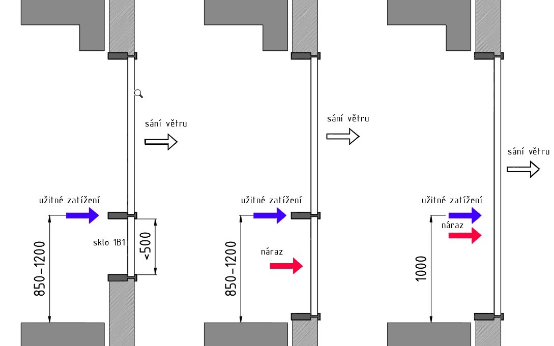

Skleněné výplně lehkých obvodových plášťů obvykle plní funkci zábradlí, zasahují-li níže, než je stanoveno pro výšku parapetu pod oknem. Tyto výplně, nejsou-li přerušeny příčkou v požadované výšce, musí odolat výše uvedenému užitnému zatížení a také být odolné proti nárazu měkkým těžkým tělesem, jak je určeno v příloze B normy ČSN 74 3305. Odolné proti nárazu musí být také skleněné výplně pod příčkou, mají-li minimální výšku 500 mm.
Je-li do lehkého obvodového pláště osazena otevíravá okenní výplň, musí být horní hrana příčky ve výšce, která je stanovena v § 34 vyhlášky č. 146/2024 Sb., o požadavcích na výstavbu.
Zatížení nárazem z vnějšku se musí při návrhu skleněných výplní uvažovat v případě, že je na budově instalován přístupový systém pro údržbu ve formě montážní závěsné plošiny. Toto zatížení není závazně stanoveno, nicméně se může při návrhu postupovat podle normy ČSN EN 14019 a jako kritérium odolnosti stanovit vhodnou třídu odolnosti E1 – E5.

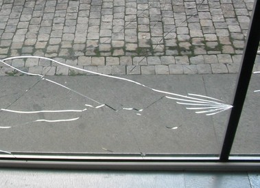

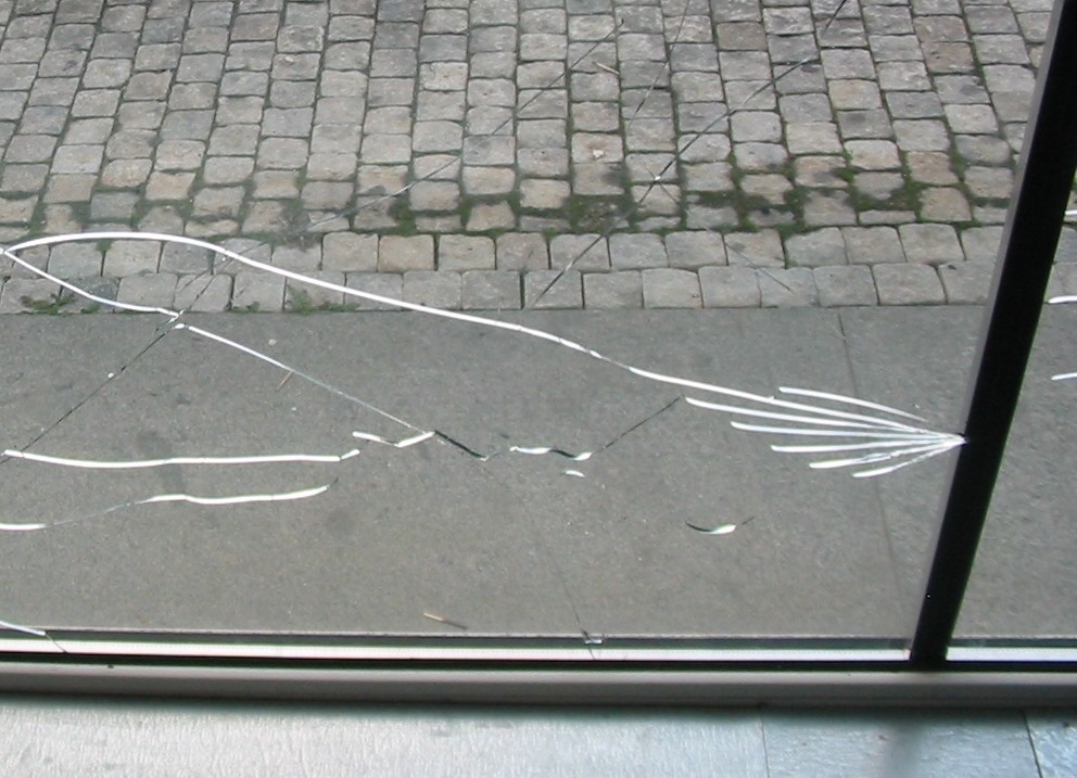

I když se provede správný výpočet tlouštěk skleněných výplní podle uvažovaných zatížení, může dojít k prasknutí skleněné tabule z jiných příčin a při použití skla ve vyšších polohách nad vnější pochozí plochou je určité, byť velmi malé riziko vypadnutí střepů z výplně.
Základním předpokladem je správné uložení skleněných výplní podle zásad daného systému a obecných principů uložení skla do rámu. Konstrukce lehkého obvodového pláště musí být natolik tuhá, aby žádné zatížení nebo deformace nebyly přenášeny do samotné skleněné výplně.

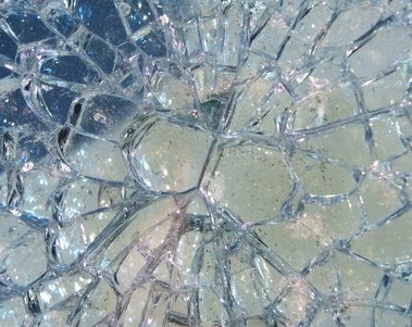

Riziko tepelného šoku může způsobit prasknutí chlazeného skla, které má nejnižší dovolené napětí a nejnižší odolnost na rozdílné teploty v ploše tabule (čímž vznikne v tabuli nadměrné napětí). Tepelný šok vznikne obvykle nestejnoměrným ohřátím venkovní tabule zvláště po chladných nocích, kdy je část skleněné tabule stíněna sluneční clonou, částí budovy nebo jinou budovou, lešením nebo nevhodně aplikovaným polepem tabule. Teplotní rozdíl chladné části a náhle osluněné části způsobí překročení meze napětí ve skle a k tzv. termickému lomu. Obvykle nedojde k rozbití tabule na menší střepy, které by mohly vypadnout.
Riziko tepelného šoku lze do jisté míry eliminovat zabroušením všech hran skleněné tabule, protože tím se omezí koncentrace napětí na ostře lomené hraně skla a v místech možného poškození hrany při manipulaci. Ovšem optimální je použití tabule tepelně opracovaného skla, které má výrazně vyšší odolnost vůči rozdílnému tepelnému namáhání.
Riziko samovolného prasknutí tepelně tvrzeného skla vlivem inkluze sulfidu niklu ve sklovině je velmi nízké a dále se dá řádově snížit následnou tepelnou úpravou skla tzv. popouštěním. Tepelně tvrzené sklo je znovu v peci ohřáto na teplotu 250–270 °C a následně zchlazeno. Případné mikroskopické inkluze krystalů sulfidu niklu, které se v povrchové vrstvě skla mohou objevit, mají větší tepelnou roztažnost než samotná sklovina a jejich rozpínáním dojde k překročení napětí v povrchové vrstvě a k prasknutí tabule. Procesem popouštění se eliminuje většina kontaminovaných tabulí (v celém výrobním procesu se jedná o nízké jednotky procent) a na stavbu se dostávají skla s téměř nulovým rizikem samovolného prasknutí, nicméně riziko v promile případů stále existuje.
Riziko pádu střepů se vznáší kolem všech vyšších budov proskleným fasádním pláštěm. Nicméně stejné riziko existuje i u vícepodlažních bytových domů s obyčejnými okny, kde se používá sklo o tloušťce 4 mm bez jakýchkoliv výpočtů a posouzení. Případy, kdy došlo k vysypání skleněné výplně formou střepů a nebylo to způsobeno přímým lidským působením, jsou statisticky zanedbatelné. Do rizika poranění padajícími střepy lze jen těžko zahrnovat pojistné události typu nehody nebo výbuchu, případně přečiny způsobené násilným konáním člověka.
Je-li oprávněný zájem omezit riziko úrazu padajícími střepy osob pohybujících se pod prosklenou fasádou, je vhodné použít vnější tabuli izolačního skla ze skla vrstveného, které stoprocentně zajistí stabilitu rozbitého skla a jeho setrvání v rámu.
