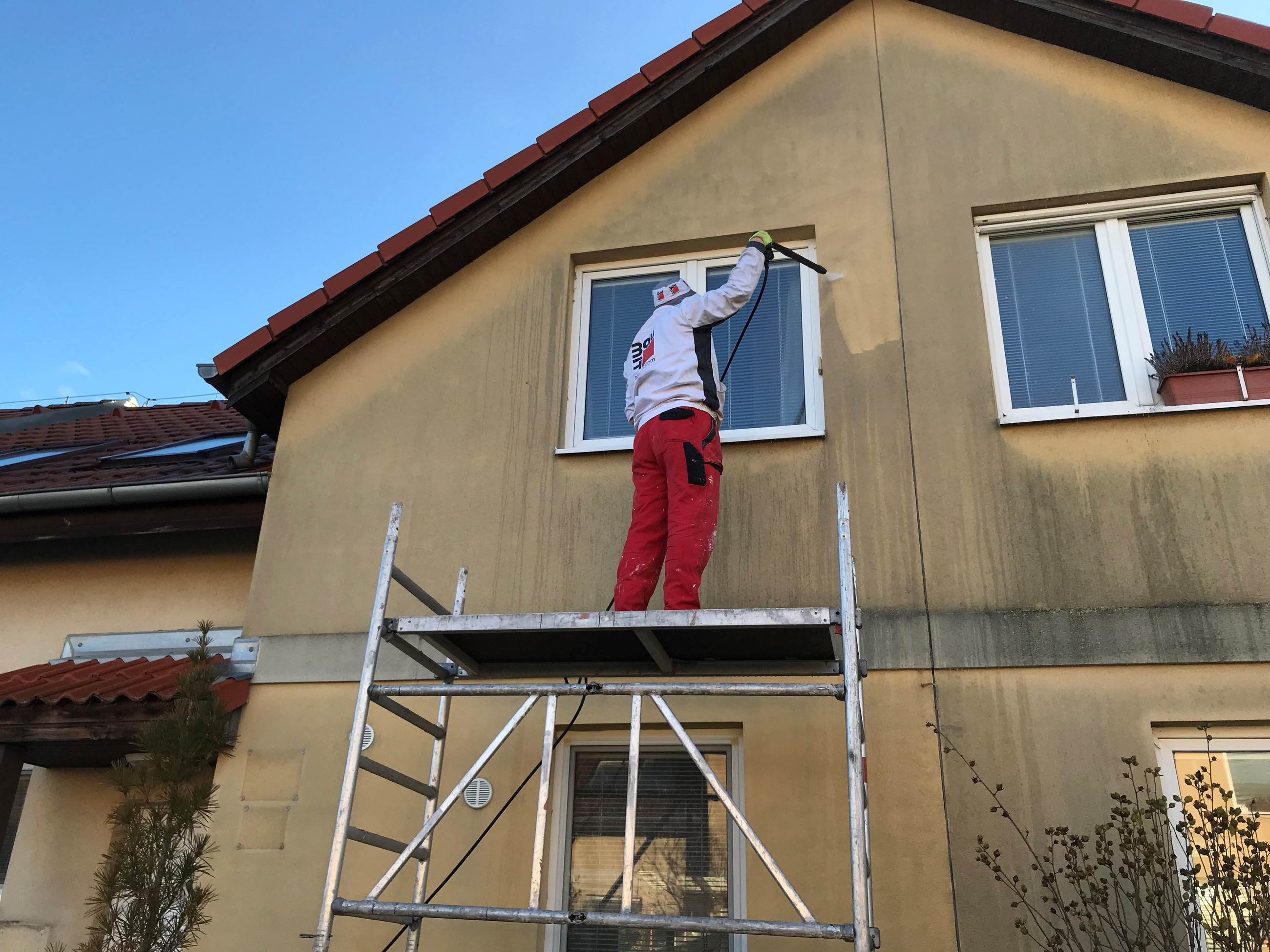

Rodinný dům – práce na obnově fasády, proces omytí tlakovou vodou před aplikací sanačního nátěru Baumit FungoFluid

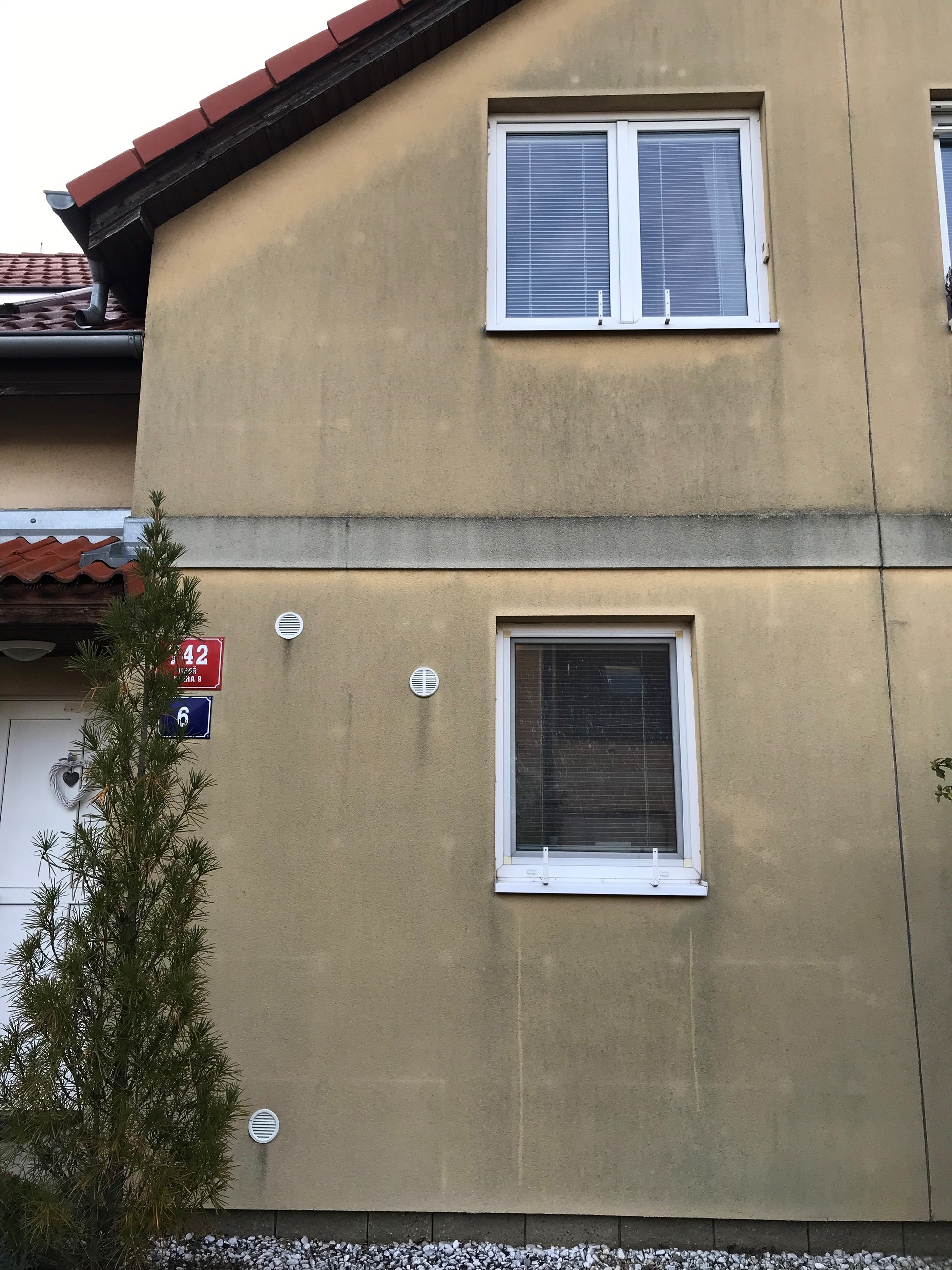

Rodinný dům – detail zašpiněné fasády

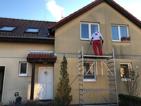

Jedním z poměrně častých důvodů k obnově fasády je její napadení plísněmi a mikroorganismy, zejména v místech s vyšší vlhkostí. Fasádu napadenou řasami doporučuje Baumit ošetřit sanačním nátěrem Baumit FungoFluid. Po jeho nanesení je třeba fasádu mechanicky očistit, důkladně omýt tlakovou vodou a nechat vyschnout. Následně se aplikuje druhý nátěr FungoFluid a po technologické přestávce lze pokračovat penetračním nátěrem Baumit MultiPrimer. Finální fází je dvojnásobný nátěr fasádní barvou Baumit – doporučit lze například fasádní barvu Baumit StarColor. Dalším řešením je aplikace tenkovrstvé prémiové silikonové omítky Baumit StarTop, která využívá tzv. drypor efekt, tedy samočisticí účinek s vysokou odolností proti působení mikroorganismů.
Majitelé nemovitostí se k obnově fasády uchylují nejen kvůli zašlému vzhledu, ale často také kvůli jejímu menšímu či většímu poškození. V případě běžné obnovy bez přítomnosti trhlin postačí opatřit povrch kvalitní fasádní barvou, před jejímž nanesením je nutné použít základní nátěr Baumit MultiPrimer, který sjednotí vlastnosti povrchu. Z nabídky společnosti Baumit doporučujeme vysoce kvalitní silikonový nátěr Baumit StarColor se zvýšenou kryvostí, přičemž k dispozici jsou i další varianty. Vždy však musí předcházet důkladné očištění povrchu.

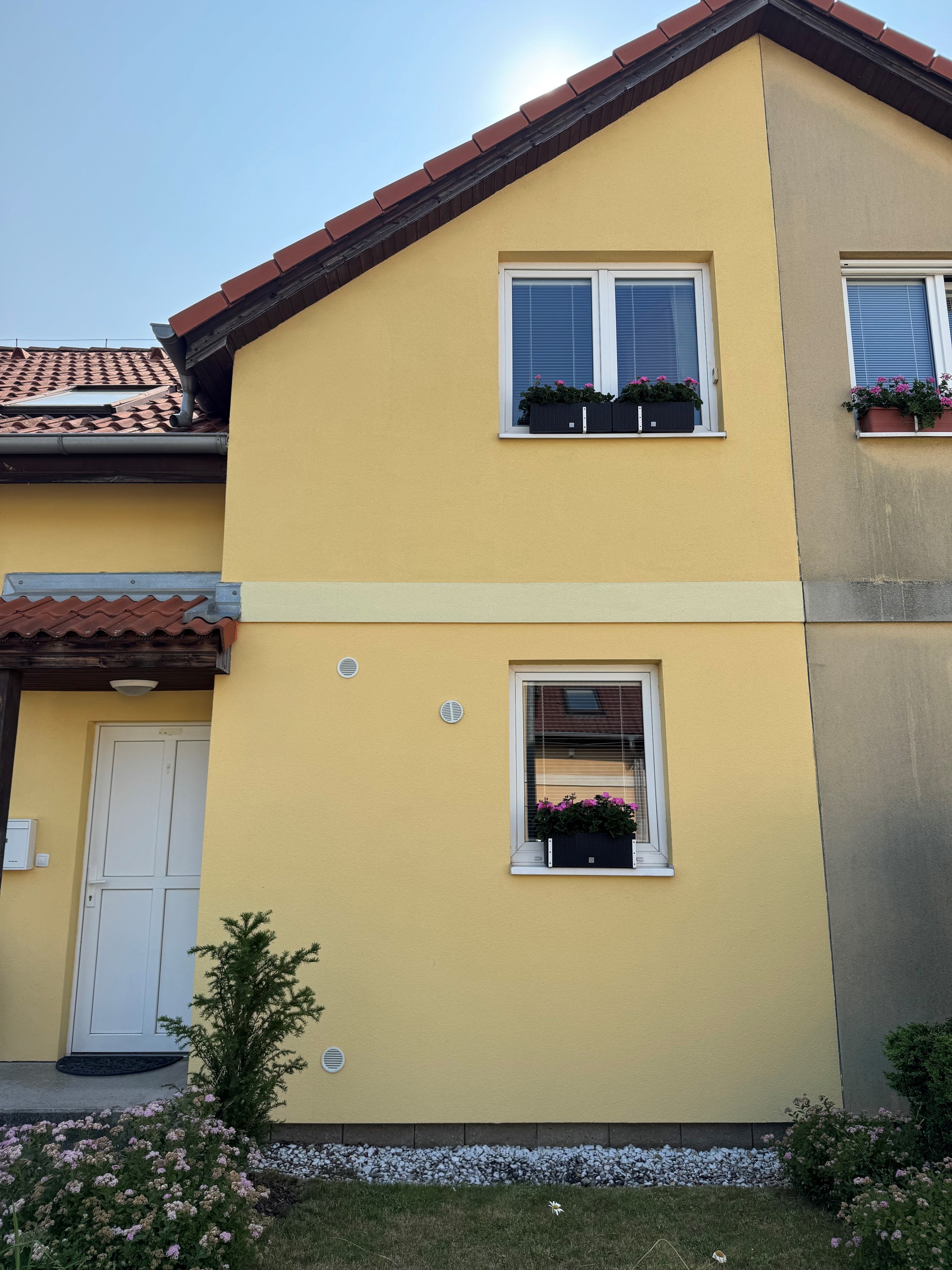

Situace se ale mění, pokud pravidelná inspekce fasády (jednou za 2 roky) odhalí přítomnost trhlin, přičemž o vhodném řešení rozhoduje jejich velikost. Při trhlinkách do 0,5 mm je před nanesením fasádní barvy nutné použít vyztužený základní nátěr Baumit FillPrimer, který obsahuje zpevňující vlákna a pomáhá vyplnit drobná poškození. Finálním nátěrem je opět vhodná vysoce odolná fasádní barva s vysokou kryvostí, například Baumit StarColor.

Fasáda rodinného domu po třech letech od realizace – s finálním nátěrem fasádní barvou Baumit StarColor
