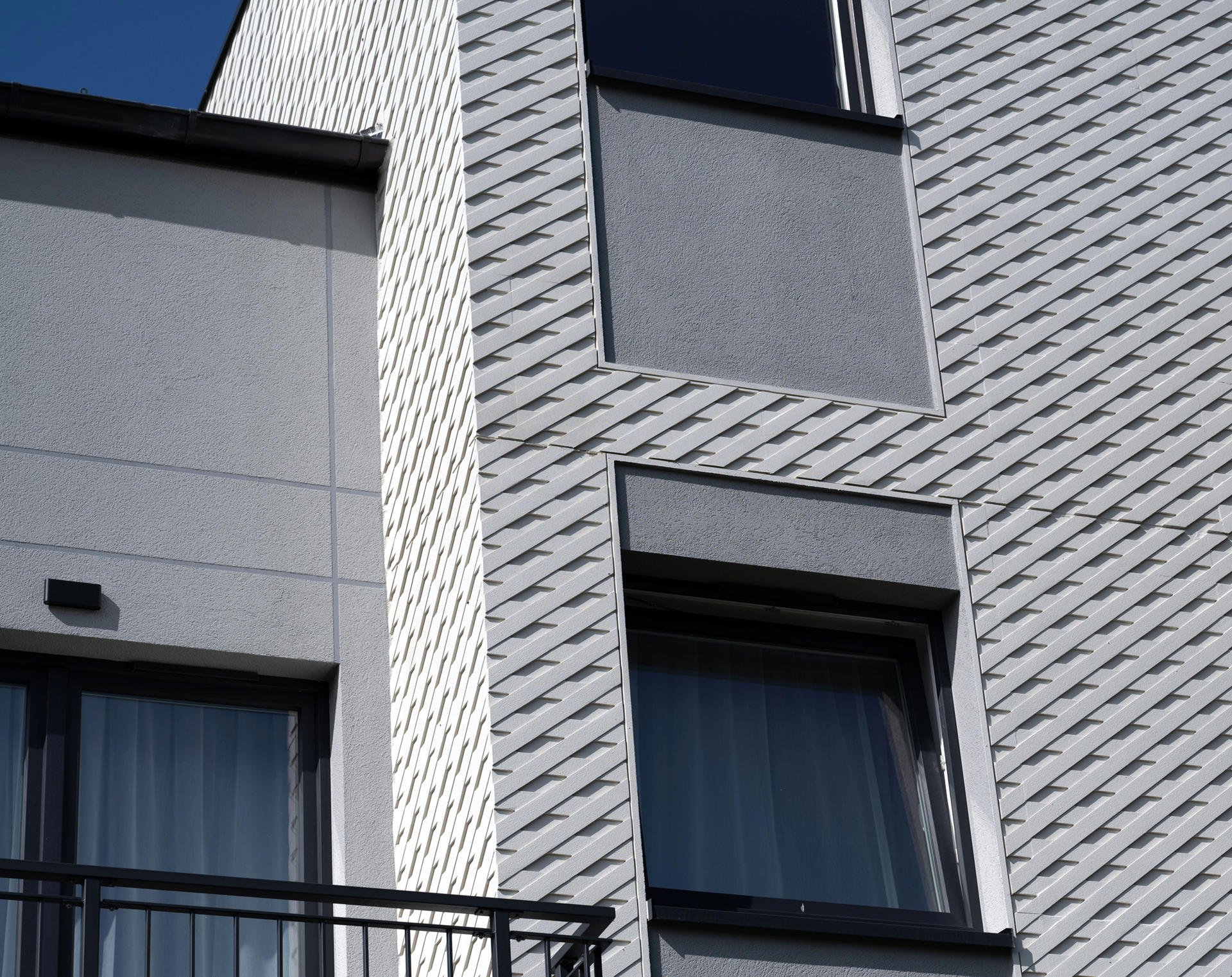

Fasádu bytového domu v polské Wroclawy zdobí vzory z fasádních panelů StoDeco, inspirované architektonickými detaily zbořeného nájemního domu v duchu Benátské charty. Foto: Sto.

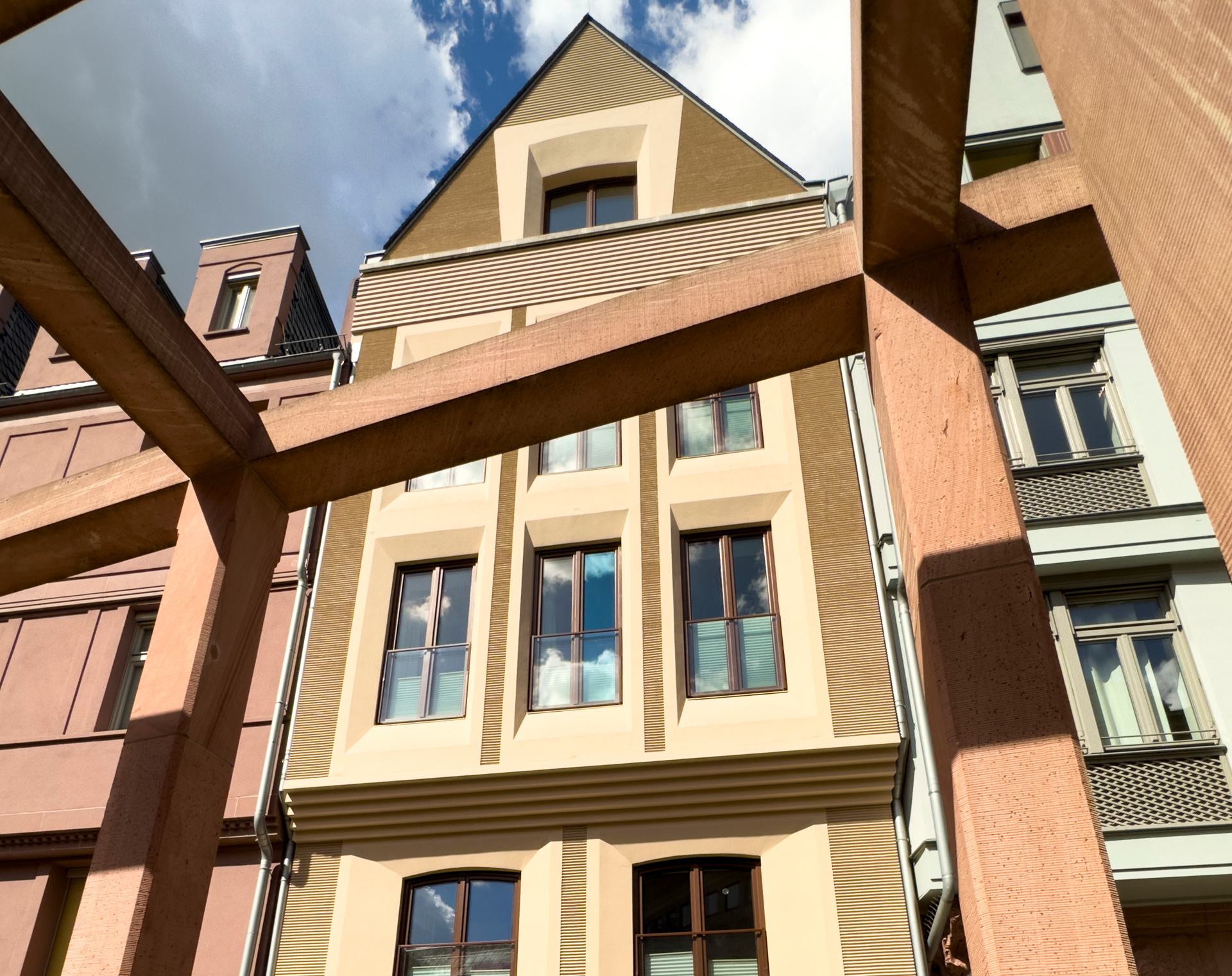

Prvky StoDeco našly uplatnění i při historizující stavbě Markt 38 v centru Frankfurtu nad Mohanem, zničeném během druhé světové války. Foto: Bernd Neff.

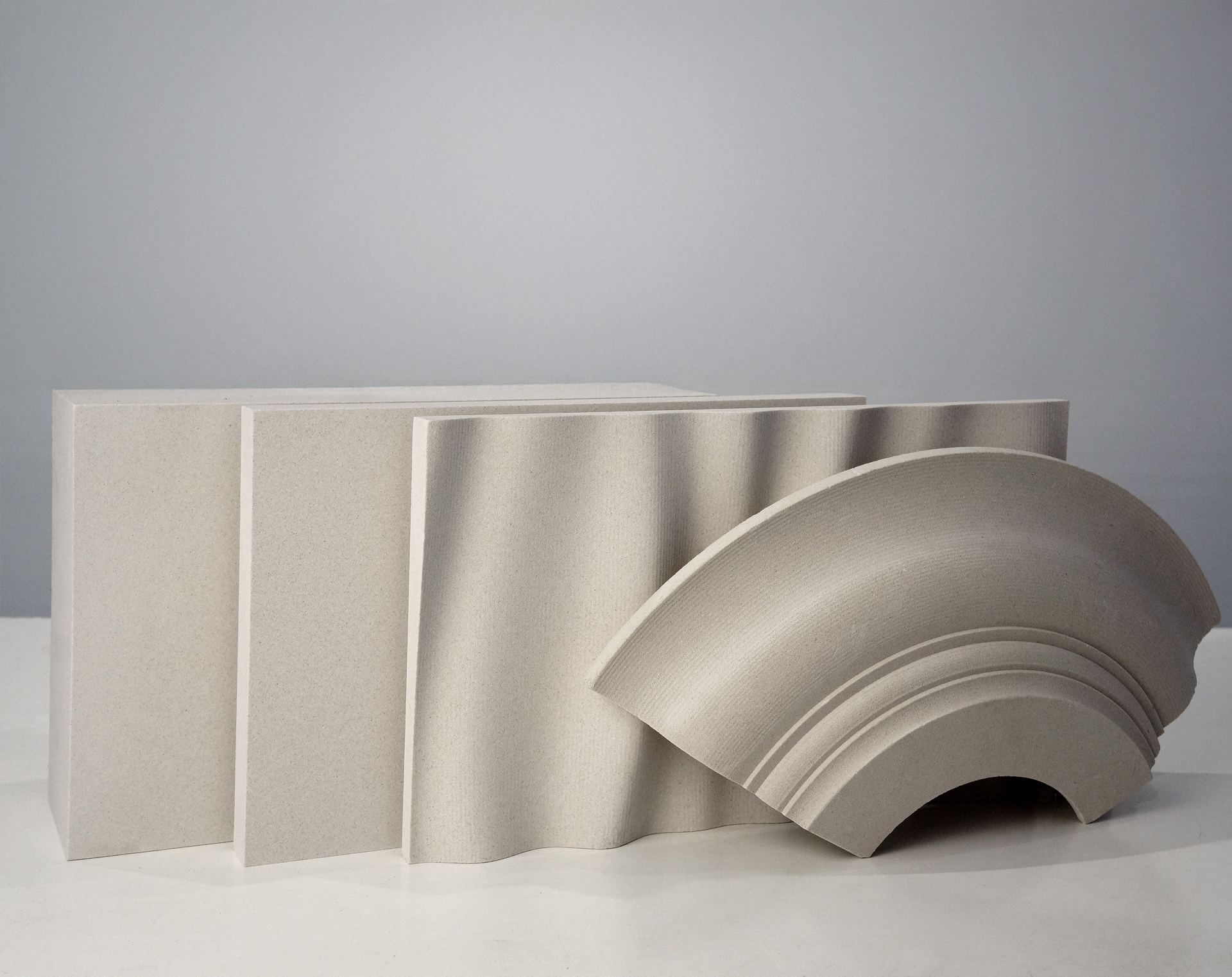

Tajemství našich StoDeco prvků se skrývá v materiálu, který se používá k jejich výrobě
Jedná se o surovinu vulkanického původu s názvem Verolith®, který využíváme pro výrobu našich StoDeco prvků. Z granulátu vyrobeného z této unikátní suroviny následně vyrábíme desky ve standardních formátech, ze kterých prostřednictvím sofistikovaných CNC metod vytváříme plastické fasádní prvky, římsy či panely přesně podle vašich architektonických návrhů. Takto vytvořené trojrozměrné prvky či panely lze následně přímo nalepit na kontaktní nebo provětrávanou fasádu podle předem vypracovaného plánu. Jakmile je trojrozměrný prvek na místě, je na něj ve třech vrstvách aplikován požadovaný fasádní nátěr, který může mít (díky naší technologii X-black) koeficient odrazivosti světla menší než 15. Prvky jsou určeny pro dlouhodobé venkovní použití, odolávají teplotním výkyvům, vlhkosti i slunečnímu záření. Navíc jsou tvarově stálé, nehořlavé a lehké, takže nezatěžují fasádu ani tepelněizolační systém. Jejich montáž je rychlá, čistá a proveditelná i v pozdější fázi stavby. Prvky StoDeco jsou také plně kompatibilní s fasádními systémy Sto, což zaručuje technicky správné a trvanlivé řešení.

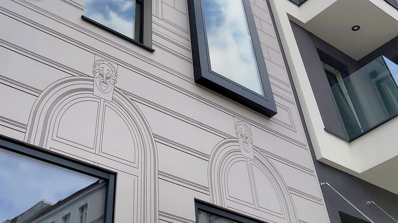

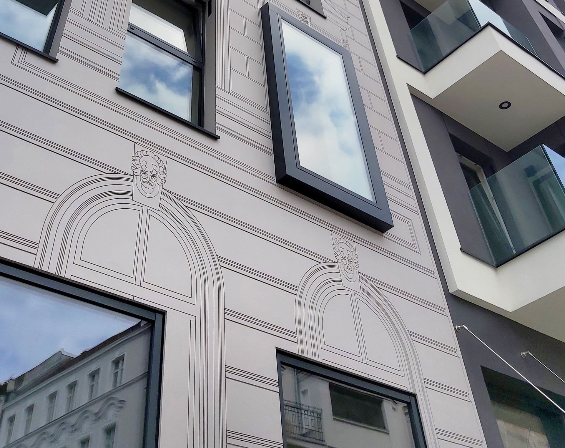

Profily StoDeco vdechly nový život chátrající fasádě z počátku 20. století na Opuštěné ulici v Brně. Případovou studii z tohoto unikátního projektu si můžete stáhnout zde. Foto: Tomáš Slavík.
Možnosti fasádních prvků StoDeco nejlépe ilustrují případové studie

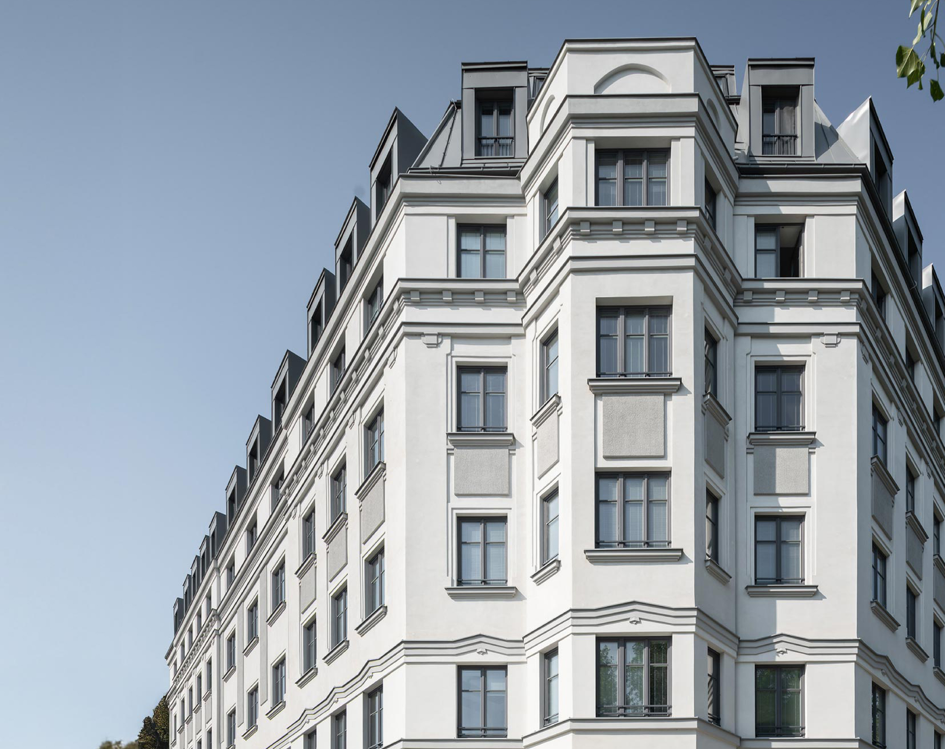

Jednou z nich je i obnova historické fasády budovy Opuštěná v Brně, která si vyžádala téměř kompletní rekonstrukci štukové výzdoby. Architekti se spolu s investorem a firmou Sto rozhodli vrátit fasádě její původní vzhled pomocí dekorativních profilů StoDeco, které věrně kopírují původní prvky podle dobových fotografií. Výsledkem je harmonické spojení historické estetiky s moderními stavebními technologiemi.
