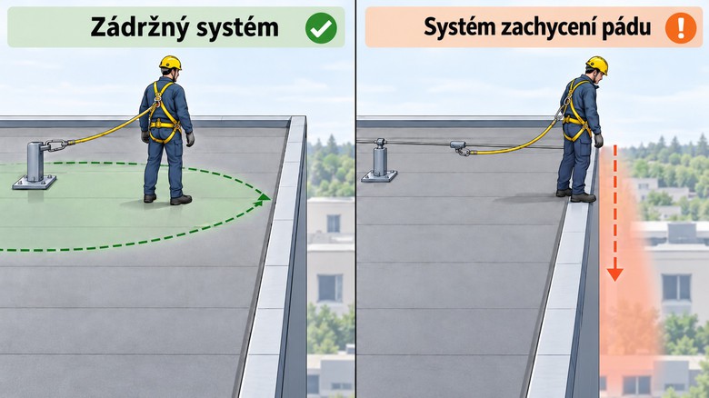

Zádržný systém – zabrání pádu
Zádržný systém omezuje pohyb pracovníka tak, aby se nemohl dostat k okraji střechy nebo jinému nebezpečnému místu. Délka spojovacího prostředku je nastavena tak, aby pracovník mohl bezpečně vykonávat svou práci, ale nemohl spadnout.
Záchytný systém – zachytí pád
Záchytné systémy se používají tam, kde pracovník musí pracovat i v prostoru s rizikem pádu. Pokud k pádu dojde, systém jej zachytí a omezí síly působící na tělo.
Součástí jsou vhodné OOPP proti pádu, zejména zachycovací postroj a spojovací prostředek s tlumičem pádu. Důležité je také zajistit dostatečnou volnou hloubku při pádu a možnost rychlé záchrany.
