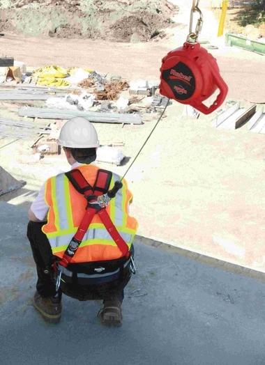

Zachycovač pádu Rebel je inovativní zachycovač pádu osob pracujících ve výškách či nad volnou hloubkou. Tento samonavíjecí zachycovač pádu splňuje normu ČSN EN 360, je konstruován tak, aby pád uživatele zachytil v řádu několika centimetrů, čímž výrazně snižuje riziko zranění. Díky extrémně nízké hmotnosti (pouze 1,4 kg podle délky popruhu) a kompaktnímu designu poskytuje Rebel vysokou mobilitu a komfort i při náročných pracovních podmínkách.
Textilní popruh z vysokopevnostního polyesteru o šířce 25 mm nebo ocelové lanko zajišťuje dlouhou životnost a odolnost, zatímco zabudovaný indikátor pádu umožňuje okamžitou vizuální kontrolu po zachycení pádu. Maximální brzdná síla nepřekračuje 6 kN, což znamená účinné utlumení kinetické energie bez nadměrného zatížení těla uživatele.
