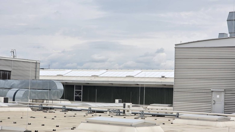

Společnost ŠKODA AUTO přistoupila k aplikaci moderních reflexně izolačních nátěrů ALPHA FLEXIBLE na střechy a světlíky svých výrobních hal v hlavním závodě v Mladé Boleslavi.
Tento krok je součástí strategie automobilky zaměřené na zlepšování pracovních podmínek pro zaměstnance a zvyšování energetické účinnosti budov. Cílem je především snížení teploty uvnitř hal během horkých letních měsíců a zamezení jejich přehřívání.
Nová technologie funguje na principu odrazu slunečního záření. Speciální nátěr ALPHA FLEXIBLE s vysokou reflexí zabraňuje pohlcování tepla střešním pláštěm, což vede k výraznému snížení teploty pod střechou. V průmyslových objektech, jako jsou výrobní haly, přináší tento efekt výrazný pokles vnitřní teploty.
Aplikace nátěru probíhala na hale M13 na střešní plášť a také na světlíky, které jsou významným zdrojem tepla. Ošetřené povrchy tak přispívají k udržení stabilnější a komfortnější teploty v interiéru, což má přímý dopad na pracovní prostředí zaměstnanců. Zvláště v provozech s vysokou koncentrací tepla z výrobních technologií a množství zaměstnanců na jednom místě, představuje snížení dodatečné tepelné zátěže ze slunečního záření citelné zlepšení.
Kromě zvýšení komfortu pro zaměstnance má toto opatření také pozitivní ekologický a ekonomický dopad. Snížením přehřívání budov klesá potřeba aktivního chlazení pomocí klimatizačních jednotek, což vede k úspoře elektrické energie a snížení emisí CO2.
