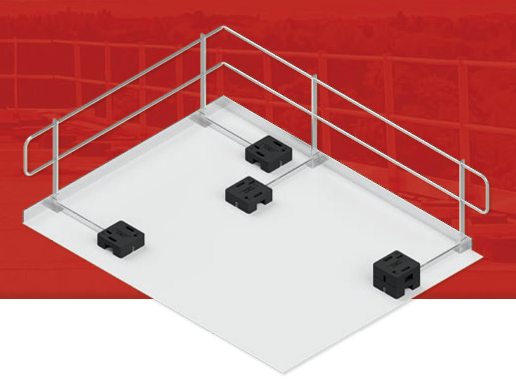

Konstrukce systému se skládá ze svislých sloupků, horizontálních madel a protizávaží v základnách sloupků. Modulární provedení umožňuje snadné přizpůsobení různým tvarům střech či technologiím na plochách střech. Výška zábradlí se pohybuje mezi 110–130 cm, rozteč sloupků obvykle od 150 do 280 cm v závislosti na sklonu povrchu. Zábradlí je vyrobeno z hliníku nebo galvanizované oceli.
Hlavní výhodou oproti OOPP proti pádu je trvale aktivní ochrana bez závislosti na lidském faktoru. Pracovníci nemusí používat zachycovací postroje či zachycovače pádu, čímž odpadá riziko jejich chybného nasazení. Instalace systému je rychlá, bez vrtání a bez poškození podkladu, navíc je možné zábradlí snadno demontovat a instalovat znovu.
Zábradlí s protizávažím musí odpovídat požadavkům ČSN EN 13374 a být pravidelně revidováno. Pro zajištění komplexní bezpečnosti je nezbytné, aby ochranný systém doplňovalo školení zaměstnanců v oblasti práce ve výškách. Kombinace technických opatření a vzdělávání výrazně přispívá ke snížení úrazovosti a zvyšuje bezpečnost na pracovišti.
