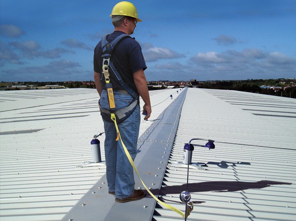

Horizontální lankový záchytný systém od společnosti HAK CS představuje moderní řešení ochrany proti pádu při práci ve výškách. Tento systém, využívaný převážně na střechách, konstrukcích a terasách, funguje jako trvale instalované kotvicí zařízení třídy C podle normy EN 795:2012.
Klíčovým prvkem systému je nerezové nebo pozinkované vodící lanko o průměru 8 mm, po kterém jezdí pohyblivý kotvící bod (jezdec), který se pohybuje společně s pohybem uživatele. Díky tomu má pracovník volné ruce k práci a je trvale zajištěn bez nutnosti přejišťování. Maximální rozteč mezi středovými kotvícími úchyty činí obvykle 12–15 m.
Systém je navržen pro vice uživatelů současně. Minimalizuje investiční a provozní náklady. Obsahuje důležité komponenty, jako je tlumič pádu (zajišťující, že maximální síla po pádu nepřekročí 6 kN), napínák lanka, indikátor předpětí, rohové úchyty, koncové kotevní prvky a spojovací díly.
Výhodou je jednoduchá a rychlá montáž, permanentním zajištění pracovníků, minimalizaci prostupů střechou a tím i snížení tepelných mostů a tepelných ztrát budovy. Pro uživatele zajišťujeme školení pro práce ve výškách, servis a revise těchto systémů.
Horizontální záchytný systém tak představuje spolehlivé řešení pro práce na střechách, které nejen splňuje legislativní požadavky, ale také umožňuje efektivní a bezpečnou práci ve výškách se zachováním vysokých standardů BOZP.
