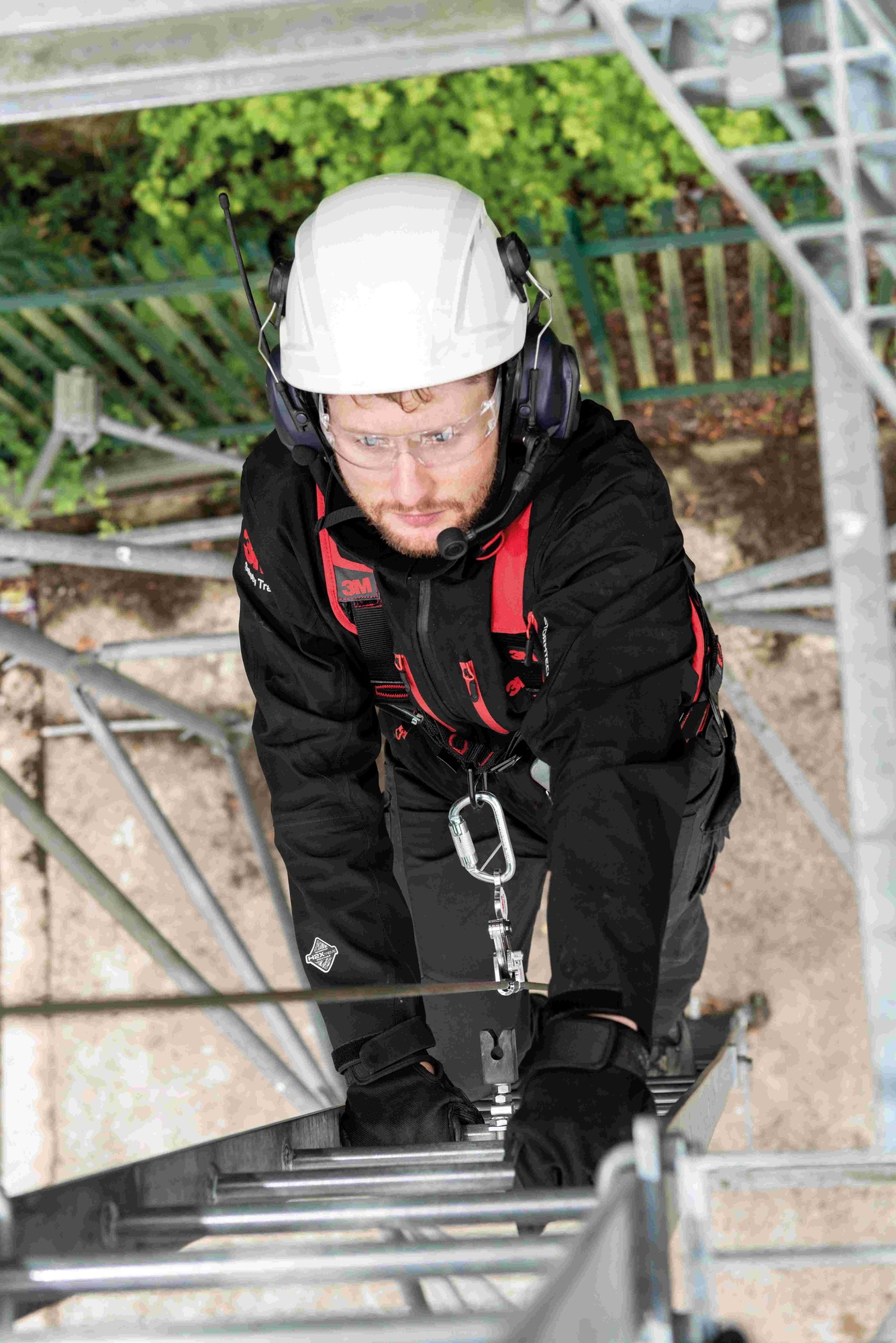

Při každodenní práci ve výškách představují pevné žebříky (např. na komínech, stožárech, věžích či budovách) významné riziko pádu. Vertikální lankový záchytný systém Cabloc, nabízený společností HAK CS, přináší efektivní řešení tohoto rizika.
Systém Cabloc se skládá z ocelového (pozinkovaného nebo nerezového) lanka o průměru 8 mm, upevněného v horní a dolní části žebříku, s mezilehlými kotvícími body rozmístěnými přibližně po 10 m. Hlavním prvkem je lehký pohyblivý zachycovač pádu – jezdec, který se automaticky přizpůsobí pohybu uživatele a při pádu se sám zablokuje a zachytí uživatele.
Cabloc nabízí rychlou a jednoduchou instalaci na existující konstrukci, bezpečné permanentní zajištění uživatele při výstupu a sestupu. Umožňuje použití jedné osobě s nosností až 140 kg (včetně nářadí).
Bezpečnost systému potvrzují technické parametry: Statická pevnost je 15 kN, maximální síla působící při pádu na uživatele je nižší než 6 kN a celý systém je navržen tak, aby konstrukce unesla dvojnásobné zatížení (min. 12 kN). Cabloc plně odpovídá normě EN 353-1:2014. Jeho použití je možné na konstrukcích se sklonem až 15 °, což rozšiřuje možnosti instalace.
Pro zajištění integrity systému je nezbytné vykonat pravidelnou revizi nejméně jednou ročně autorizovanou osobou. Součástí komplexního řešení jsou také školení pro práce ve výškách, technické poradenství i servis, které HAK CS nabízí v rámci své dlouholeté expertízy v oblasti ochrany proti pádu.
Vertikální lankový záchytný systém Cabloc je tedy spolehlivým moderním přístupem pro zvýšení bezpečnosti při práci ve výškách. Uživatel záchytného systému Cabloc používá celotělový bezpečnostní zachycovací postroj s předním úchytem.
