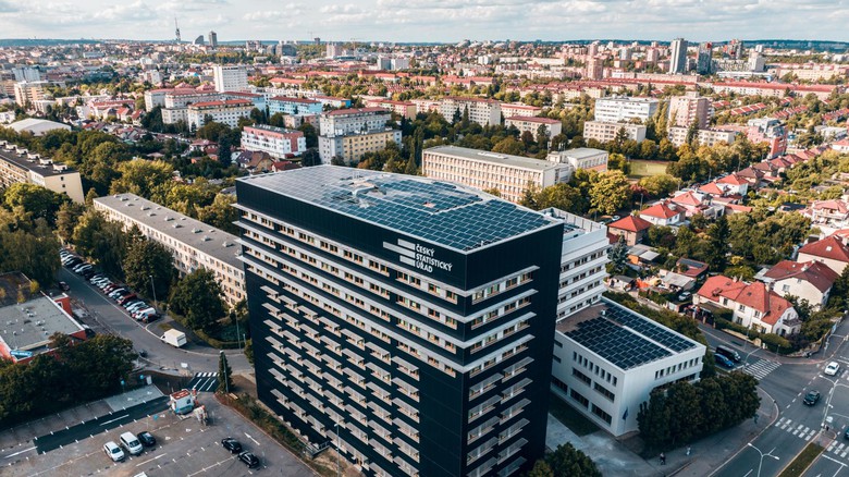

Dosáhnout výrazných úspor energií za současného zvýšení teplotního komfortu zaměstnanců se přímo nabízí v případě administrativních budov. Například v sídle Českého statistického úřadu (ČSÚ) docházelo k přehřívání pobytových prostor, které vyřešila provětrávaná fasáda, okna s izolačním zasklením a stíněním, či nucené větrání a aktivní chlazení. Díky účinnému zdroji chladu, vzduchotechnice s rekuperací, tepelným čerpadlům a fotovoltaice však budova zároveň spotřebuje o 41 procent méně elektrické energie. Pro pokrytí investičních nákladů ve výši 207 milionů korun bez DPH byla využita kombinace dotace a EPC s osmiletou garancí úspor.
