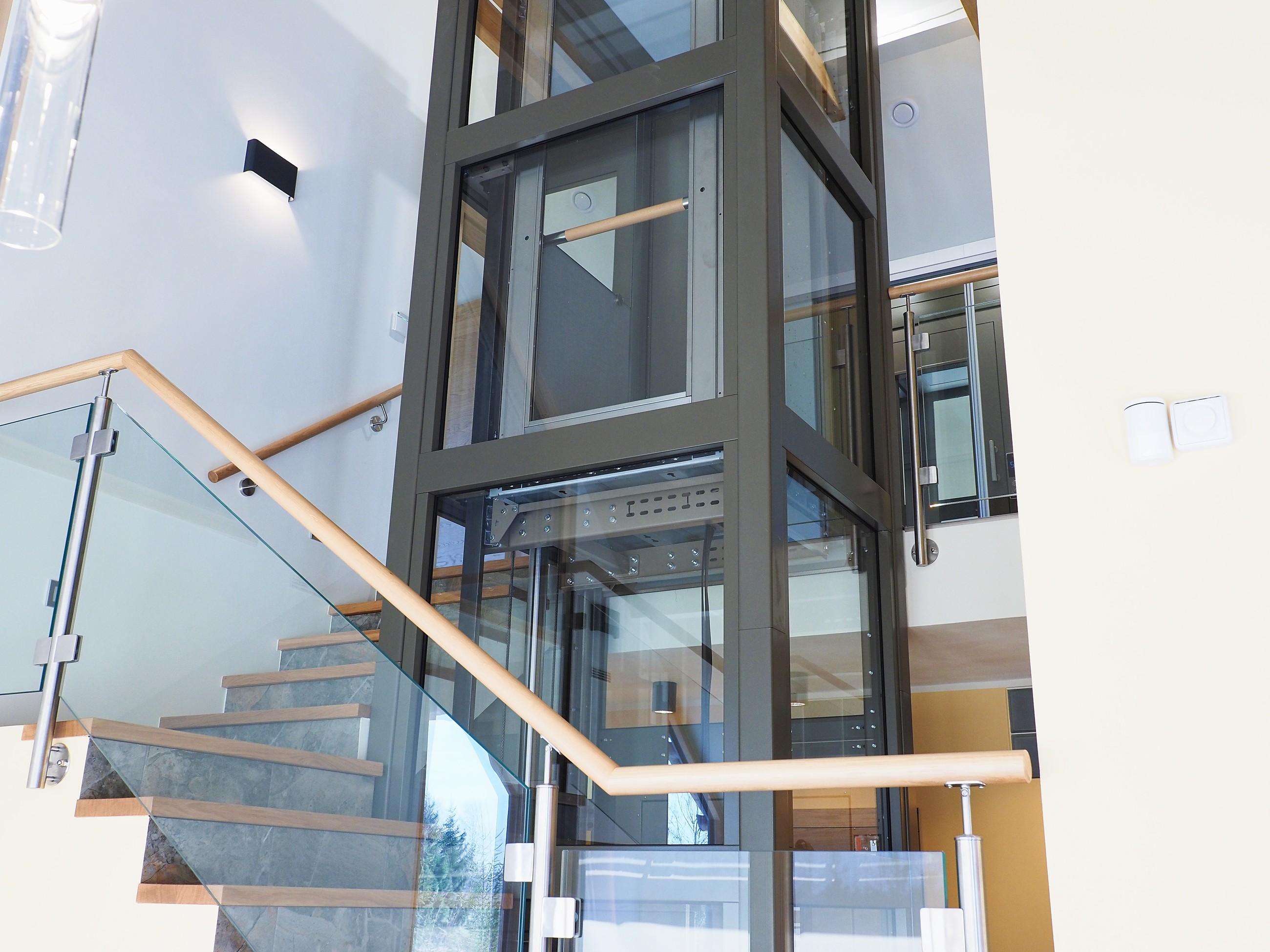

Výtahová konstrukce LC Beta je plně montovaná / šroubovaná ocelová konstrukce z tenkostěnných profilů. Je certifikovaná a má užitný vzor. Prosklené stěny umožní výhled z výtahu ven do interiéru domu.
Výtahová konstrukce LC Beta byla uvedena na trh v průběhu roku 2021. Jedná se o plně montovanou ocelovou konstrukci výtahu s užitným vzorem. Konstrukce je dodána jako stavebnice s velkou přesností jednotlivých dílů a je plně kompatibilní s výtahy firmy Lift Components s.r.o.
Konstrukce je určená pro vnitřní prostředí do nosnosti výtahu 650 kg (certifikát o shodě č. 2498-CPR-436). Materiál konstrukce: EXC2 / Ocel S235JR, S355JR (otevřené ohýbané profily).
1. Prosklená konstrukce se skleněnou výplní (laminované bezpečnostní sklo 4+4+0,76mm)
2. Nebo opláštění sádrovláknitými deskami fermacell.
Hlavní přednosti montované konstrukce LC Beta:
- Nadčasový design konstrukce
- Certifikovaná výroba dle ČSN EN 1090-1+A1, ČSN EN 1090-2
- Jednoduchá a rychlá montáž bez svařování v místě instalace
- Žádné broušení a hluk při montáži
- Dodáno jako stavebnice s velkou přesností jednotlivých dílů
- Montáž konstrukce vč. výplní cca 4h na 1 patro
- 100% kompatibilita s výtahy LC
