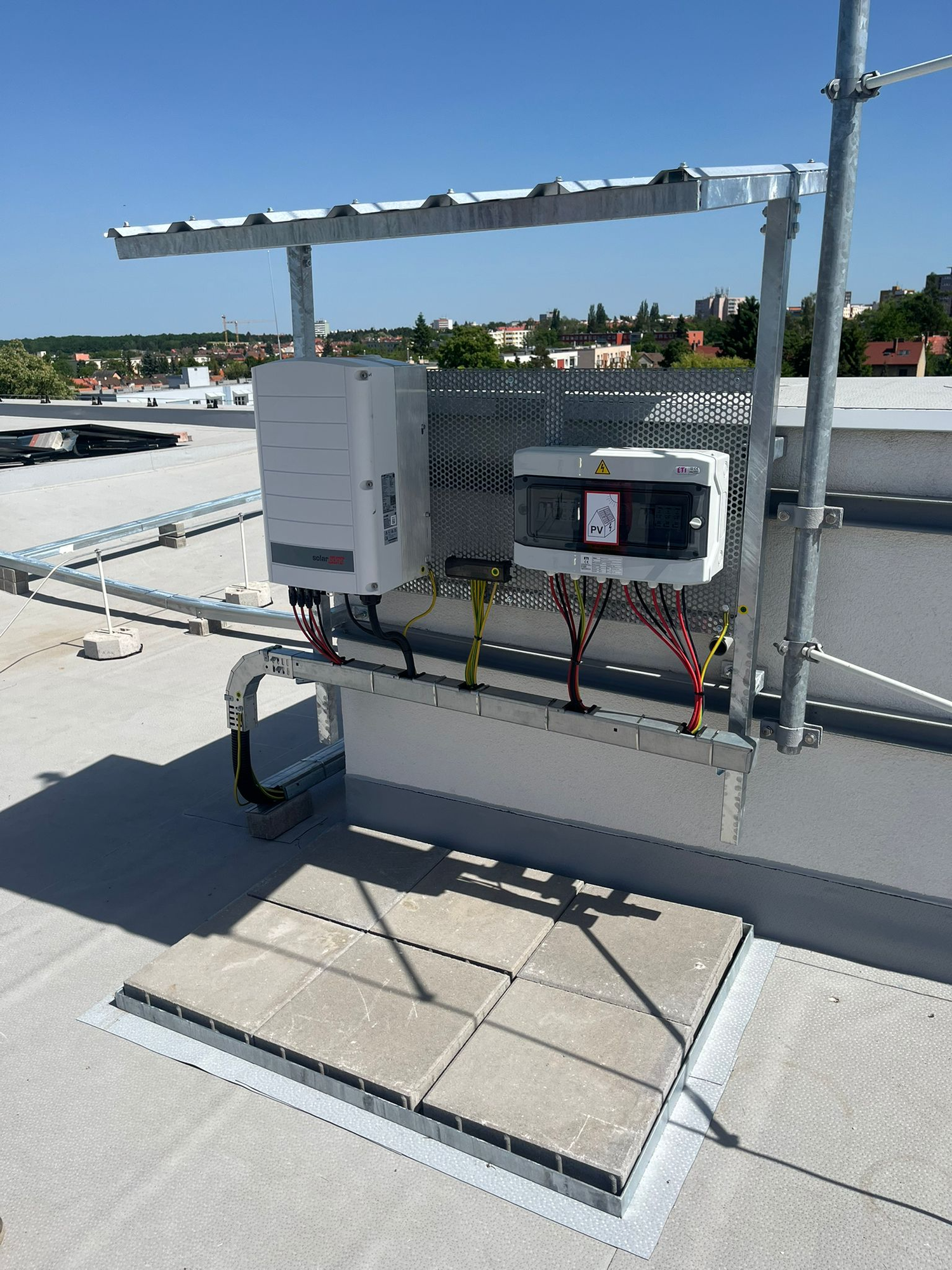

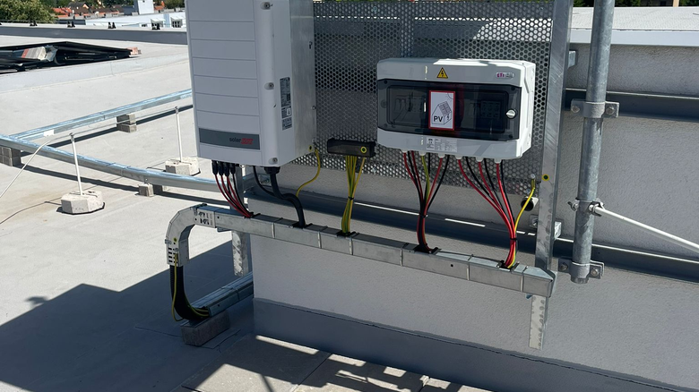

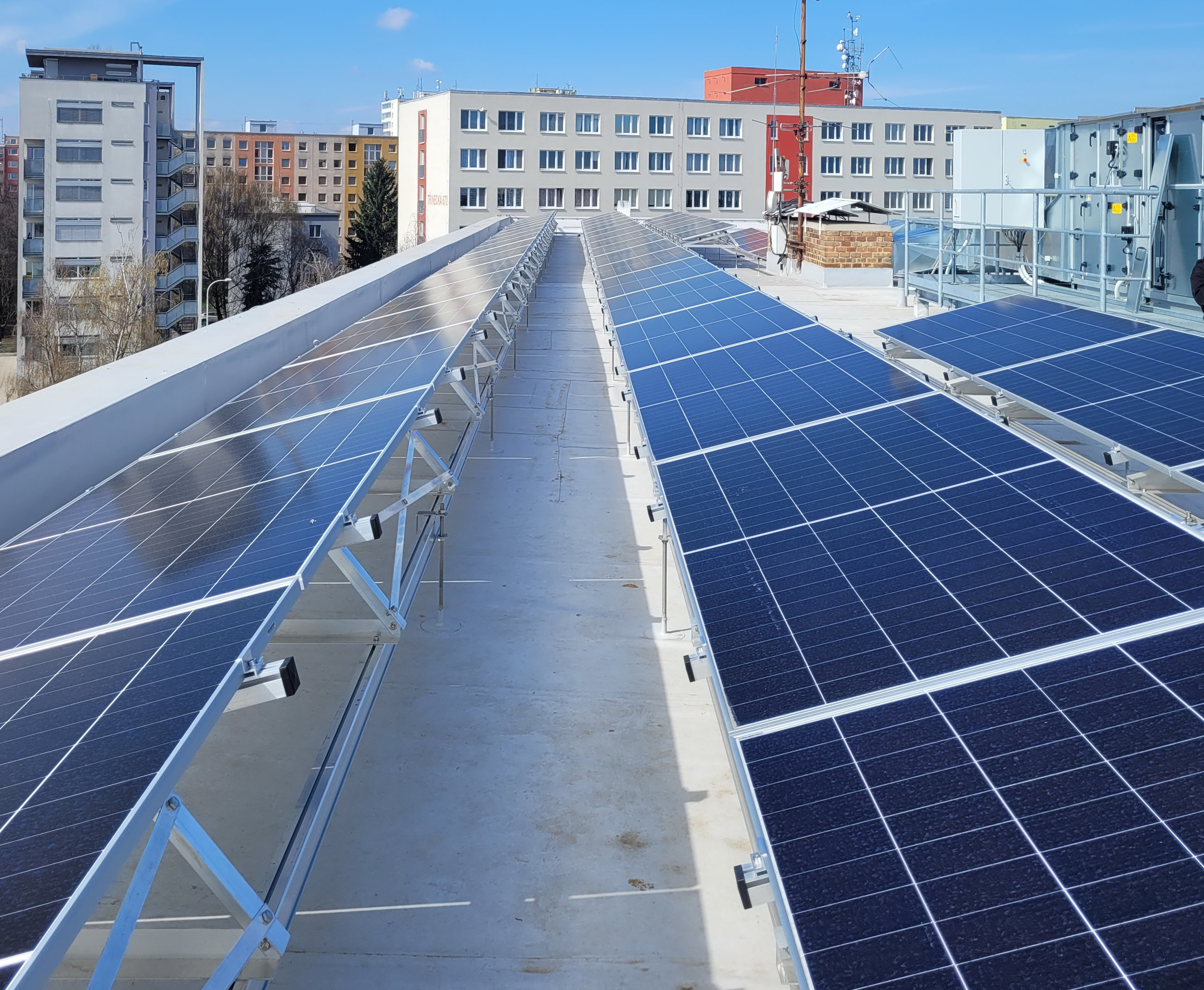

Například MČ Praha 18 se pustila do modernizace celkem 11 objektů včetně čtyř školských, v jejímž rámci byla uplatněna také metoda EPC spočívající ve financování projektu z dosažených garantovaných úspor nákladů na energie. Konkrétně ZŠ Generála Františka Fajtla prošla rozsáhlou rekonstrukcí ploché střechy, která zahrnovala její vyvýšení, zateplení a instalaci střešní fotovoltaické elektrárny (FVE). Současně proběhla komplexní oprava hromosvodné soustavy a zateplení fasády budovy. V interiéru byl zaveden nový systém individuální regulace vytápění v jednotlivých místnostech a stará svítidla byla kompletně vyměněna za nová, úspornější LED osvětlení. Na střeše byla instalována centrální větrací jednotka, která vzduchovody přivádí čerstvý vzduch do celkem 22 tříd. Tyto úpravy přinesly zásadní zlepšení vnitřního komfortu školy při současném výrazném snížení provozních nákladů.

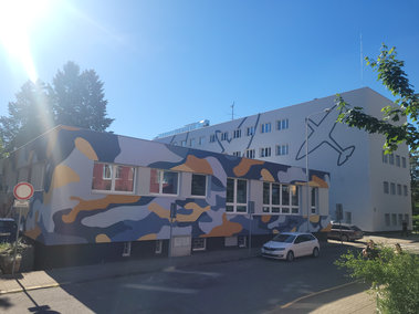

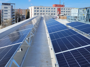

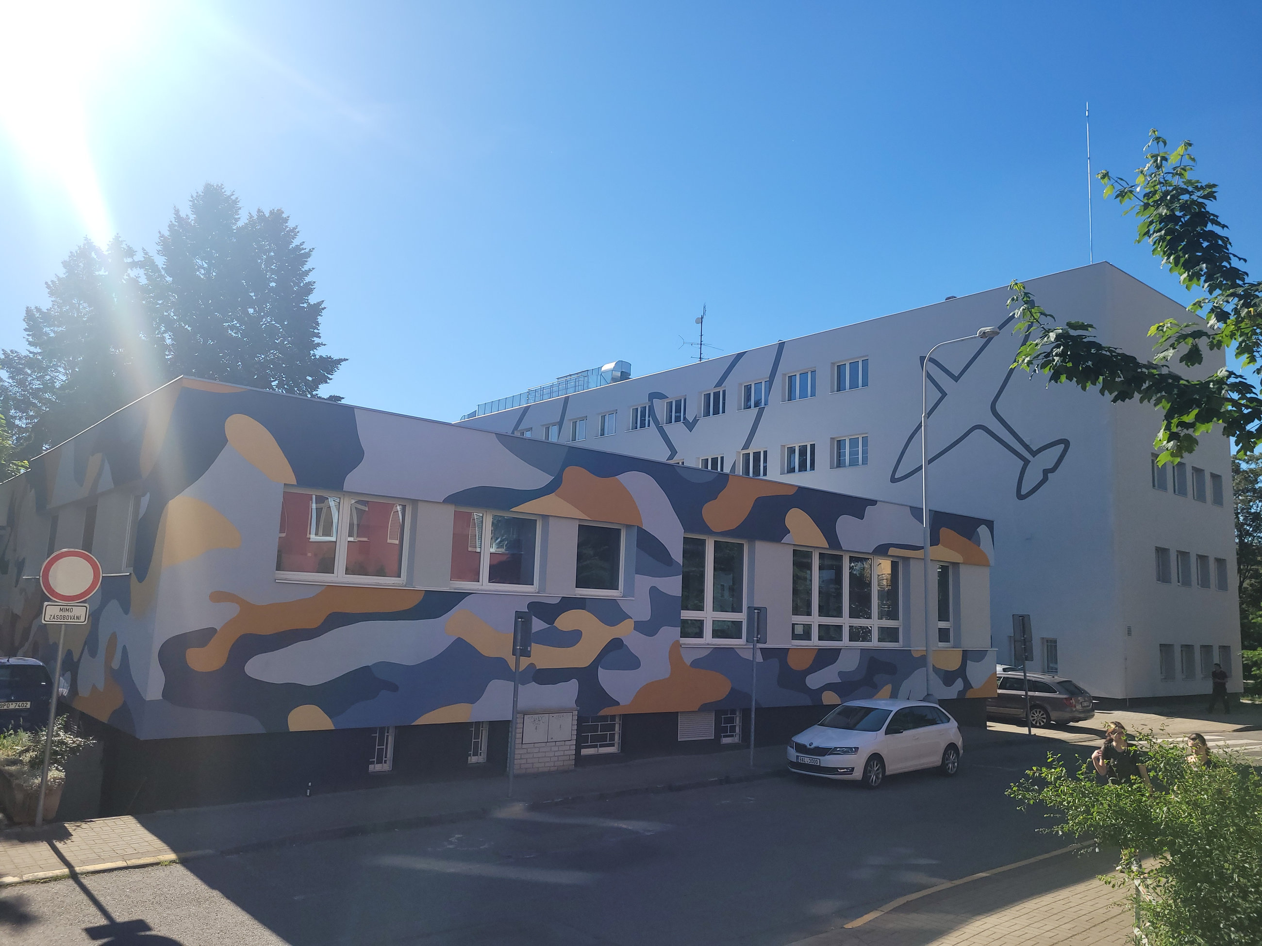

Podobně komplexní projekt představuje renovace tří objektů v areálu Střední odborné školy a Středního odborného učiliště (SOŠ a SOU) v Berouně-Závodí. Některá z uplatněných opatření přitom nesouvisí přímo s vytápěním budov – jde například o sanaci základů z důvodu vlhkosti, zachování zdobné fasády při zateplování, odstranění azbestu ze střechy dílen či zřízení chráněné únikové cesty ve dvou objektech. V rámci stavebních úprav byly rekonstruovány ploché střechy, zatímco u valbové střechy došlo k výměně střešního pláště a zateplení podlahy půdy. Metoda EPC byla využita ke spolufinancování dalších částí projektu, mezi které patří instalace FVE, zateplení fasády a zavedení individuální regulace vytápění pro každou místnost zvlášť. K dosažené úspoře nákladů přispěla také výměna svítidel a celková obnova elektroinstalace. Tyto modernizace významně zvyšují komfort pro studenty i zaměstnance školy.

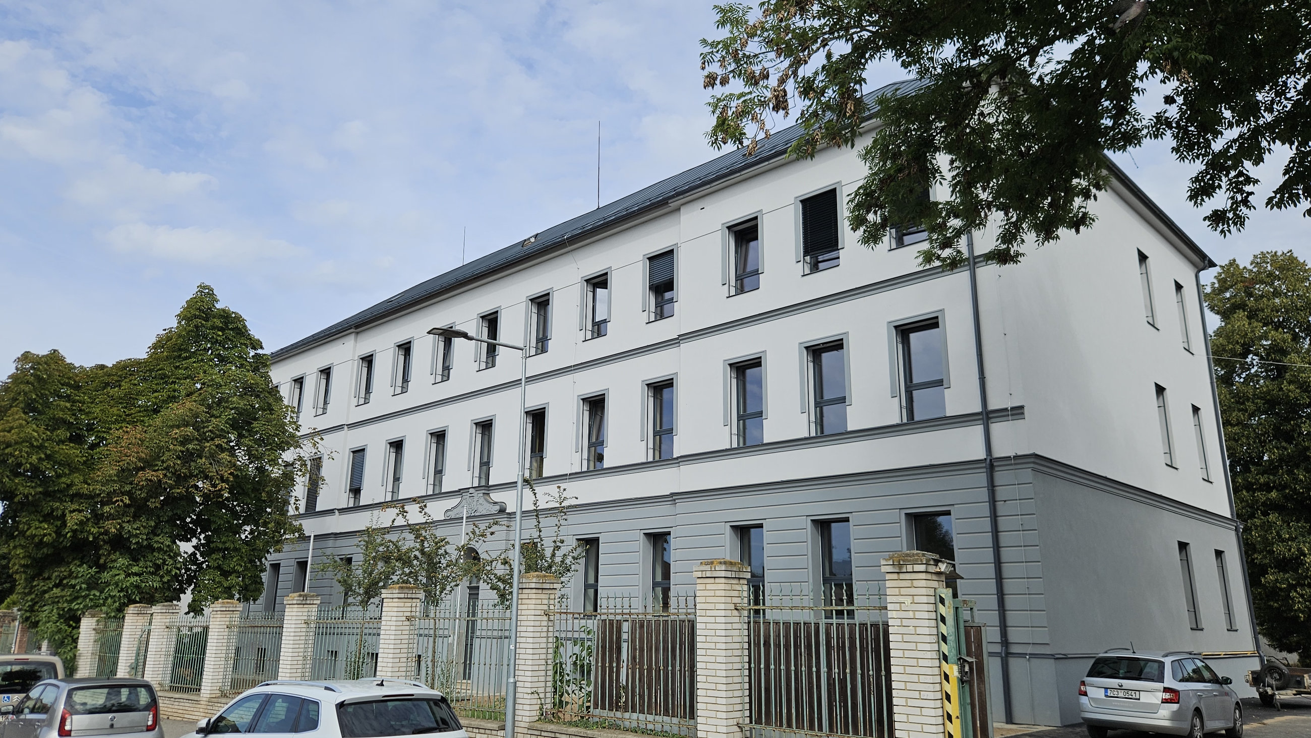

V Berouně sídlí také Obchodní akademie, Střední pedagogická škola a Jazyková škola s právem státní jazykové zkoušky, a sice v souboru budov, které se již nacházely na hraně využitelnosti. Vyměněna byla havarijní elektroinstalace i azbestocementová střešní krytina, budovy byly osazeny novými okny a dveřmi, modernizována byla kotelna, stejně jako vzduchotechnika či osvětlení. Také díky FVE na střeše uspoří škola 35 procent nákladů neboli bezmála dva miliony korun na vytápění, ovšem díky venkovním žaluziím a IRC se opět výrazně zvýšil také tepelný komfort. A navíc světelný i akustický díky novým podhledům.
Mezitím v Kladně zatepluje SOŠ a SOU Dubská svoji budovu internátu, která dostane nové střechy osazené FVE, novou elektroinstalaci i moderní osvětlení, nebo propracovaný systém měření a regulace napojený na nadřazený dispečink. Díky instalaci systému individuální regulace teplot s termostatickými ventily a hlavicemi se žáci budou těšit z optimální teploty za každých podmínek, ale také z čerstvého vzduchu díky špičkové vzduchotechnice s rekuperací, která pomáhá šetřit náklady na energie.
