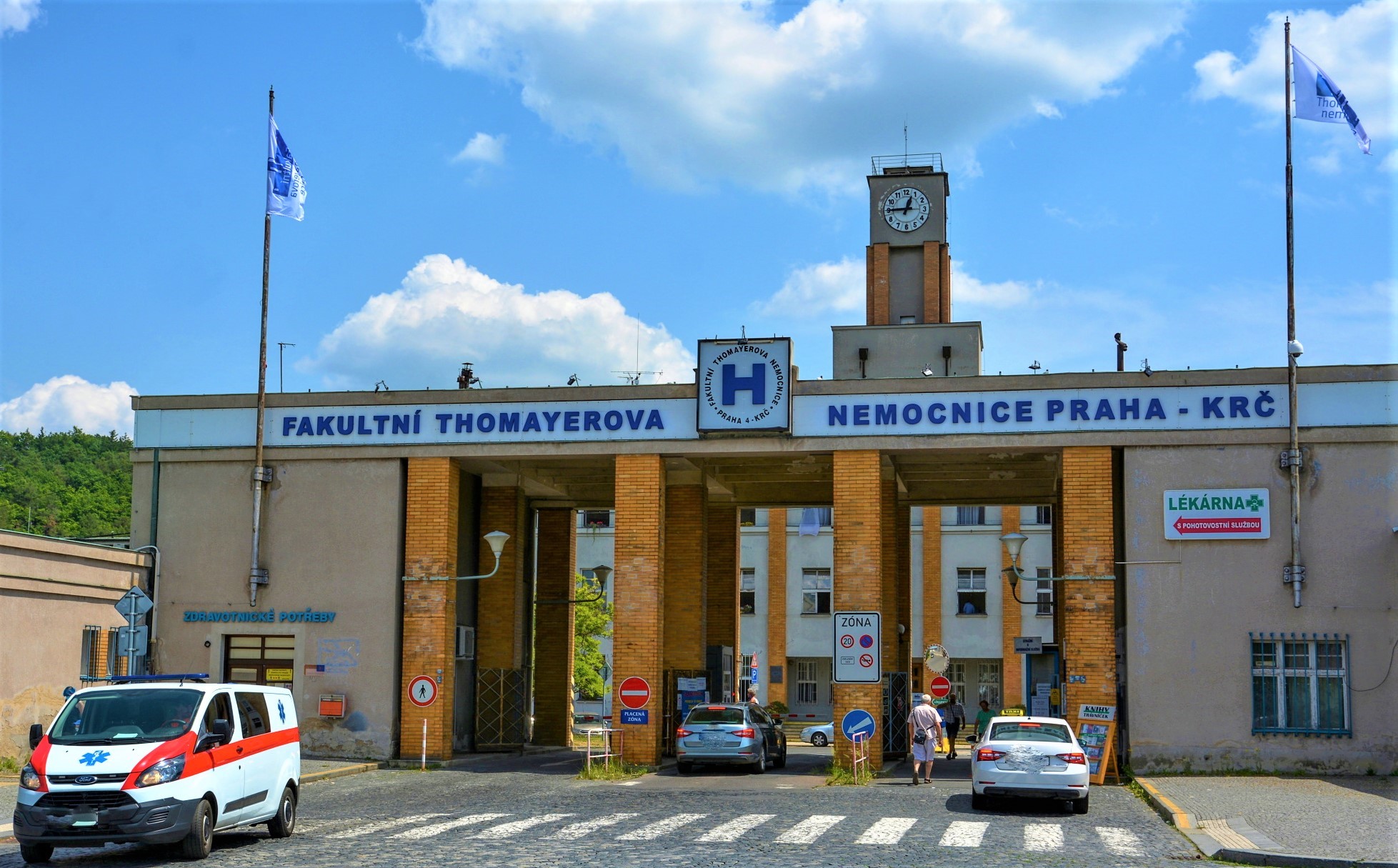

Fakultní Thomayerova nemocnice během prvního roku fungování EPC ušetřila 7,5 milionu Kč
Plán EPC projektu od ČEZ ESCO byly úspory přes 30 % za elektřinu, plyn, vodu nebo vytápění

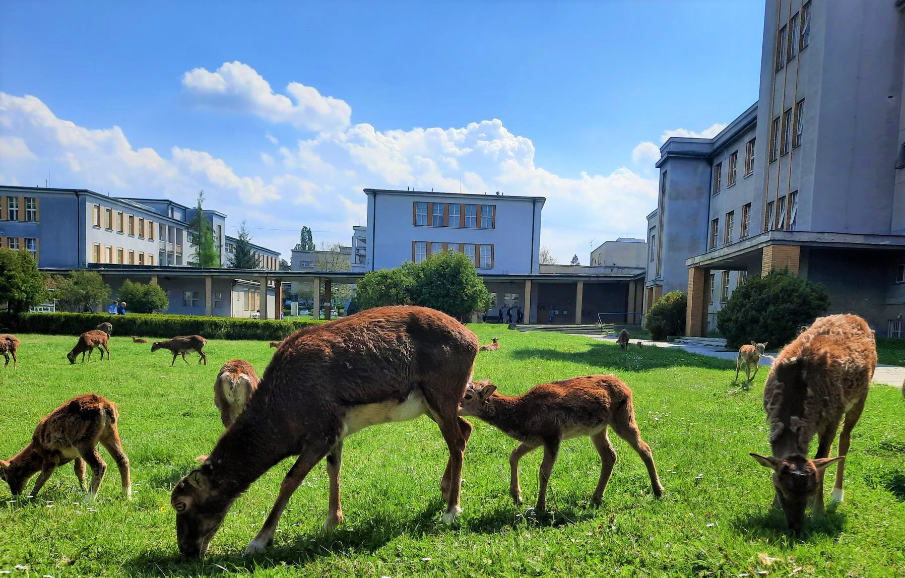

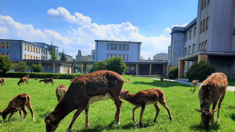

Mufloni v areálu, Fakultní Thomayerova nemocnice, Praha

EPC po roce provozu
Pražská Fakultní Thomayerova nemocnice díky energetickým úsporám od společnosti ENESA z holdingu ČEZ ESCO ušetřila za první rok fungování projektu 7,5 milionu korun. Částka překonala garantovanou úsporu o zhruba 300 tisíc korun.
