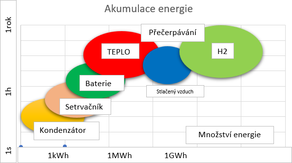

Krátkodobá akumulace menšího množství energie je nejčastěji používána pro překrývání odběrových špiček. Přínosem je většinou nižší cena energie a možnost menšího výkonu a příkonu hlavního zdroje energie.
Dlouhodobá akumulace je většinou spojena s větším množstvím energie a cílí na využití cenových rozdílů mezi cenou energie v daném období. Zatímco v řadě případů jsme v minulosti v souvislosti s uchováním energie používali především vodní systémy a využito bylo citelné teplo, dnes je nabídka technologií v souvislosti s technickým pokrokem a změnou nabídky zdrojů energie o dost širší. Rizikem dlouhodobé akumulace energie je především obtížně určitelná cena budoucí energie alternativně použitelná místo akumulačního systému [1].
Obr. 1 Technologie akumulace

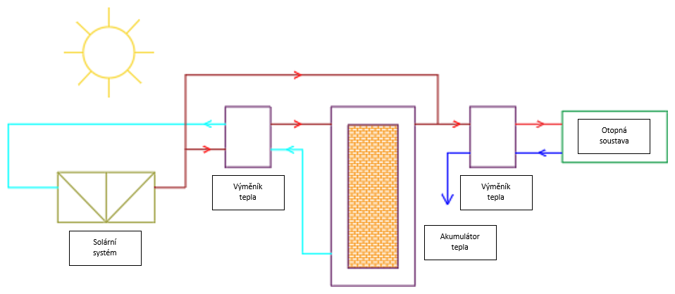

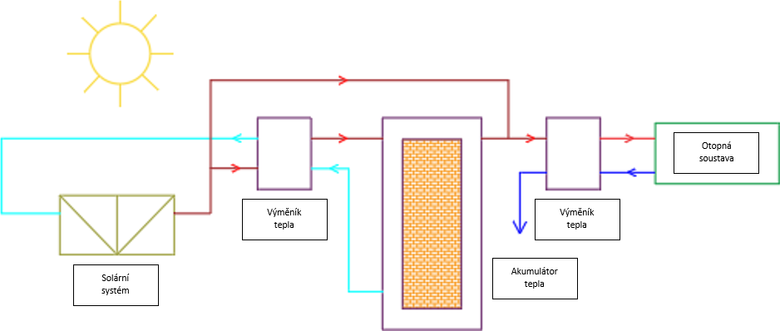

Dlouhodobá akumulace tepla do vodních zásobníků se rozvíjela především v souvislosti se solární energií vyrobenou tepelnými kolektory. Zásobníky pro svou velkou velikost byly řešeny často jako podzemní, ale existují i varianty nadzemní. Ze zkušeností z provozu těchto technologií vyplývá, že je třeba věnovat velkou pozornost tepelné izolaci zásobníků, neboť její poruchy výrazně zvyšují tepelné ztráty a tím snižují účinnost akumulace tepla. V případě vody lze uvažovat s množstvím energie 70 kWh/m3 pro teplotní rozdíl 60 °C. Technické využití teplé vody souvisí s minimální využitelnou teplotou, často 30 °C. Běžná účinnost dlouhodobých akumulátorů je v rozsahu 50–80 %.
Obr. 2 Zapojení akumulačního systému

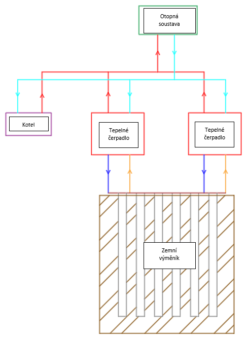

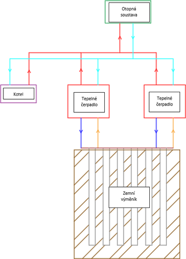

Zásobníky ze sypkých nebo pevných materiálů jsou umístěny většinou v zemině pod úrovní terénu. Je to dáno vysokou hmotností materiálu, do kterého je teplo akumulováno. Zároveň musí být vytvořen systém výměníku pro dodávku a odběr tepla. Pro nízké teploty je většinou využíván vodní výměník, pro vysoké teploty (stovky °C) pak vzduch nebo hydráty solí. V případě použití nízkoteplotního systému lze uvažovat s množstvím tepla 20 kWh/m3 pro teplotní rozdíl 60 °C (zde uvedeno pro srovnání s vodou). V případě využití vysokých teplot je to 100 kWh/m3 pro teplotní rozdíl 280 °C. To dává dobrou představu o množství tepla, které můžeme v zásobnících uchovat. U zemních zásobníků hraje roli, zda je zásobník tepelně izolován nebo zda jde o zásobník volný, spojený se zeminou. V případě neizolovaných zásobníků množství uchovaného tepla a ztráty ovlivňují místní podmínky např. voda v podloží, která může výrazně zvýšit nebo snížit účinnost celého systému nebo ztráty do prostředí. Pokud se jedná o ekonomicky dostupnou variantu dodávky tepla, pro otevřený nebo částečně otevřený zásobník je nejběžnější používat vodní výměník. Teprve pro uzavřené systémy přichází v úvahu řešení s využitím vysokých teplot a nejčastěji pomocí teplého vzduchu. S danou technologií souvisí i využitelnost takto uskladněného tepla. Nízké teploty budou využitelné pomocí tepelného čerpadla země-voda a plošného zemního výměníku. Vyšší teploty se stávají zajímavé pro možné uplatnění pro vysokoteplotní využití včetně potenciálně možné zpětné výroby elektřiny. Zde je však úskalím celková účinnost tohoto procesu a ekonomické náklady na tato zařízení. Dlouhodobá účinnost akumulátorů je orientačně 40–70 % [3].
Obr. 3 Akumulace tepla do pevného akumulátoru
