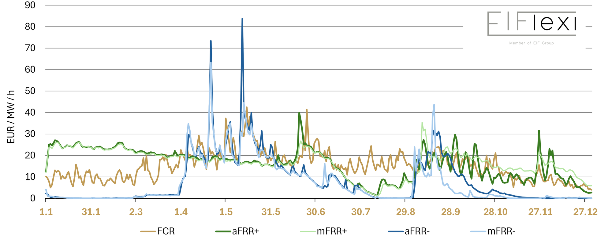

Obrázek 1. 	Průměrné denní ceny jednotlivých služeb SVR v roce 2025
Jednatel společnosti EIFlexi Jiří Strnad hodnotí rok 2025 navzdory poklesu cen jako pozitivní. „Pokračující tlak na ceny bude prohlubovat rozdíly v úspěšnosti jednotlivých agregátorů. Volatilita spojená se zapojením do trhu ALPACA ukazuje, jak komplexní je dnes proces bidování a jak důležitá je schopnost řídit riziko,“ uvádí Strnad. Zároveň upozorňuje, že trh se službami výkonové rovnováhy je zatím jen omezeně ovlivněn nástupem nových bateriových instalací. „Rok 2026 přinese ještě silnější konkurenci a uspějí pouze ti, kteří budou na tyto podmínky připraveni – a na to se v EIFlexi dlouhodobě soustředíme.“

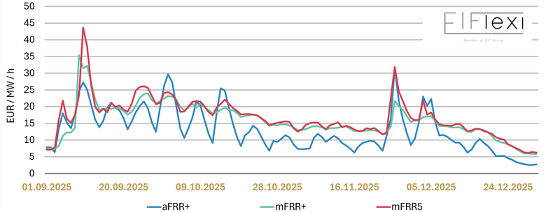

Obrázek 2. 	Průměrné denní ceny kladných služeb od vstupu do ALPACA
Volatilitu služby aFRR+ ilustruje obrázek 2, kde je patrné, že pouze v omezeném počtu dnů po zářijovém spuštění ALPACA dosáhla průměrná cena aFRR+ vyšších hodnot než čistě tuzemské služby mFRR+ a mFRR5. Klíčovým rysem aFRR zůstává struktura soutěže rozdělená do šesti čtyřhodinových period, v jejichž rámci dochází k výrazným cenovým výkyvům. Zatímco průměrná cena v jedné periodě se může pohybovat kolem 3 EUR/MW/h, v jiné typicky v páté periodě hodnoty přesáhly i 80 EUR/MW/h. Z pohledu celého dne i delšího časového horizontu však aFRR+ setrvává na nižší cenové úrovni než mFRR, což potvrzuje tlak na tuto službu.
