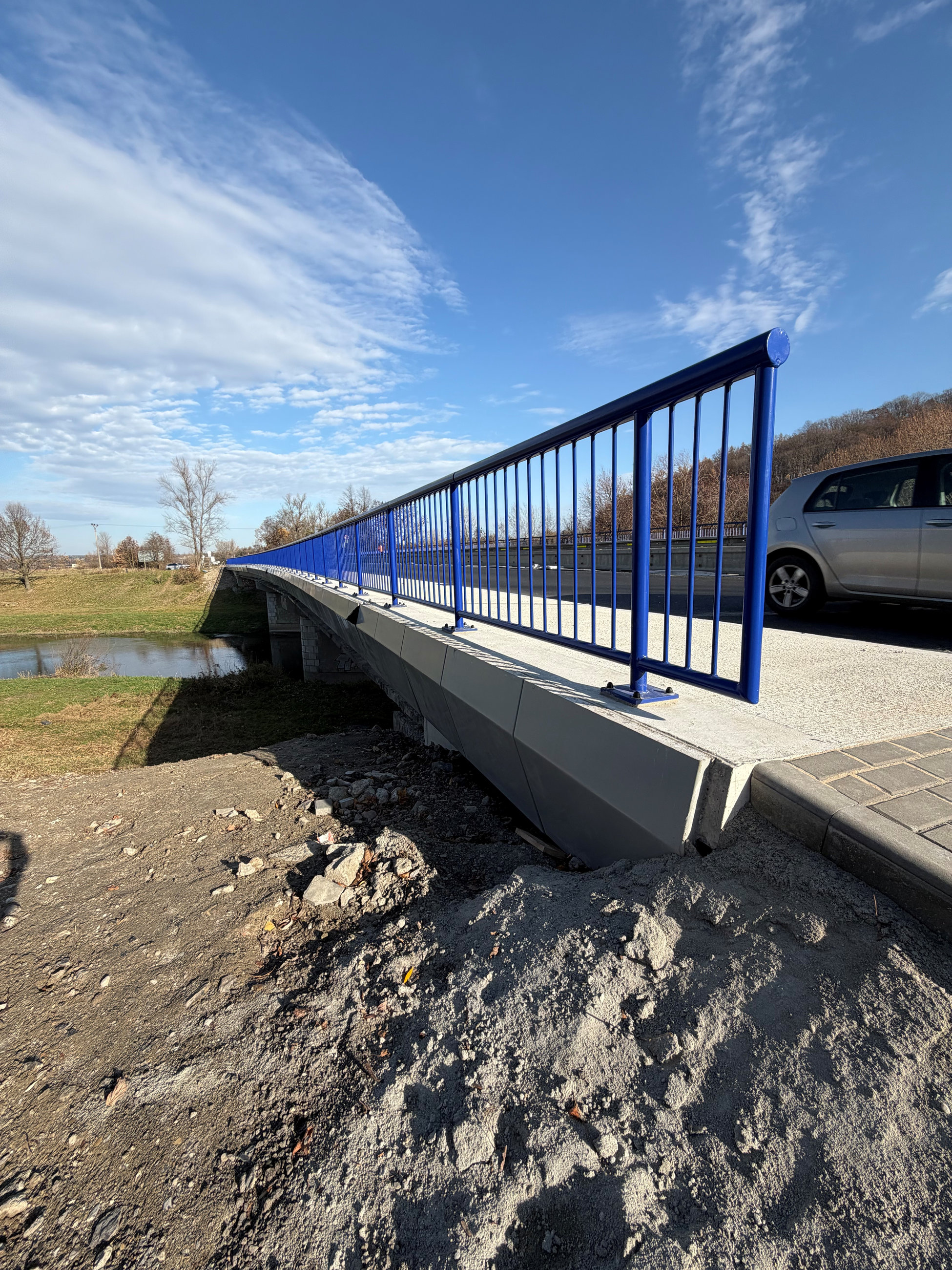

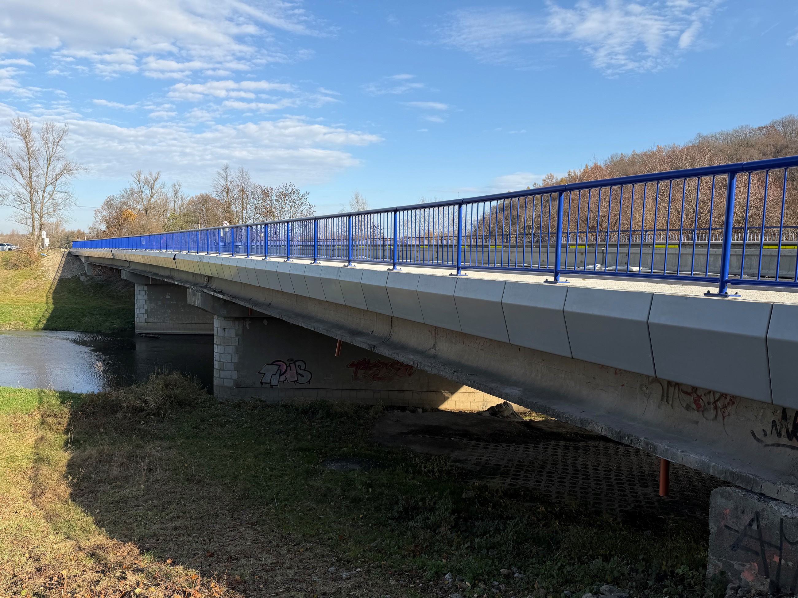

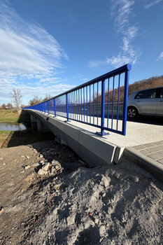

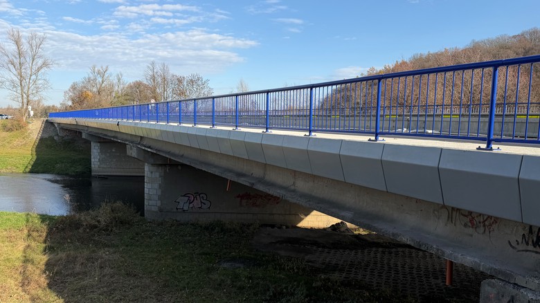

Most o délce 90 metrů je rekonstruován po částech za provozu. Montáž říms na první polovině mostu proběhla v říjnu 2025, druhá část následovala letos v létě. Pro celou stavbu MEA dodala 180 kusů mostních říms v odstínu dopravní šedé A (RAL 7042).

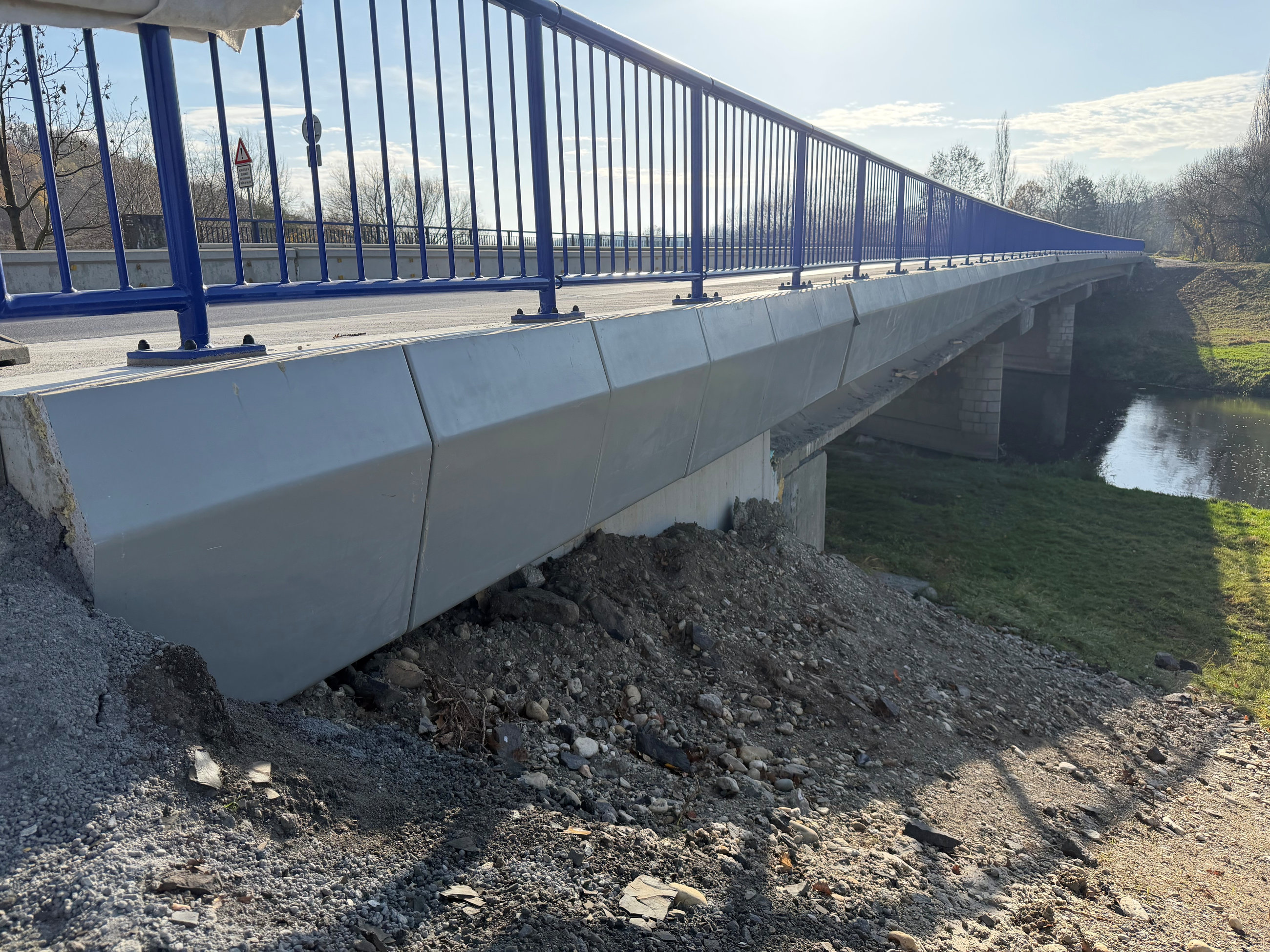

Rozhodla se pro polymerbetonové mostní římsové prefabrikáty MEA. Důležitou součástí dodávky proto nebyla pouze samotná výroba. Projekční tým MEA spolupracoval s projektanty stavby také při zapracování konkrétního typu římsy do realizační dokumentace.
Mostní římsy MEA jako připravené prefabrikáty

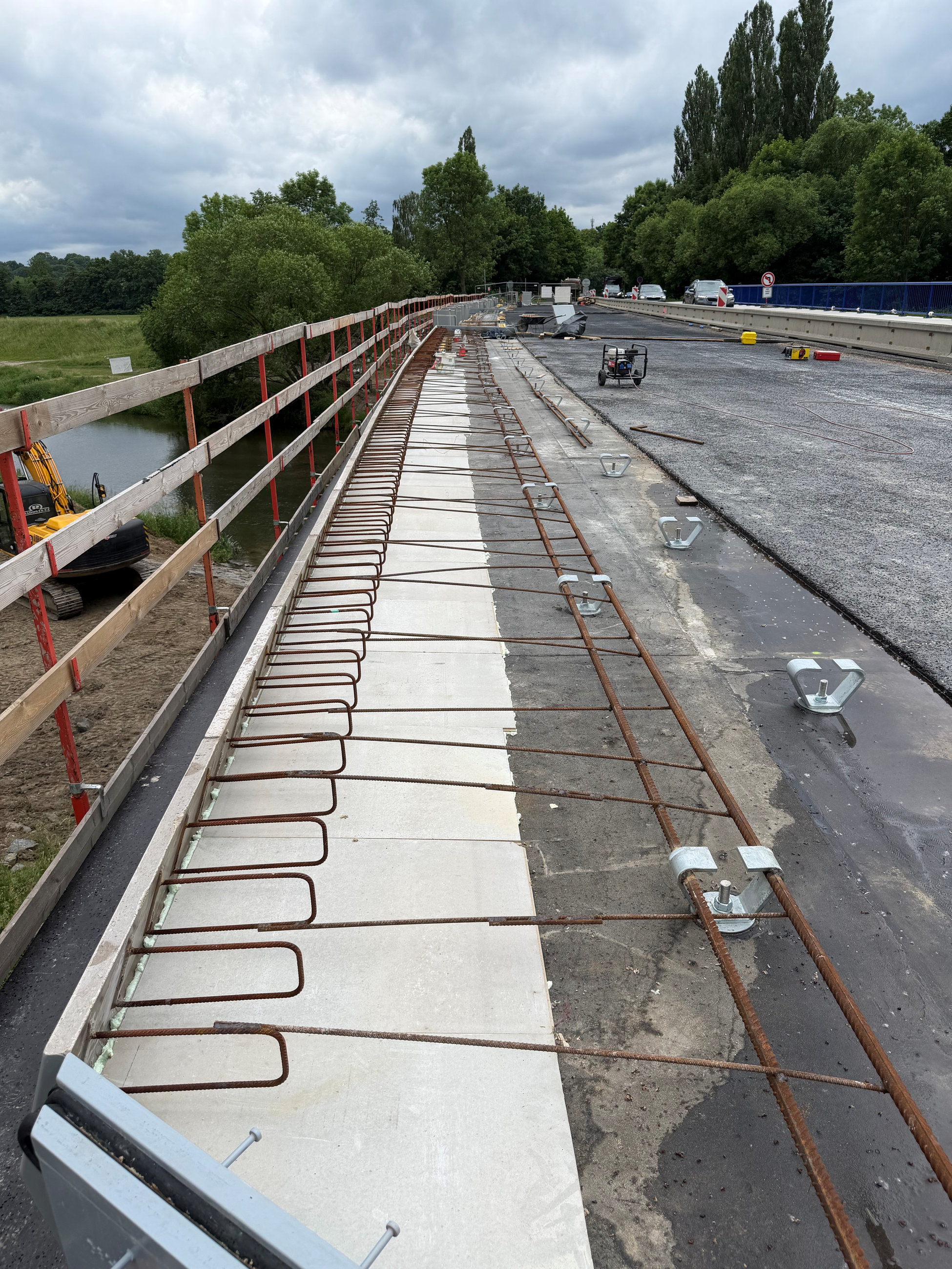

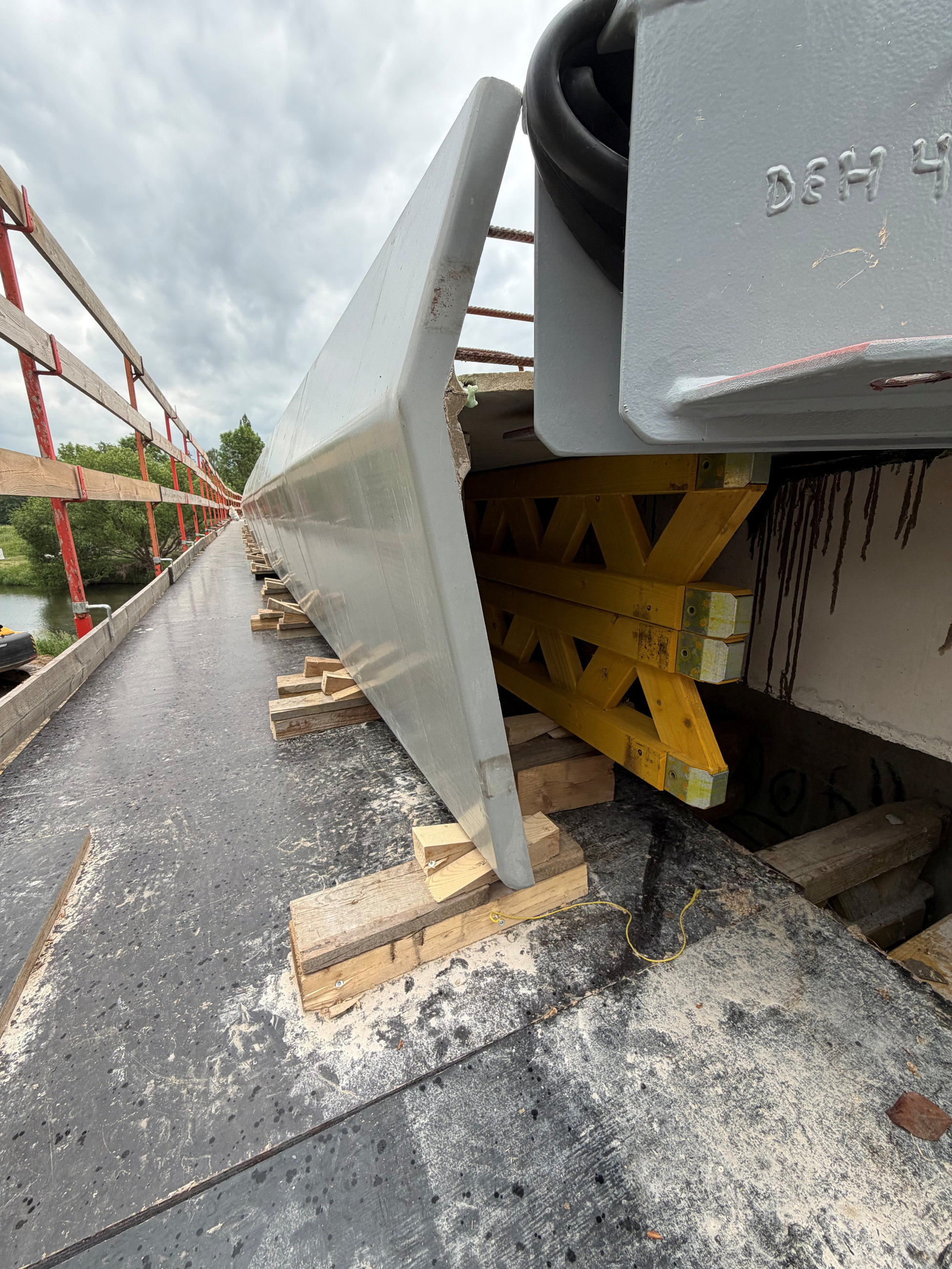

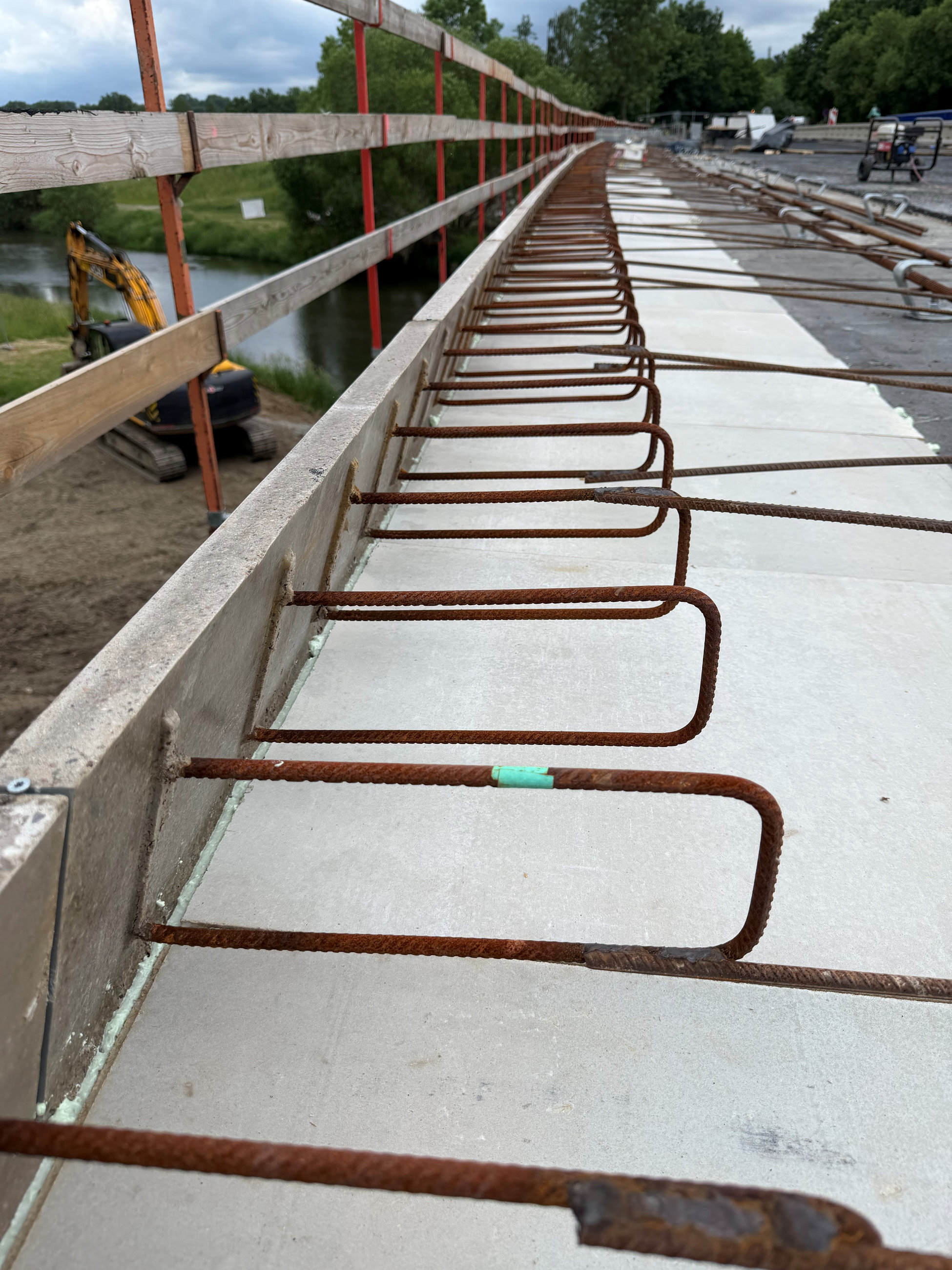

Kusový prefabrikát byl navržen v rozměrech přibližně 800 × 990 mm. Součástí konstrukce je výztuž z černé oceli průměru 10 mm. Povrch je opatřen ochrannou vrstvou a barevné provedení bylo pro tuto stavbu vyrobeno dle požadavků. Barevná škála je však možná v celé paletě RAL odstínů.
Římsa zde není samostatný výrobek vložený do hotové konstrukce, ale součást detailu mostu, který musí respektovat způsob kotvení, návaznost na železobetonovou konstrukci, zábradlí i celkovou geometrii.
