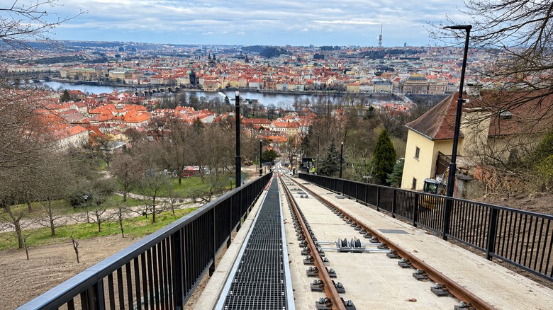

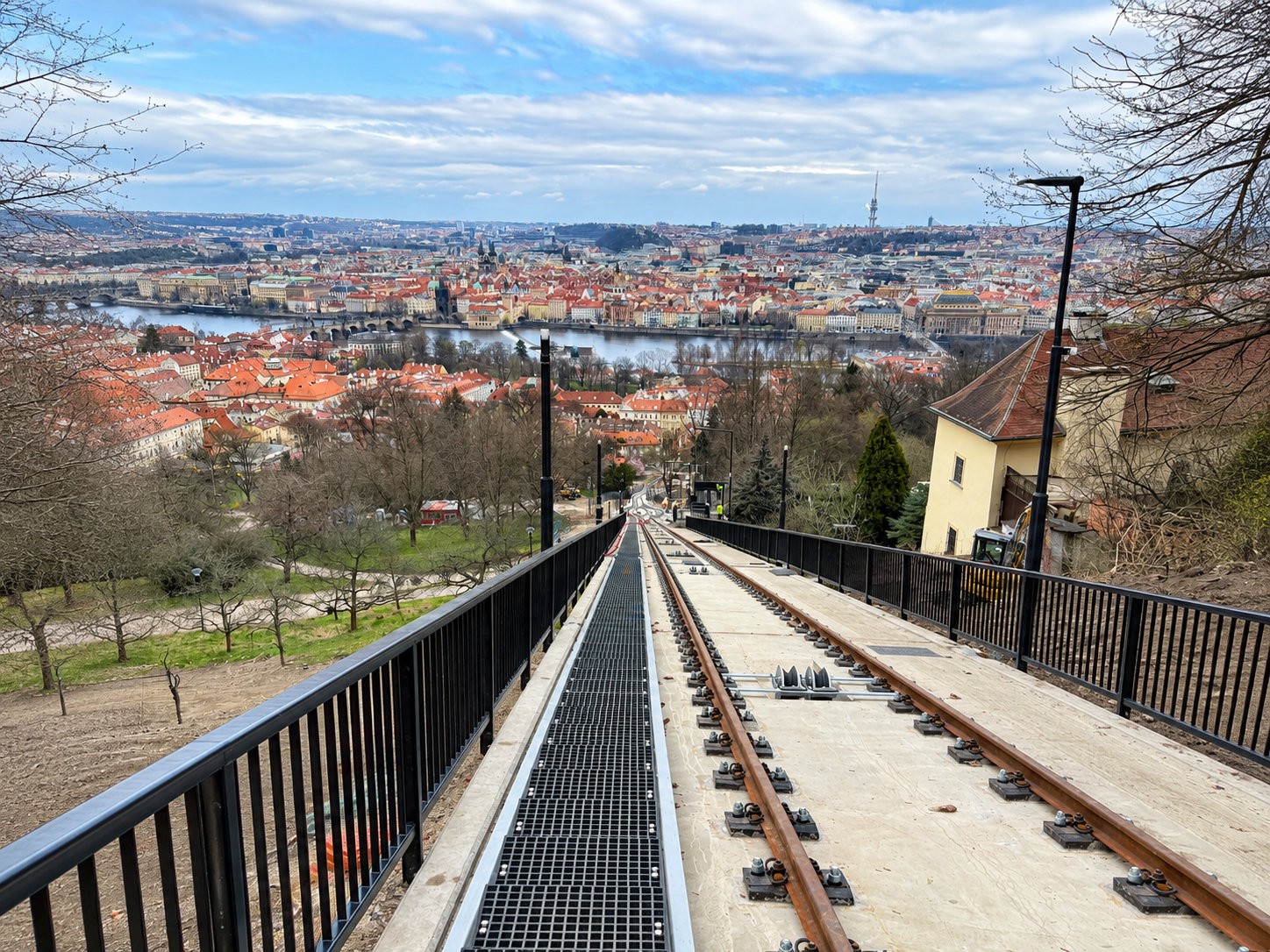

Po téměř dvouleté přestávce se koncem září znovu rozjela lanová dráha na Petřín. Rekonstrukcí prošla celá lanová dráha, technologie, další vybavení a na trať vyjely nové vozy čtvrté generace.

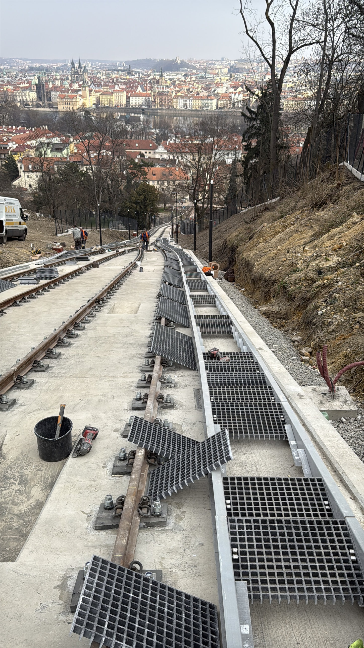

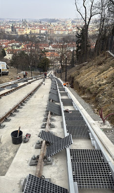

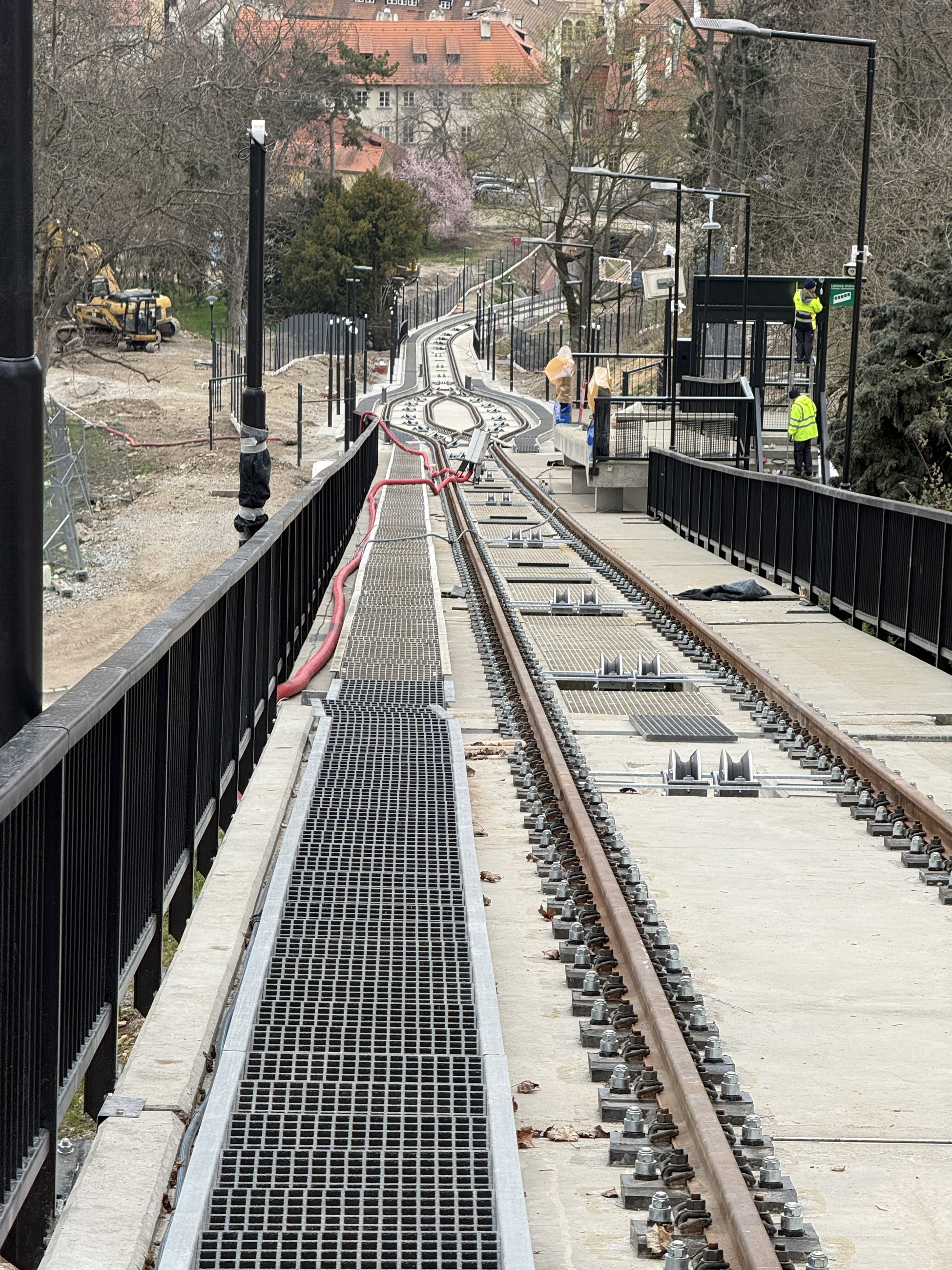

Součástí obnovy je také prvek, kterého si cestující při jízdě možná ani nevšimnou, ale pro bezpečný provoz a údržbu tratě má zásadní význam. MEA dodala kompozitní obslužné a evakuační schodiště vedené podél celé, přibližně 509 metrů dlouhé trati.

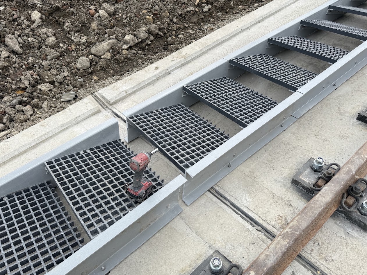

Kompozit tam, kde rozhoduje hmotnost, odolnost a údržba

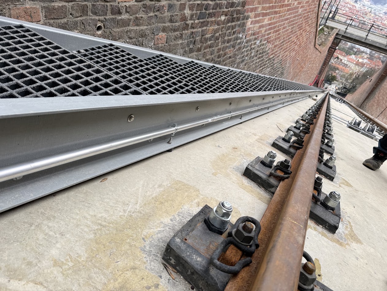

Pro takovou aplikaci má kompozit několik praktických výhod. Konstrukční profily MEA jsou vyráběny ze skelných vláken s isoftalickou pryskyřicí. Výsledkem je materiál, který kombinuje nízkou hmotnost, vysokou mechanickou pevnost, odolnost proti korozi a dlouhou životnost s nízkými nároky na údržbu. Kompozitní profily jsou nevodivé a dobře odolávají povětrnostním i chemickým vlivům.

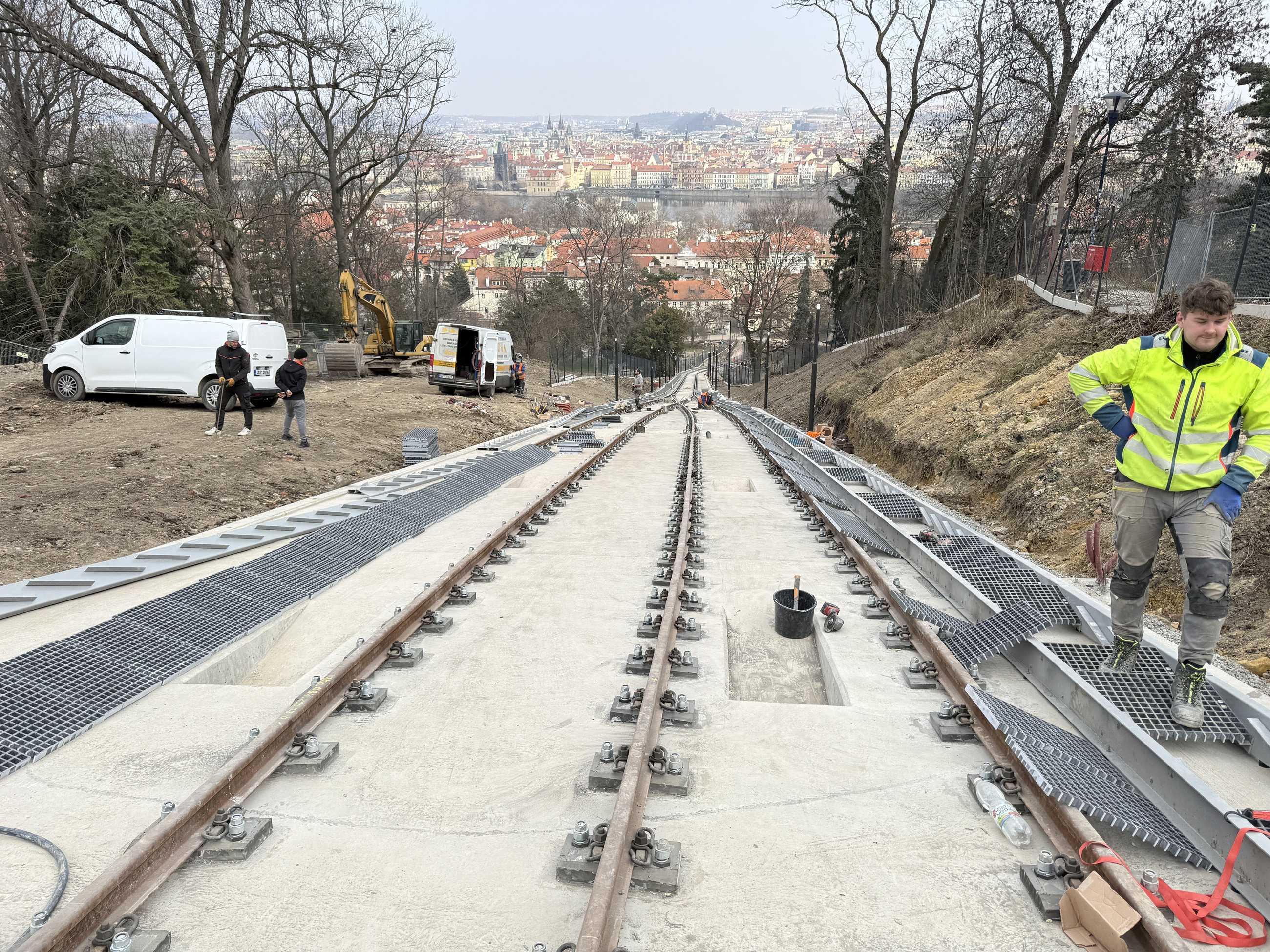

Na Petříně nebyla montáž snadnou záležitostí

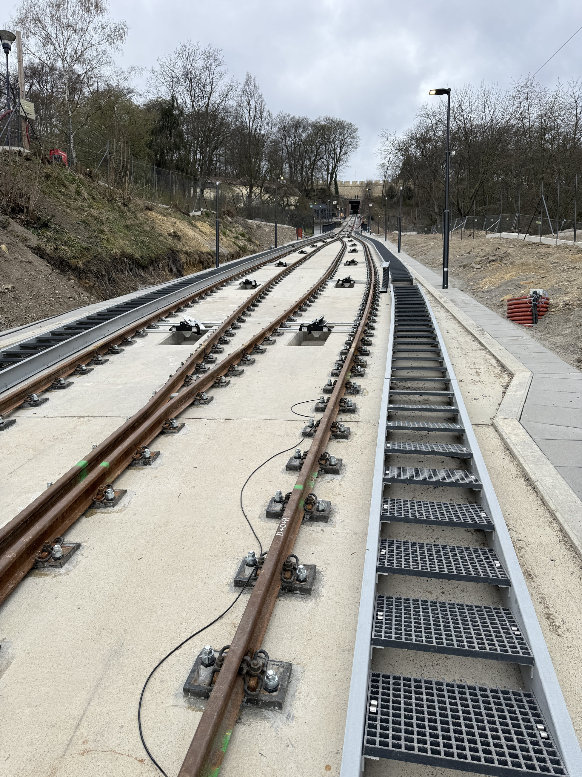

Trať lanovky není přímá a její sklon se v průběhu trasy několikrát mění. Schodiště proto bylo nutné průběžně přizpůsobovat konkrétní geometrii stavby a také obloukům tratě.
Právě možnost konstrukce skládat z jednotlivých profilů a roštů a upravovat ji podle místních podmínek je jednou z výhod kompozitního systému. Materiál se snadno opracovává a umožňuje řešit i atypické stavební situace. Konstrukce se navíc spojují mechanicky, takže při montáži není nutné svařování ani následná povrchová ochrana, typická pro některá ocelová řešení.
Bezpečný pohyb za deště i v zimě

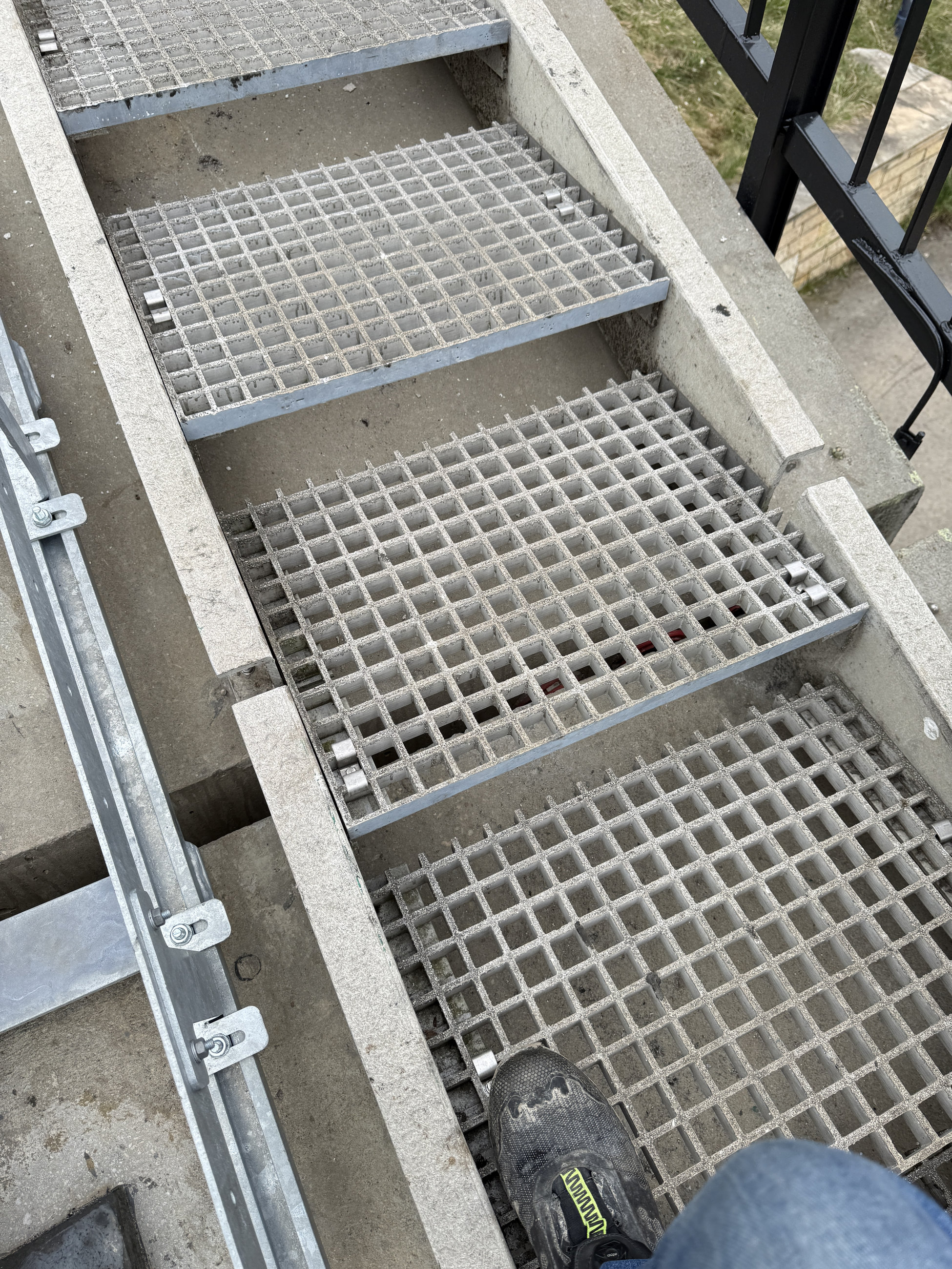

U pochůzných konstrukcí je důležitý také povrch. Kompozitní mřížkové rošty MEA mají protiskluzovou úpravu, která zvyšuje bezpečnost pohybu ve vlhkém prostředí a za nepříznivého počasí. Více než půl kilometru schodiště je zároveň praktickou ukázkou toho, kde může kompozit ve stavebnictví nahradit tradiční materiály.
Technický prvek nemusí stavbě dominovat
Na Petříně byly použity rošty v šedém provedení, které vizuálně neruší celkový charakter dráhy. Kompozitní prvky však mohou být vyrobeny i v dalších barevných odstínech podle RAL, takže je možné jejich vzhled sladit s okolní konstrukcí nebo je naopak barevně zvýraznit například z bezpečnostních důvodů.
