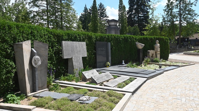

Před více než rokem začali stavbaři pracovat na Ústředním hřbitově města Brna. Čestný kruh a jeho okolí již získaly výslednou důstojnou tvář. Potřebným omlazením prošla také budova zázemí Správy hřbitovů města Brna na Vídeňské 94, kterou využívají pracovníci hřbitova.
„Místo posledního odpočinku významných Brňanů a Brňanek bylo místem, kde rekonstrukce za počala. Čestný kruh nyní opravdu plní svou čestnou funkci. Důstojnost prostoru dává jak žulové dláždění, které upomíná na historii místa, tak nový trvalkový záhon v centru kruhu,“ popsala primátorka města Brna Markéta Vaňková a dodala: „Zajímavostí je, že kromě okrasného prvku se jedná i o prvek modrozelené infrastruktury, a to takzvaný průleh. Toto opatření zadržuje vodu a zabraňuje jejímu odtoku.“
V prostoru čestného kruhu a jeho okolí kromě výměny povrchů za esteticky i ekologicky vhodnější stavbaři instalovali všechny důležité technologie jako v ostatních částech rozsáhlého areálu. Jedná se především o svody vody do retenční nádrže.
„Obnovou prošla také zeleň, byly vysazeny nové stromy a keře. Rekonstrukce potrvá do roku 2029, ale čestný kruh nám ukazuje, jak bude opravovaný hřbitov vypadat, a je opravdu na co se těšit. Estetické řešení v sobě snoubí přírodě blízká opatření, která zajistí dlouhodobou udržitelnost zeleně hřbitova v kontextu klimatických změn, jimž čelíme,“ vysvětlil náměstek primátorky pro oblast životního prostředí Filip Chvátal.

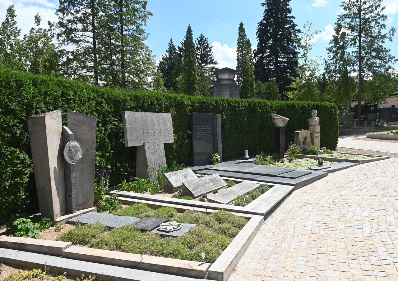

V rámci první etapy je hotová také pokládka zhruba 70 % rozvodů kanalizace, vody a dalších rozvodů v území. Asfalt v uliční síti nahradí 2,1 m široká zpevněná cesta a po obou jejích stranách bude vždy travnatá plocha. Tři retenční nádrže před obřadní síní již stavbaři dokončili. Dvě menší jsou prefabrikované a třetí, největší je litá. Nasbíraná srážková voda, kterou drenáže svedou do nádrží, se využije pro zálivku na hřbitově. Na blízké vzdálenosti se využije čerpadlo a hadice a zálivku například stromů na různých místech zajistí elektromobil s nádrží, do níž se voda načerpá.
„Rekonstrukce cest v historické části Ústředního hřbitova pro nás nebyla jen běžnou dopravní stavbou, ale citlivým zásahem do jedinečného pietního prostoru.
Původní asfaltové plochy jsme nahradili kamennou dlažbou a systémem štěrkových trávníků, které nejen respektují architekturu místa, ale zároveň umožňují přirozené vsakování dešťové vody. Vznikl ucelený systém retenčních prvků, průlehů a podzemních nádrží, díky kterému voda zůstává v areálu a přirozeně podporuje okolní zeleň místo toho, aby byla okamžitě odváděna kanalizací.
Velkou výzvou byly ztížené práce v těsné blízkosti vzrostlých stromů, kde bylo nutné postupovat v úzké součinnosti s arboristy tak, aby se podařilo zachovat zeleň a zároveň zajistit požadovanou únosnost cest. Celá stavba tak ukazuje, že i technicky náročná rekonstrukce může být provedena s respektem k historii, krajině i budoucnosti tohoto místa
