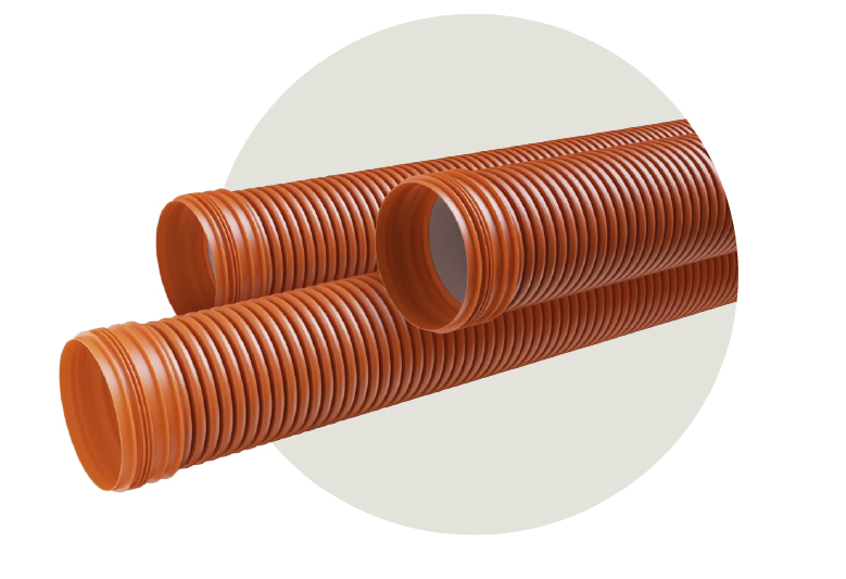

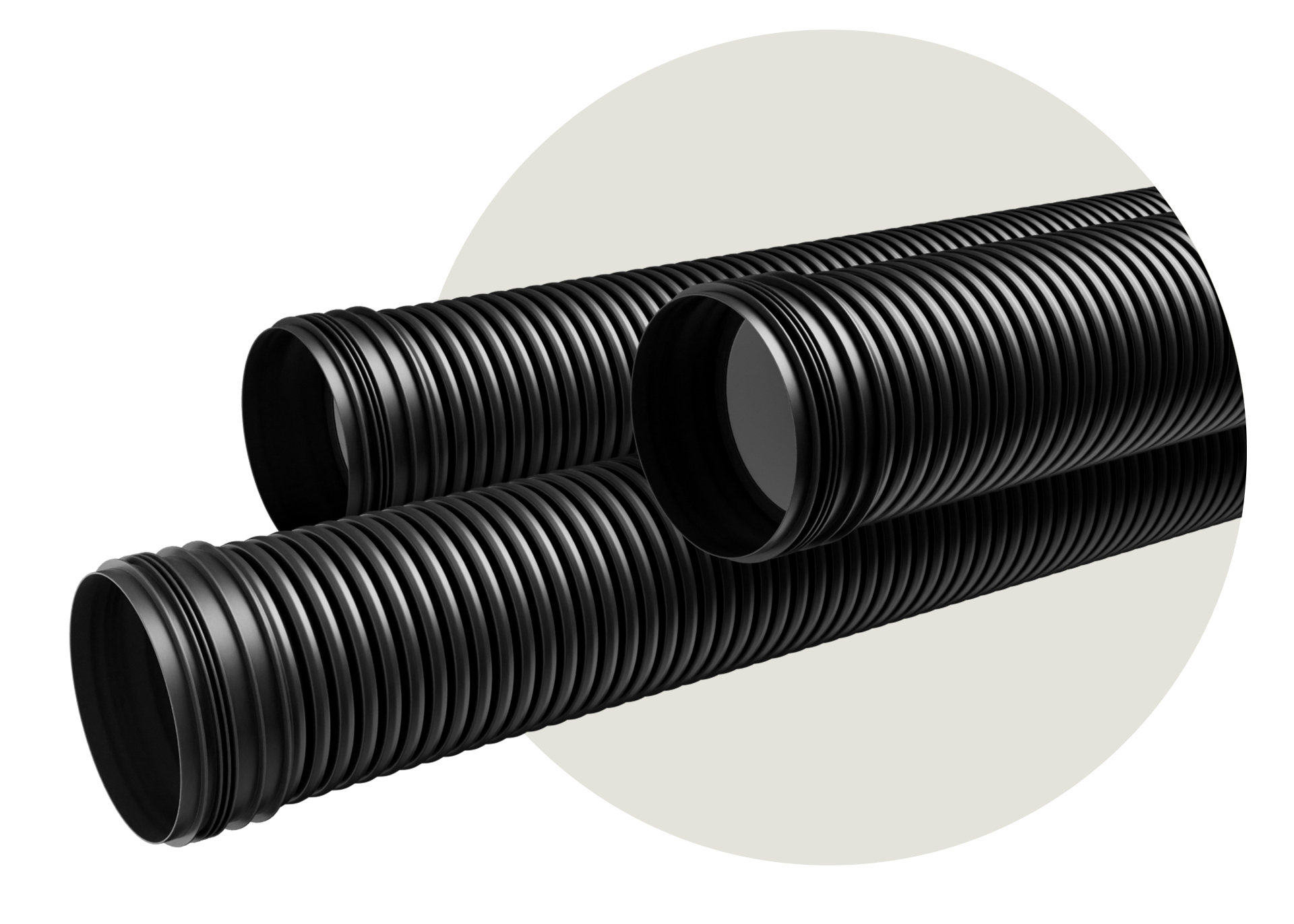

  1. Pragma Drain
    Korugované PP potrubí s hladkou vnitřní stěnou, ve třídách tuhosti SN8–10, určená pro standardní stavební a inženýrské aplikace.

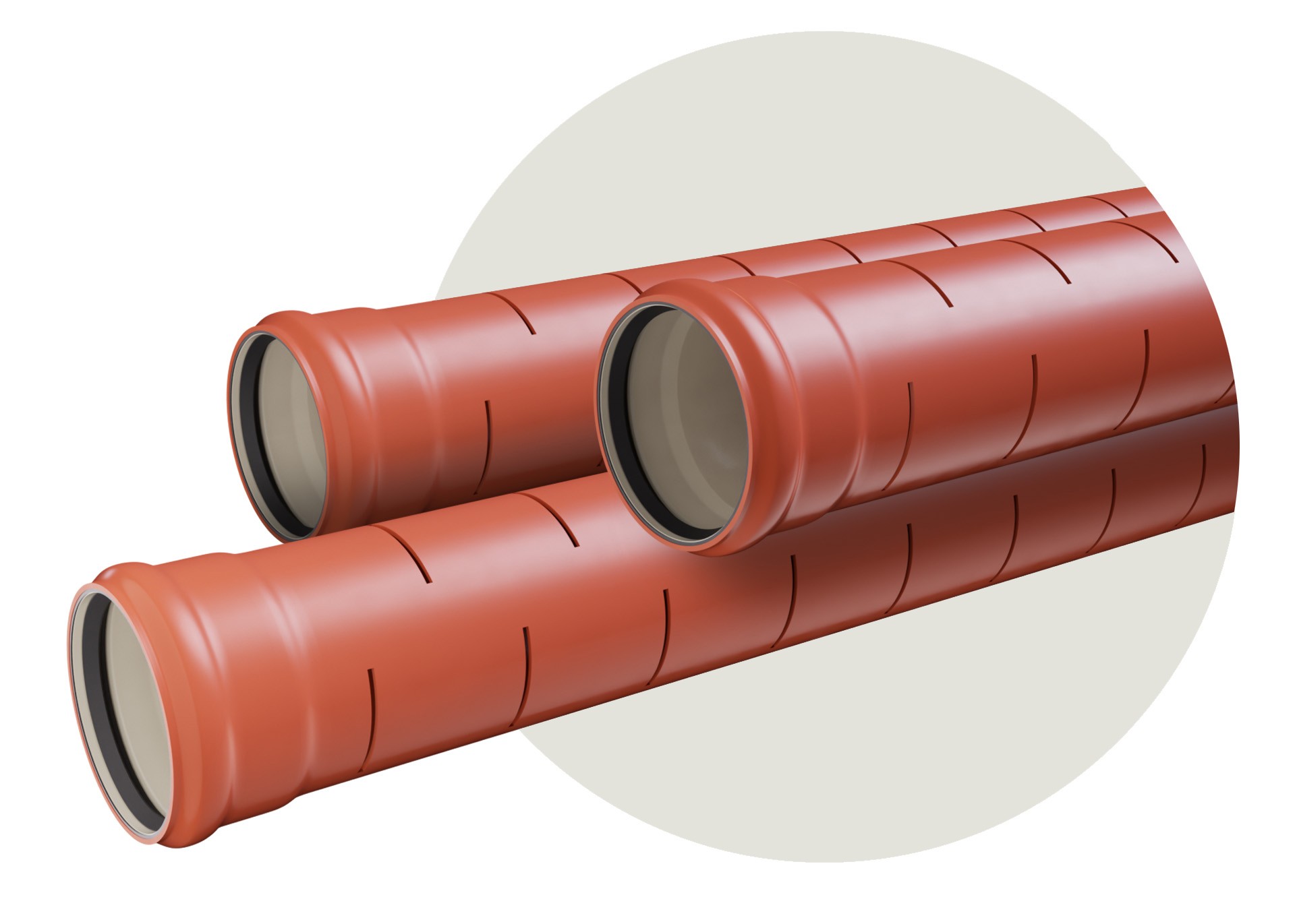

  2. Q-Drain
    Hladké drenážní potrubí s bílou vnitřní vrstvou, o kruhové tuhosti SN12, ideální pro dopravní stavby a místa s vyšším zatížením.

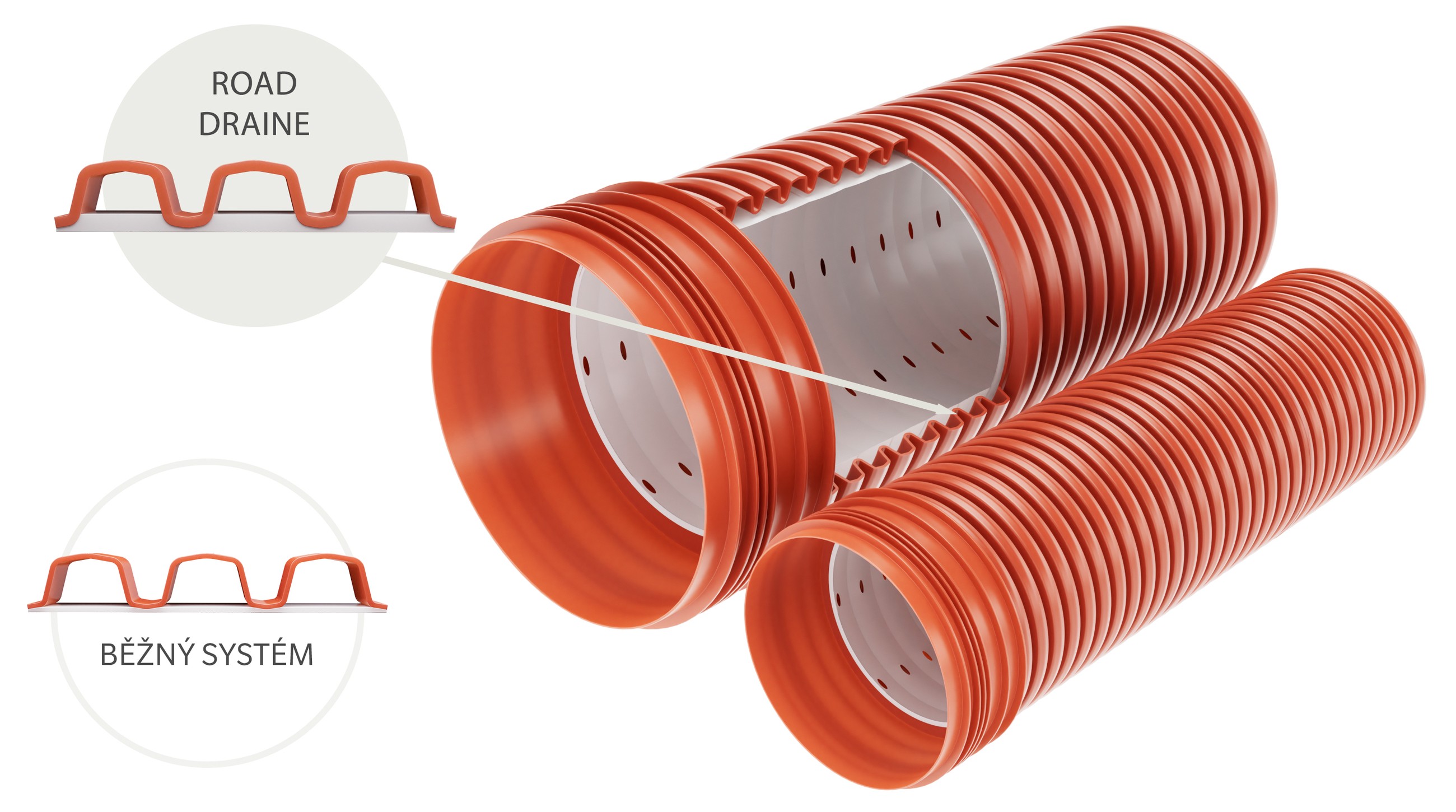

  3. ROAD DRAIN – inovace pro extrémní podmínky
    Pro nejvyšší zatížení přichází systém ROAD DRAIN z korugovaného potrubí PRAGMA HIGHWAY dle ČSN EN 13476-3. V tuhostech SN12 a SN16 je určen pro odvodnění dálničních staveb, letišť a železnic s vysokým zatížením ploch.
