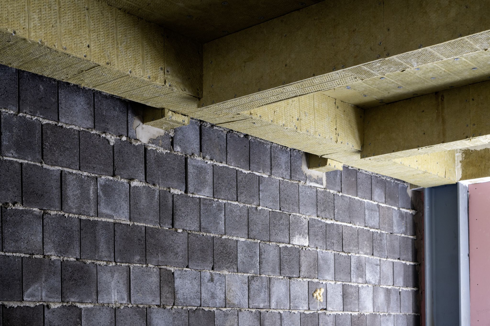

Tvarovky z Liaporbetonu představují osvědčenou volbu — v tomto materiálu je tradiční kamenivo nahrazeno keramickými zrny Liapor. Ta vznikají výpalem přírodních jílů při teplotách přibližně 1 100 °C. Díky své specifické struktuře kombinují příznivou objemovou hmotnost s vysokou pevností a výbornými tepelně-izolačními i akustickými vlastnostmi. Termoakustický zdicí systém Liapor zahrnuje jak klasické tvarovky určené pro zdění na maltu, tak přesné broušené prvky pro tenké maltové lože, použitelné pro obvodové i vnitřní nosné stěny a příčky. Pro konstrukce s vyššími nároky na ochranu proti hluku jsou k dispozici AKU tvarovky s laboratorní hodnotou vzduchové neprůzvučnosti Rw až 59 dB. Broušená tvarovka Liapor KM 200 AKU v pevnosti 12 MPa dosahuje hodnoty Rw = 56 dB, model KM 365 AKU ve stejné pevnostní třídě pak až Rw = 59 dB. Vysoká hodnota Rw je přitom důležitá i z hlediska návrhové rezervy. Laboratorní Rw se totiž liší od stavební neprůzvučnosti R′w reálné konstrukce, do níž se promítají vedlejší cesty šíření zvuku přes navazující konstrukce a kvalita provedení detailů. Výsledná hodnota na stavbě tak může být nižší, a projektant by proto měl při výběru zdiva s odpovídající akustickou rezervou počítat.

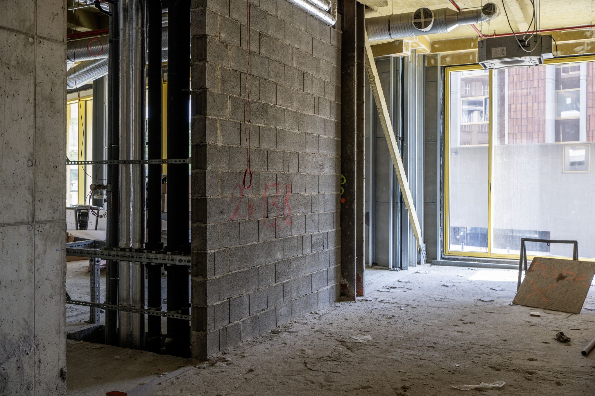

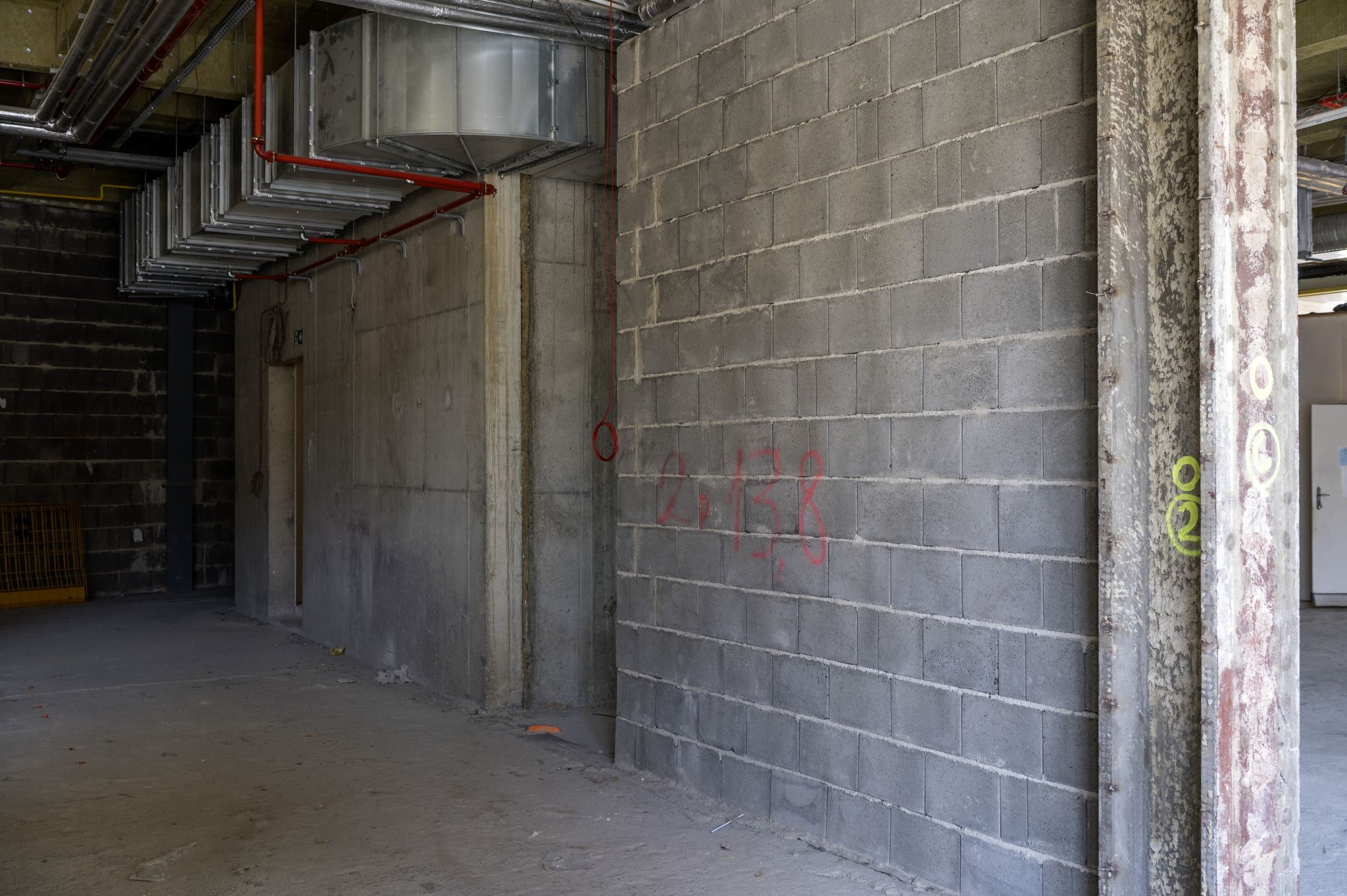

Broušené tvarovky Liapor KM mají ložné plochy opracované s přesností 1 mm, což umožňuje zdění na tenkou maltovou spáru přibližně 2 mm. U akustických konstrukcí je však stejně zásadní pečlivé provedení spár, napojení a instalačních prostupů — každá netěsnost může výslednou neprůzvučnost konstrukce snížit. Tvarovky z Liaporbetonu jsou zároveň pevné, dobře opracovatelné a nehořlavé. Jejich charakteristický povrch architekti v některých případech ponechávají bez dalších povrchových úprav. Zejména v industriálně laděných interiérech tak zdivo přirozeně spojuje konstrukční a akustickou funkci s architektonickým výrazem prostoru.
