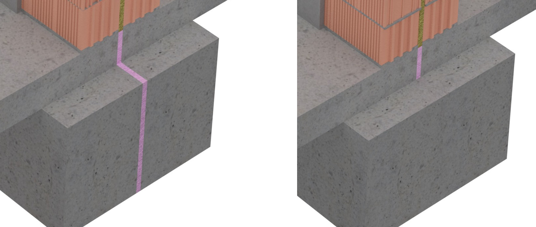

Pro oddělující stěny zděných řadových domů se výhradně používají zdvojené stěny. Jedním z klíčových parametrů je splnění požadavku na zvukovou izolaci R´w ≥ 57 dB. Jedná se o výrazně vyšší požadavky oproti požadavkům na mezibytové stěny v bytových domech. Je také známo, že při nevhodně oddělených konstrukcí včetně základů jednotlivých domů může docházet k výraznému bočnímu přenosu zvuku (vzniku akustických mostů). Zdvojené cihelné stěny se vyznačují velmi vysokými hodnotami zvukové izolace, a to téměř bez rozdílu vlivu omítek či použité zdicí maltě. Hlavní roli hrají základní parametry cihel a uspořádání základů – jejich způsob oddělení a samozřejmě zabezpečení dilatace konstrukcích jednotlivých domů, kde má mít dutina tloušťku minimálně 30 mm a je vyplněná minerální vlnou s podélným vláknem. „Není důležité lpět na používání AKU cihel šířky 25 nebo dokonce 30 cm. Proto jsme přistoupili k otestování zdvojených stěn z cihel HELUZ AKU 20 broušená včetně různé tloušťky dutiny vyplněné minerální vlnou a vyzděných na systémovou předem připravenou maltu HELUZ SIDI. Výsledky potvrdily předpoklad vysoké zvukové izolace,“ vysvětluje Ing. Pavel Heinrich z technického rozvoje HELUZ.
Při použití stěn zdvojených cihel lze z pohledu zvukové izolace připustit i společný základový pás s oddělenými základovými, respektive podkladními betonovým deskami.

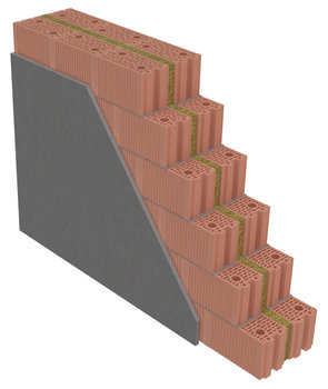

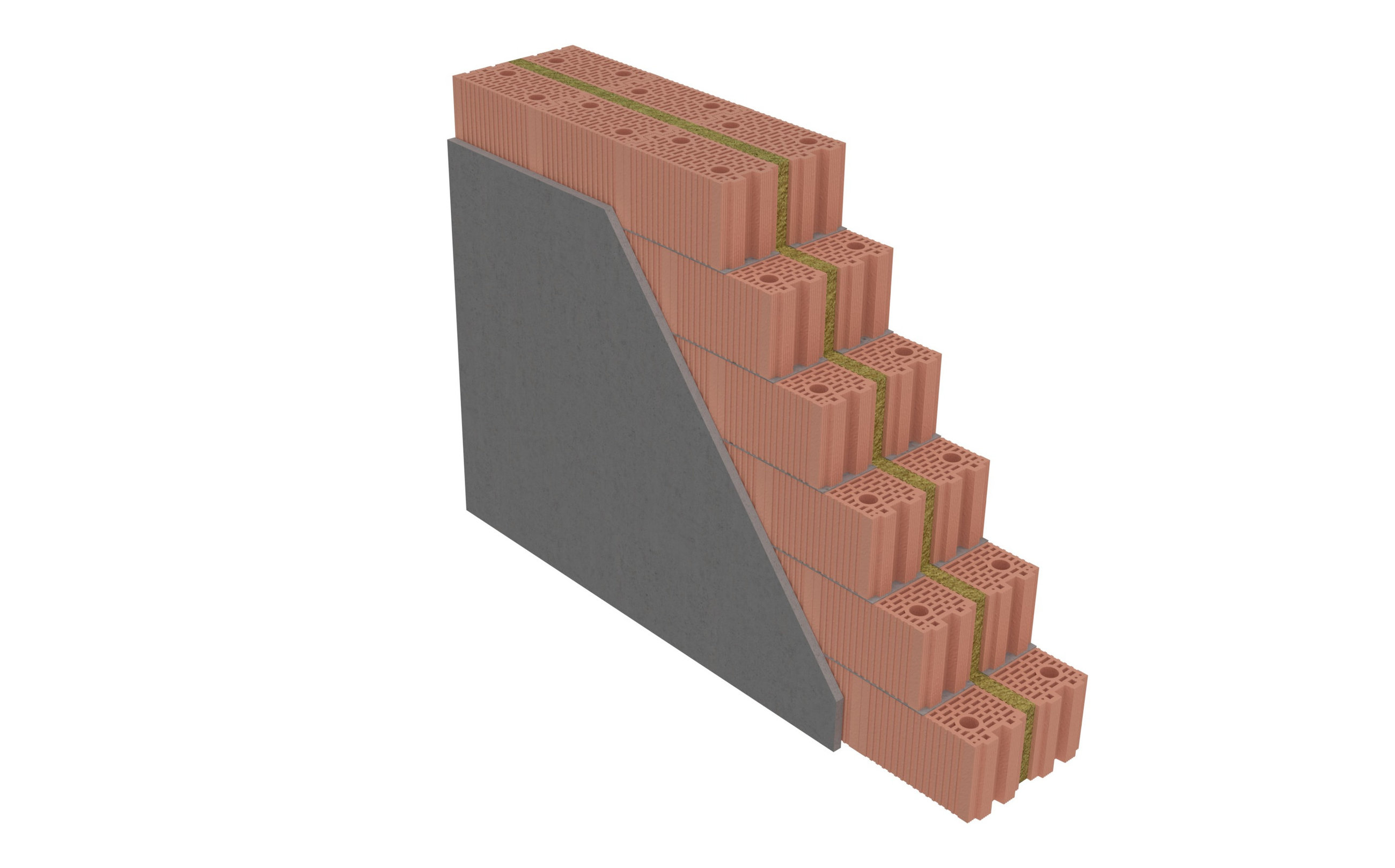

Skladba zdvojené stěny Tloušťka dutiny vyplněné
minerální vlnou (mm)
Laboratorní hodnota
zvukové izolace Rw (dB)
  • 15 mm VPC omítka
  • HELUZ AKU 20 broušená
  • Minerální vlna OH 100 kg/m3, podélné vlákno
  • 15 mm VPC omítka
30 78
50 76
100 79
Tabulka 2 Výsledky měření zvukové izolace zdvojených stěn z cihel HELUZ AKU 20 broušená
