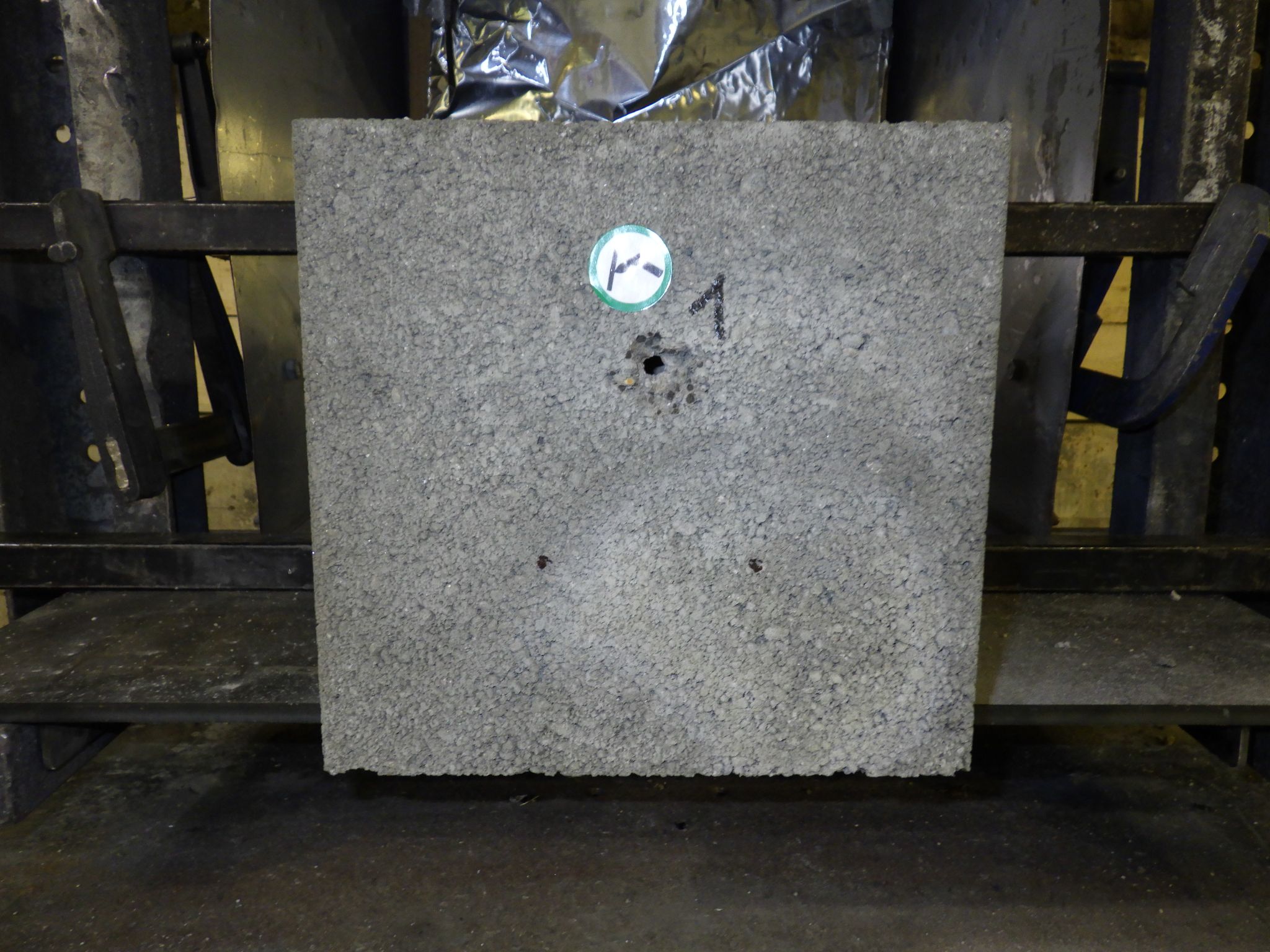

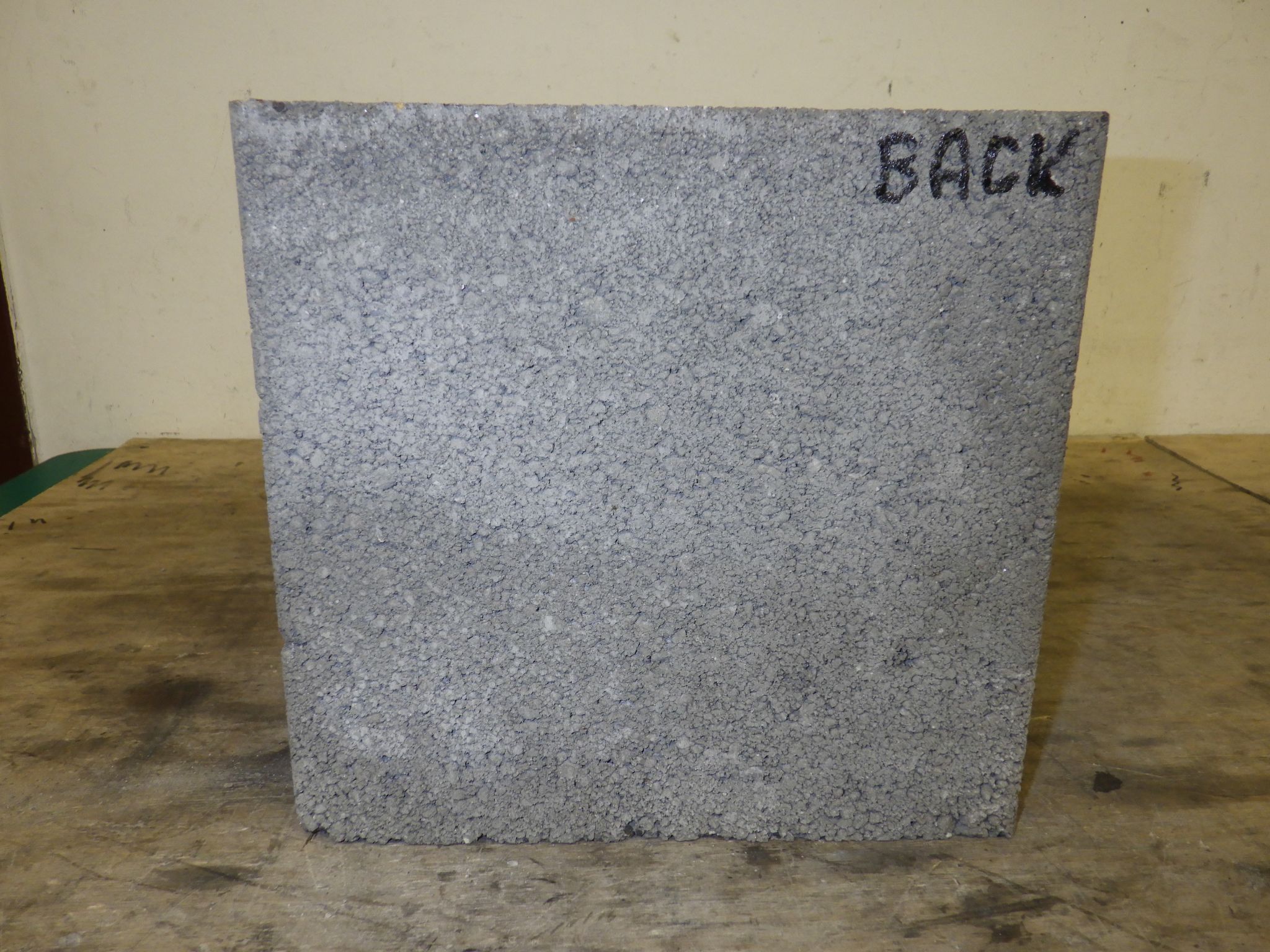

Testování proběhlo v akreditované laboratoři Vojenského technického ústavu Slavičín (č. 1128 ČIA) podle norem ČSN EN 1522 a ČSN EN 1523. Zkušební vzorky o rozměrech 247 × 240 × 240 mm a hmotnosti cca 22,6 kg byly vystaveny střelbě ze standardní vojenské munice NATO – 5,56 × 45 mm SS109 (FJ/PB/SC) a 7,62 × 51 mm M80 (FJ/PB/SC) s úsťovou rychlostí až 830 m/s. Průraznost byla vyhodnocována pomocí svědečné hliníkové fólie, která jednoznačně indikuje, zda střela materiálem prošla.
Výsledky zkoušek
Tvárnice Liapor M 240 RW odolaly opakované střelbě obou zmíněných ráží bez průstřelu. Zkoušky prokázaly splnění klasifikace FB6 podle ČSN EN 1522, tedy odolnost vůči střelám z vojenských pušek NATO. Teprve při limitním testu s průbojnou municí (HC) došlo k porušení fólie, což odpovídá hranici třídy FB7. V praxi to znamená, že materiál zajišťuje vysoký stupeň ochrany osob i citlivých technologií.
