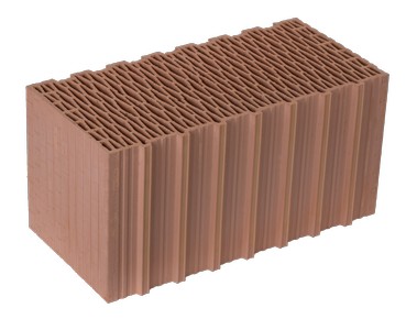

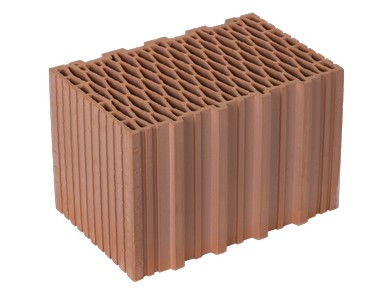

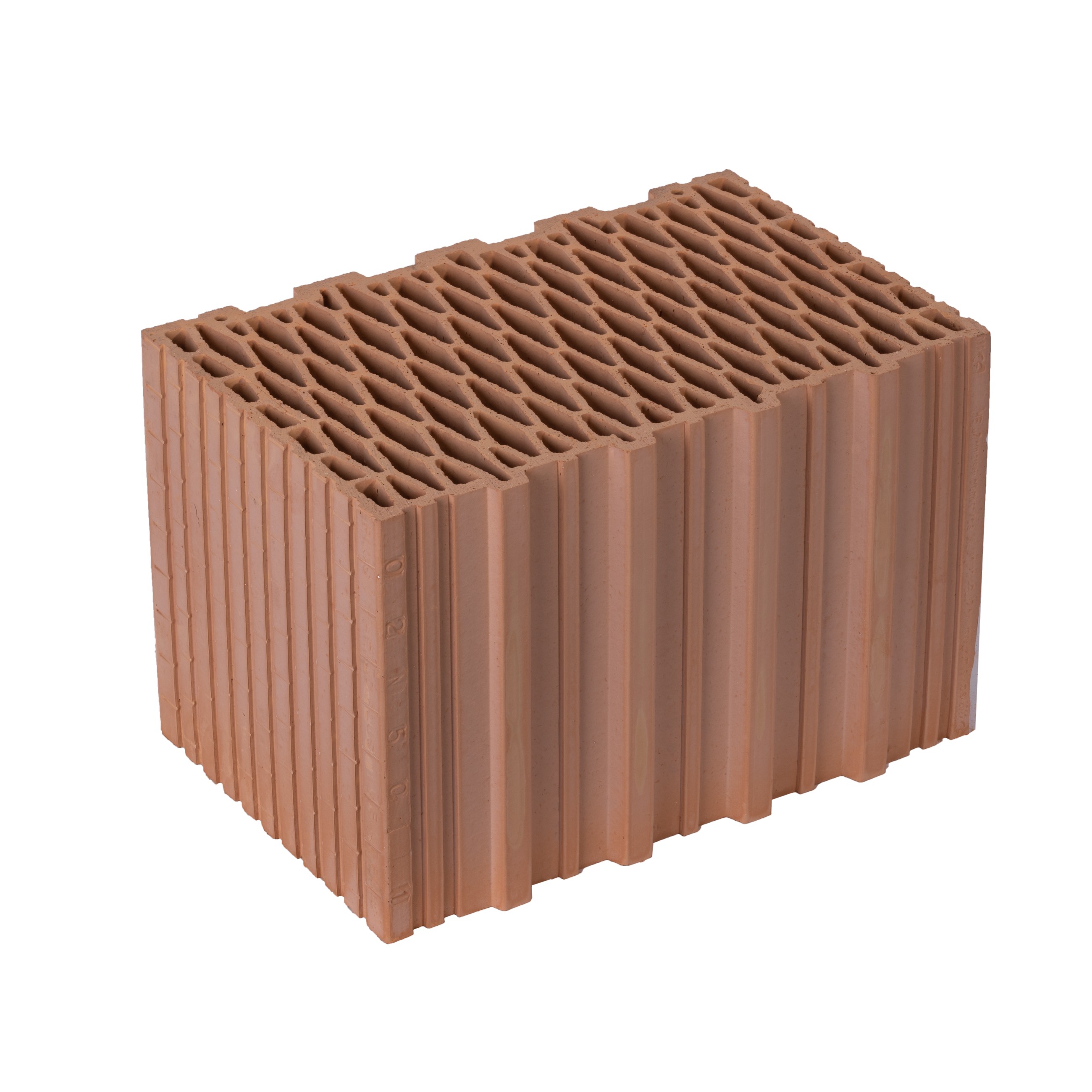

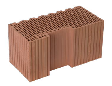

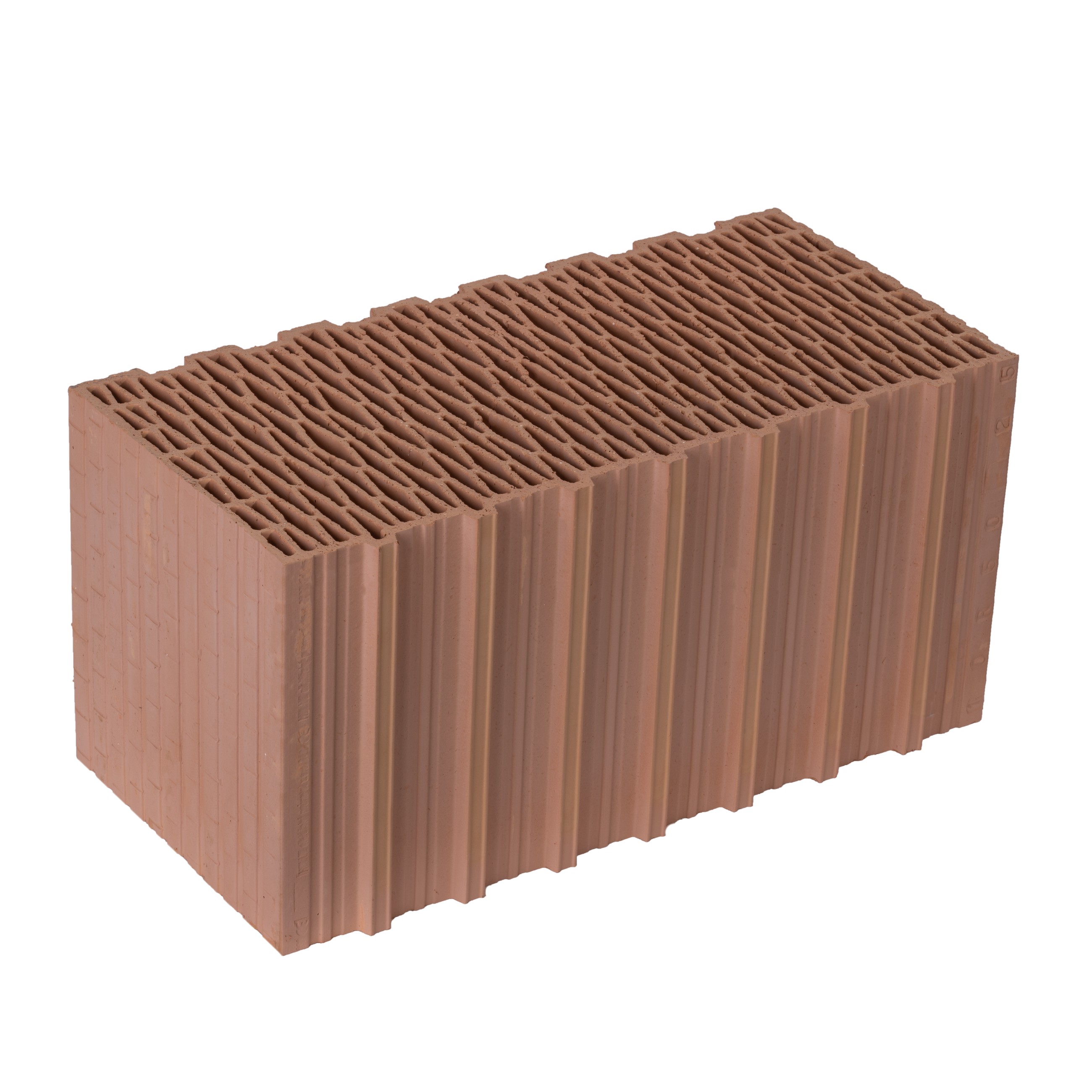

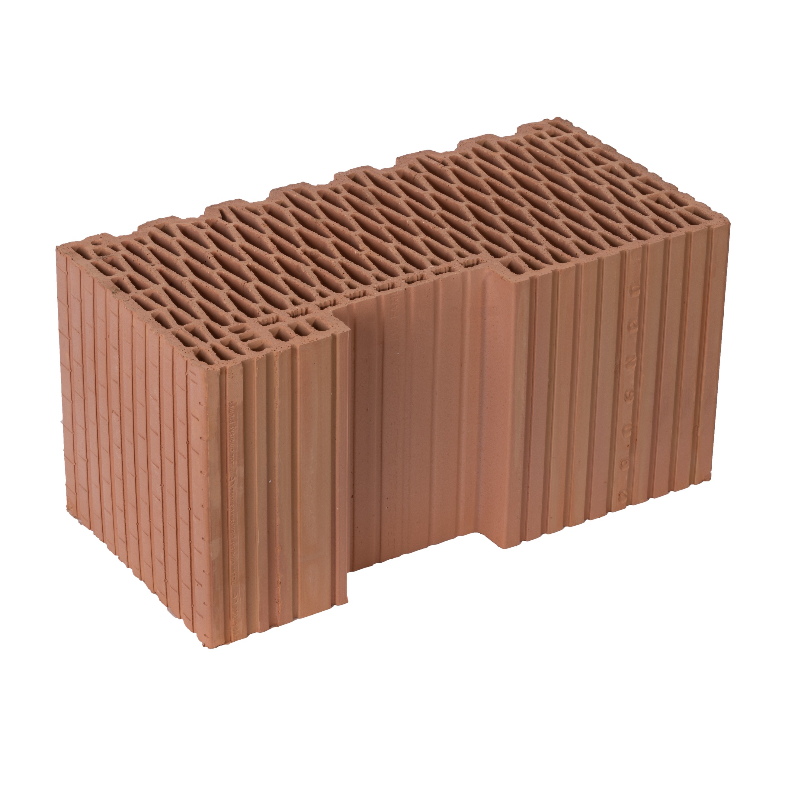

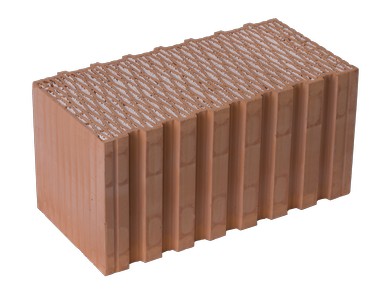

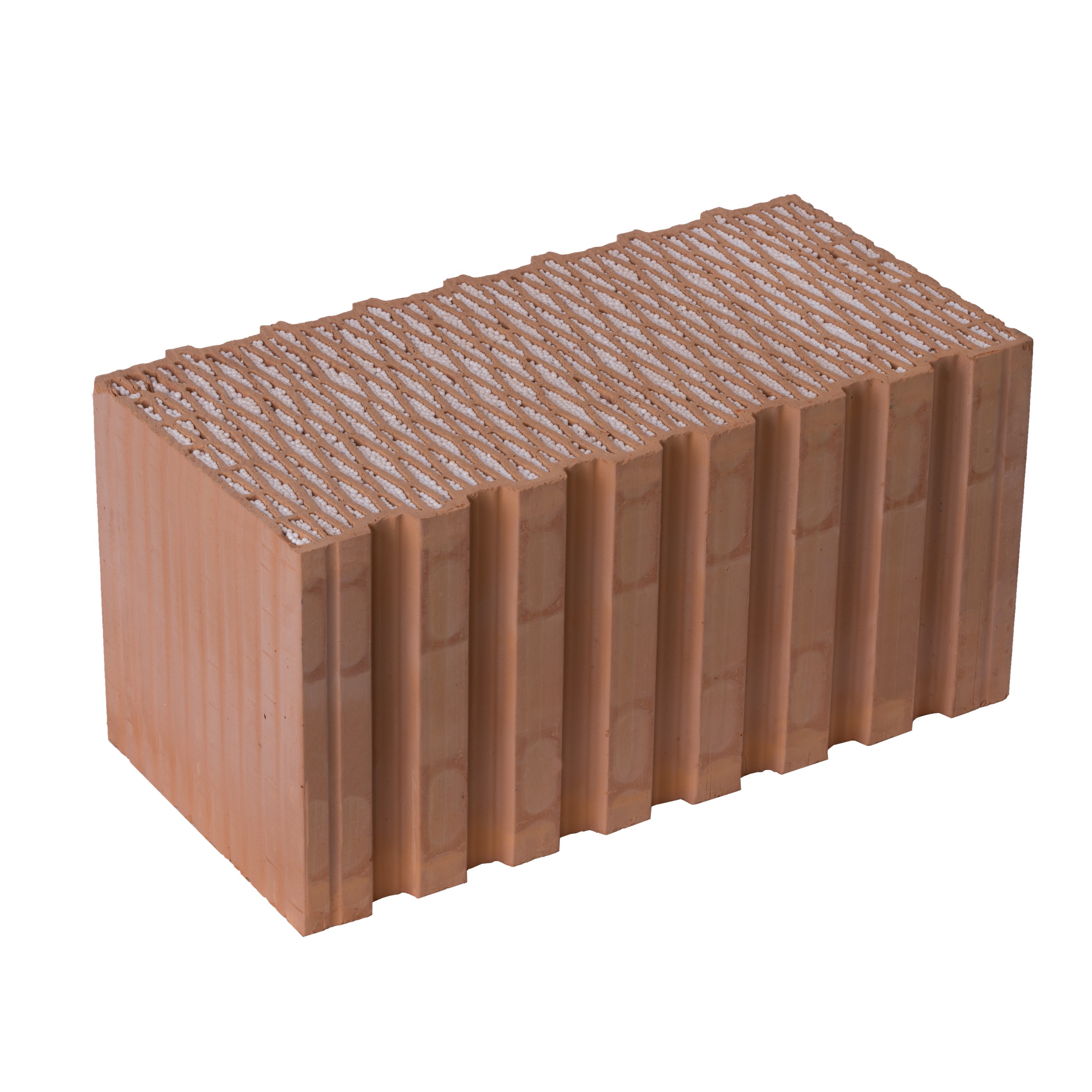

Sortiment cihel HELUZ je navržen tak, aby pokryl veškeré klíčové konstrukční požadavky realizace. Broušené cihly s vysokou geometrickou přesností umožňují provádět tenkovrstvé zdění, které významně zkracuje čas realizace a přispívá k vysoké kvalitě a homogenitě zdiva. HELUZ nabízí širokou škálu tlouštěk obvodových cihel, které umožňují realizovat jak zateplené konstrukce, tak jednovrstvé zdivo splňující parametry pasivních domů bez dodatečného zateplení. Pro tento typ konstrukce jsou určeny především cihly řady HELUZ FAMILY v tloušťkách 44 cm, 50 cm a případně 38 cm, pro zateplované konstrukce jsou určeny řady HELUZ UNI, PLUS a P15. Další možností jsou plněné cihly HELUZ FAMILY 25 nebo 30, které se mohou zateplovat o 6 cm slabší vrstvou izolantu a pomáhají tak vytvořit subtilnější skladbu konstrukce.
Sortiment pro vnitřní nosné a nenosné zdivo zahrnuje cihly s vysokou pevností, což je zásadní zejména u bytových domů s většími rozpony nebo vyšším počtem podlaží. Pro mezibytové konstrukce jsou k dispozici akustické cihly HELUZ AKU, které díky své hmotnosti a optimalizované geometrii dosahují vysoké zvukové neprůzvučnosti. Sortiment akustických cihel HELUZ zahrnuje tloušťky od 11,5 cm (HELUZ AKU 11,5) až po 36,5 cm (HELUZ AKU 36,5 MK).

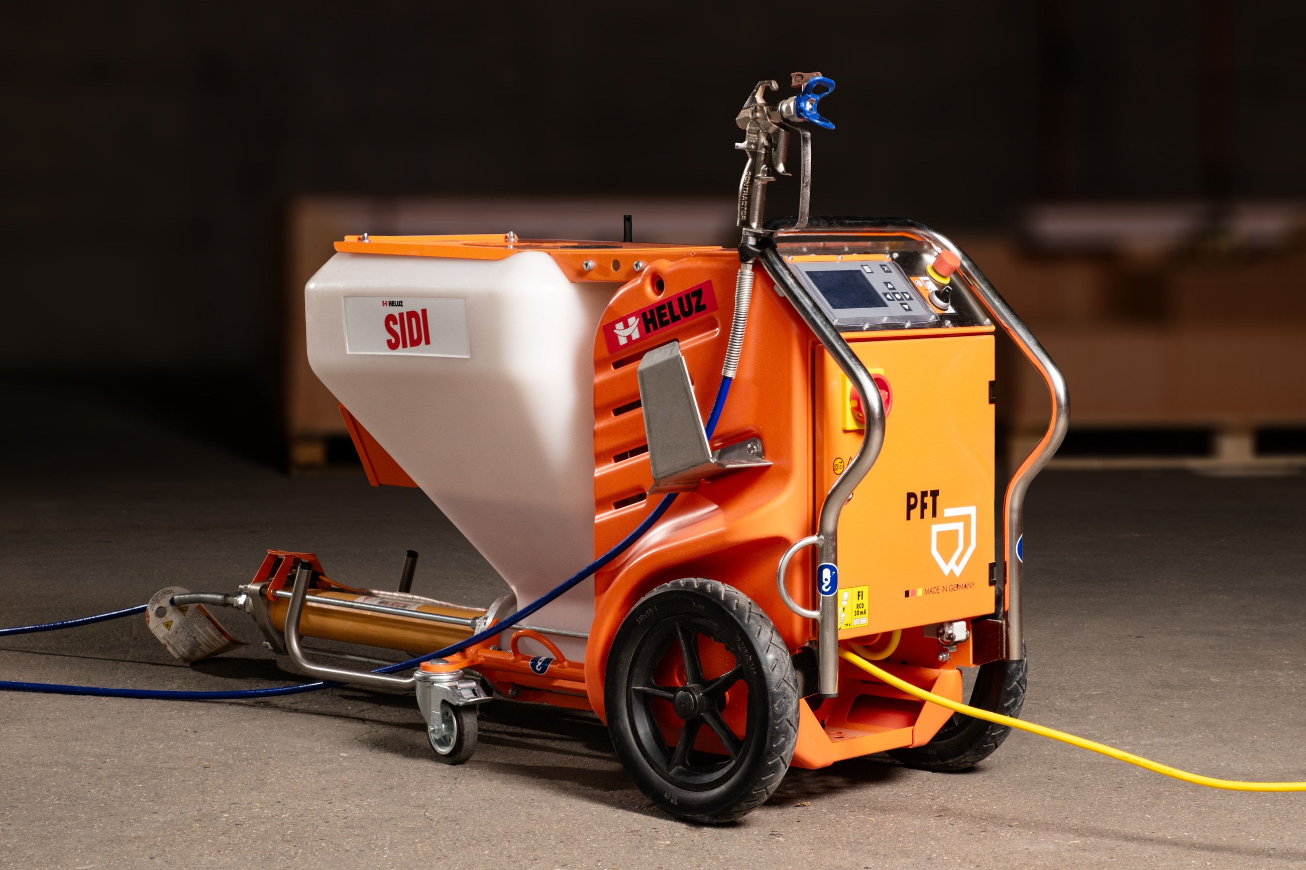

Nedílnou součástí systému jsou malty a pomůcky pro zdění. HELUZ nabízí zakládací a tepelněizolační malty, ale také předem připravenou maltu HELUZ SIDI, která výrazně zrychluje zdění a snižuje nároky na pracovní sílu. V kombinaci s aplikačním strojem SIDI PROFI lze dosáhnout vysoké produktivity a konzistentní kvality spár, což je v době nedostatku kvalifikovaných pracovníků významný benefit. Čistota a efektivita provozu na staveništi navíc přispívají k lepší organizaci prací a nižším provozním nákladům.
