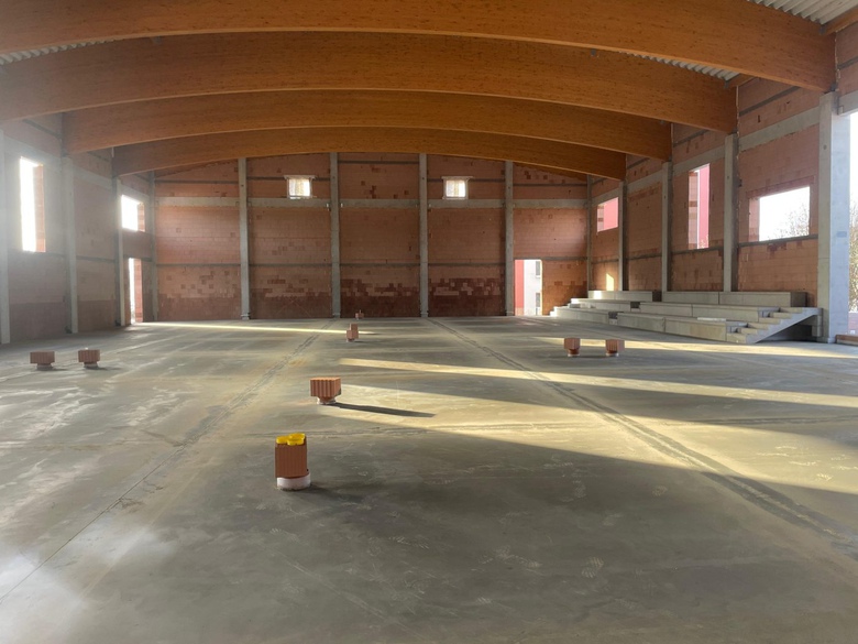

Sportovní hala v Králíkách
Moderní sportovní hala
Moderní sportovní hala, která aktuálně vzniká ve městě Králíky, je také budována z jednovrstvých cihel Porotherm. Na stavbě se konkrétně uplatnila celá škála výrobků – nosné cihly Porotherm 38 Profi, 30 Profi, 24 Profi, 14 Profi, 11,5 Profi, 8 Profi a více než deset typů keramických překladů KP. Tento rozsáhlý sortiment umožnil dodavateli řešit nosné, výplňové i nadpražní části konstrukce jednotně a efektivně.
Cihly zde zajišťují pevný základ stavby a zároveň umožňují přirozené architektonické napojení na sousední budovu školy z 20. let minulého století. Díky cihelnému zdivu a použití akustických podhledů nebude hluk ze sportovních aktivit rušit okolní zástavbu, a zároveň budou splněny nároky na pohodlí uvnitř haly. K dalším použitým prvkům patří silikonové omítky, plastová okna nebo dřevěné obklady, které podpoří funkčnost i vzhled celé stavby.
Hala bude po dokončení sloužit jako zázemí pro školní výuku tělesné výchovy, tréninky sportovních klubů i volnočasové aktivity veřejnosti. Počítá se rovněž s pořádáním sportovních akcí v rámci přeshraniční spolupráce s Polskem. Význam nového zařízení tak přesahuje hranice samotného města a přispěje ke zlepšení podmínek pro sport a komunitní život v celém regionu. Stavbu realizuje stavební firma AGILE, dokončení je plánováno na podzim 2025.
