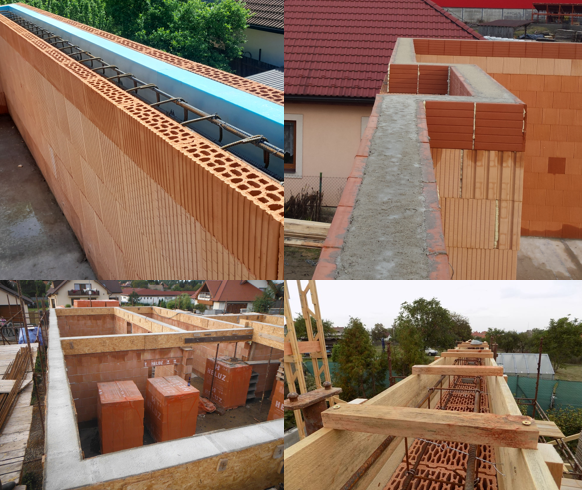

Typické příklady jsou vyobrazeny na obr. 1. Každé řešení má své výhody i nevýhody. Ale obecně platí, že čím větší je objem železobetonového prvku ve zděné konstrukci, zejména na šířku, tím je potřeba věnovat více pozornosti tepelné izolaci konstrukčního detailu. Typickým příkladem je styčník stěny a střechy, či průběžný věnec ve štítu stavby. Dalším typickým místem, které si zaslouží pozornost je styčník strop – stěna u více podlažních domů. Důvodem je novelizovaný postup statického schématu podle nové generace Eurokódu 6 resp. podle ČSN EN 1996-1-1, kdy se oproti současné normě platné do 30. 3. 2028 pracuje jinak s excentricitami v místě uložení stropu na stěnu. Bude tak zřejmě nutné zvětšit délku uložení stropních desek a rozšířit je tak více k vnějšímu líci zdiva. To přináší tlak na řešení tohoto detailu po všech stavebních stránkách, i po stránce tepelné izolace. Tyto dva stavebněkonstrukční problémy byly motivací pro vývoj nového typu bednicí tvarovky společně se zachováním cihelného podkladu pro omítky a snadným zhotovením bednění na stavbě.
Obrázek 1 – Typické příklady provedení ztužujících věnců na rodinných domech.

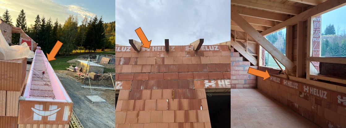

Nová tepelněizolační tvarovka se vyznačuje malou tloušťkou, lepší tepelnou izolací a rychlou zpracovatelností na stavbě. Porovnání základních vlastností věncovek je uvedeno v tabulce 1. Nové věncovky jsou určeny pouze pro zdivo z broušených cihel, zdí se na systémovou zdicí PU pěnu a pro zajištění stability při lití čerstvého betonu do věnce se používají systémové kotvicí prvky. Nepostradatelnou vlastností je dobrá opracovatelnost zdicí tvarovky, která je důležitá pro tvarování bednění či ořezávání např. při průchodu krokví. Příklady užití nového typu věncovek jsou uvedeny na obr. 2.

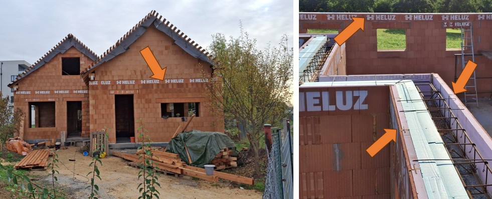

Obrázek 2 – Příklady provedení ztužujících věnců s novými tvarovkami.

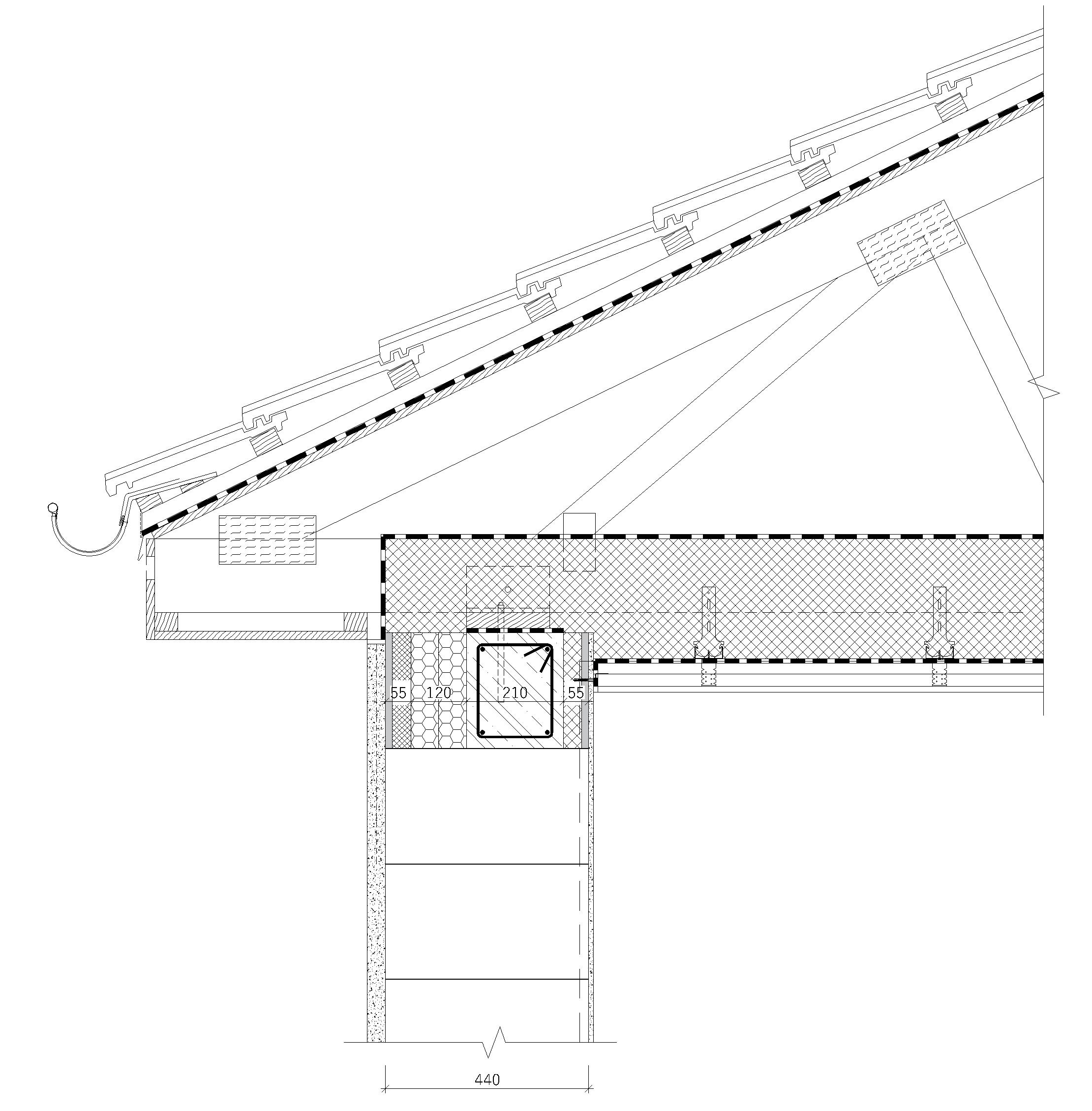

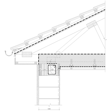

Obrázek 3 – Konstrukční detail v místě pozednice a věnce v jednovrstvém zdivu
Příklady řešení konstrukčních detailů s novou věncovkou
Jako příklad použití si můžeme uvést konstrukční detail v místě pozednice a věnce v jednovrstvém zdivu z tepelněizolačních cihel šířky 440 mm. Pro ilustraci místa detailů je uveden obr. 3. Konstrukční řešení ve věnci odpovídá i vhodnému statickému návrhu s ohledem na přípustné přesazení cihel přes vnější i vnitřní líc železobetonového věnce.

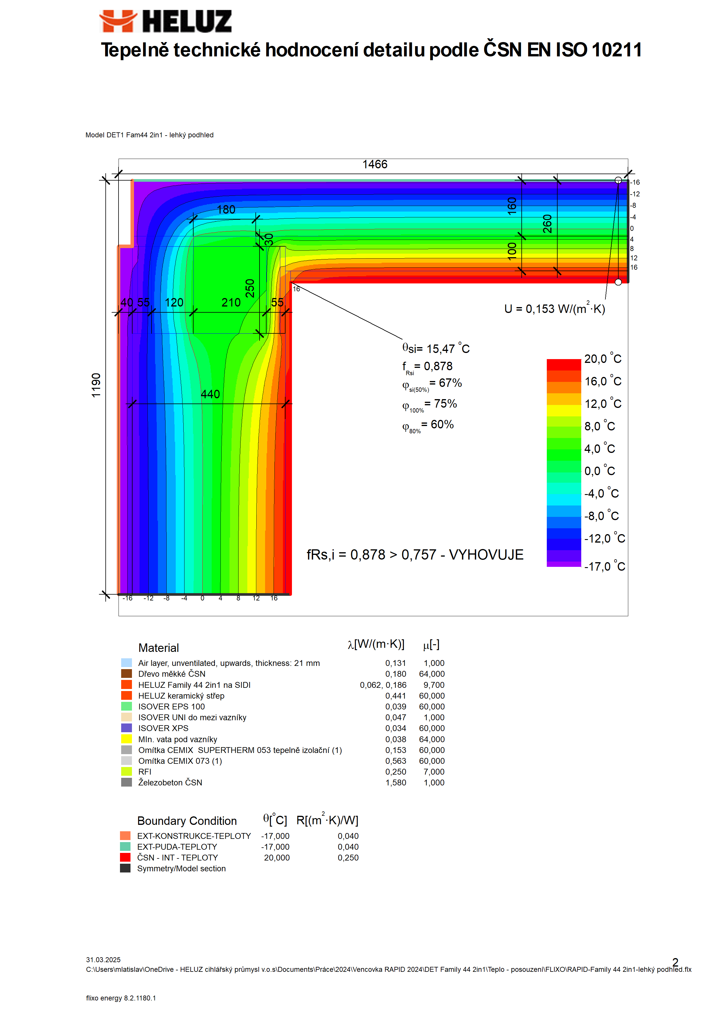

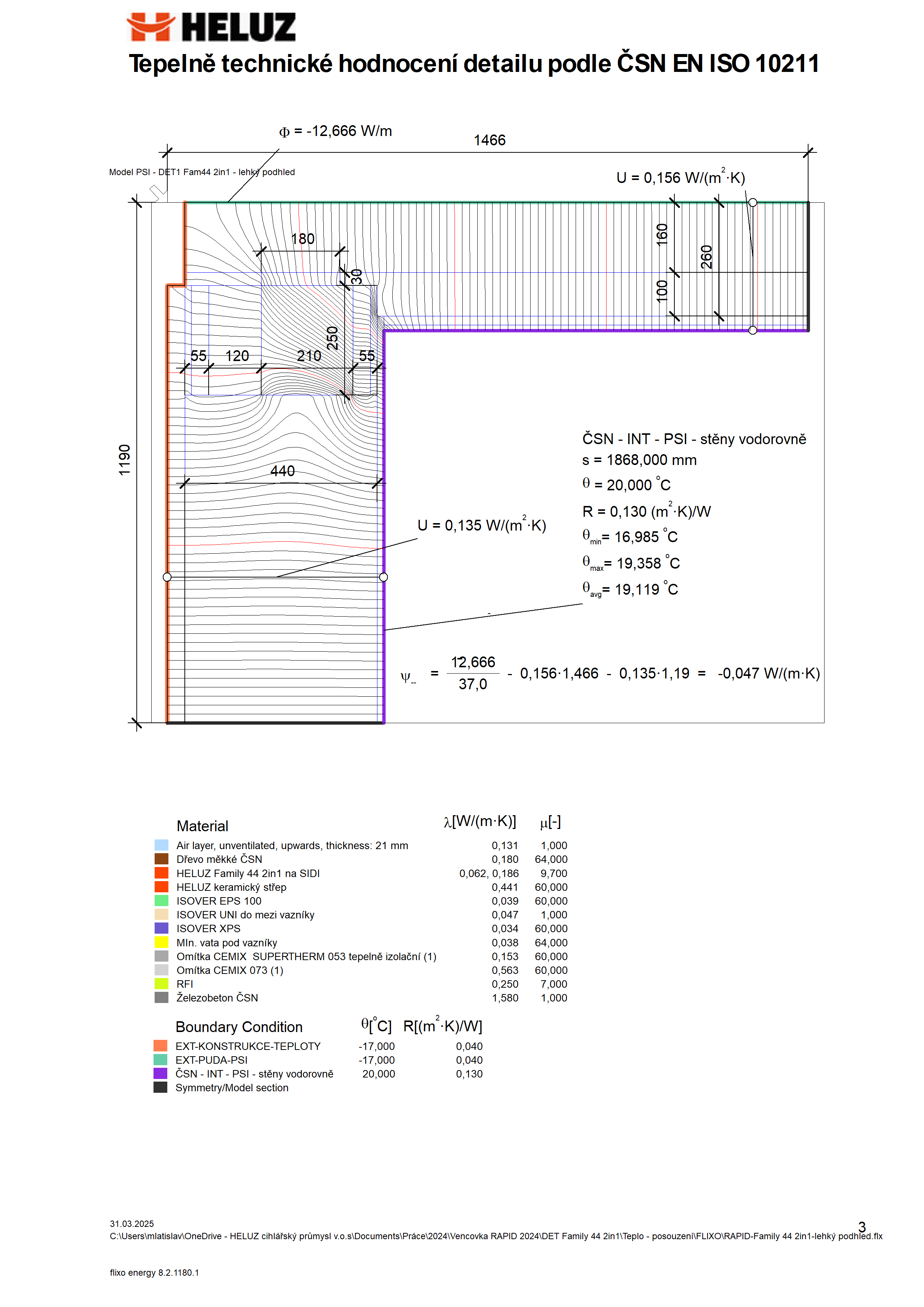

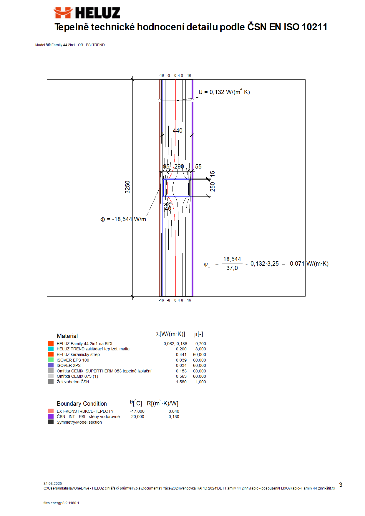

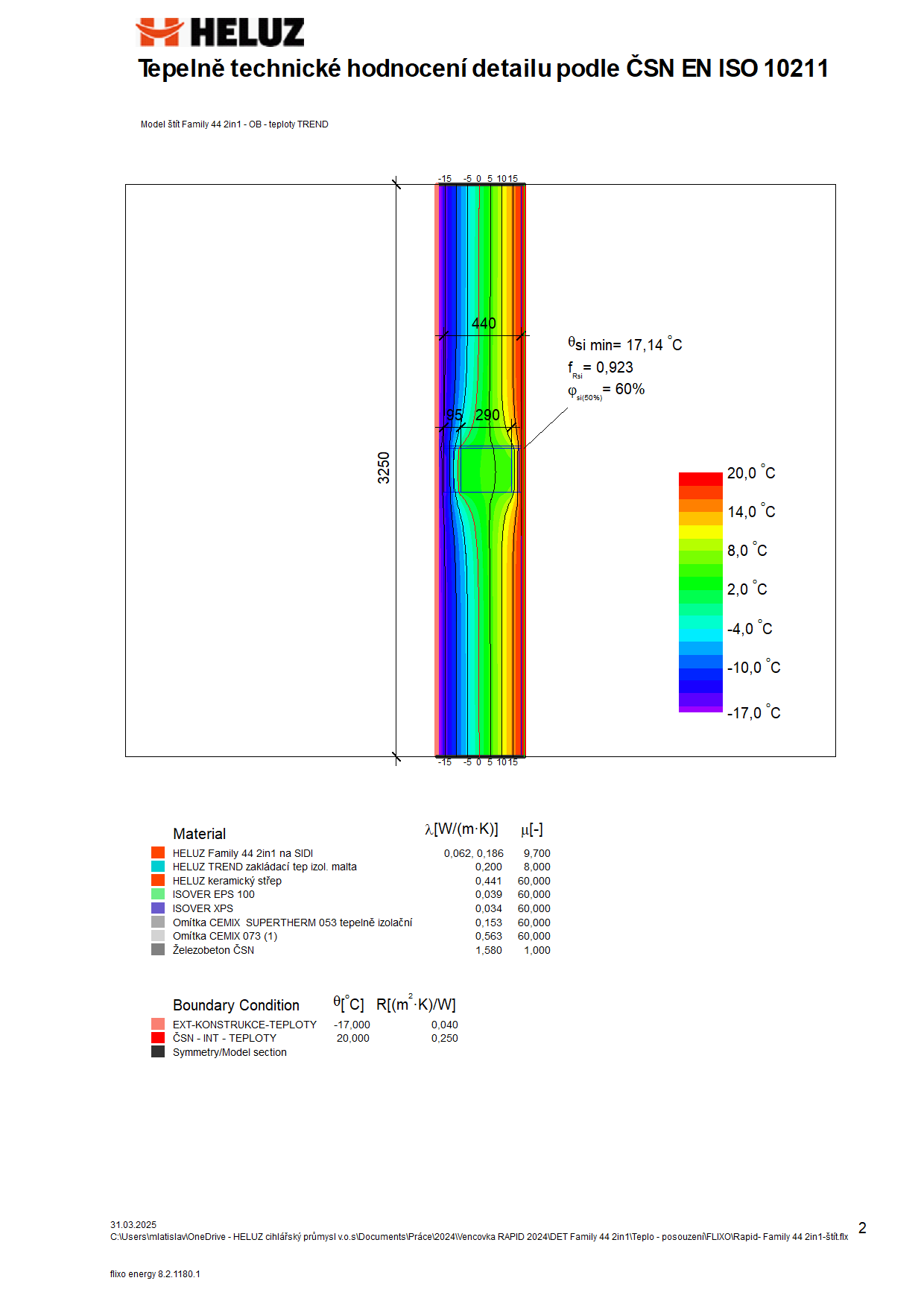

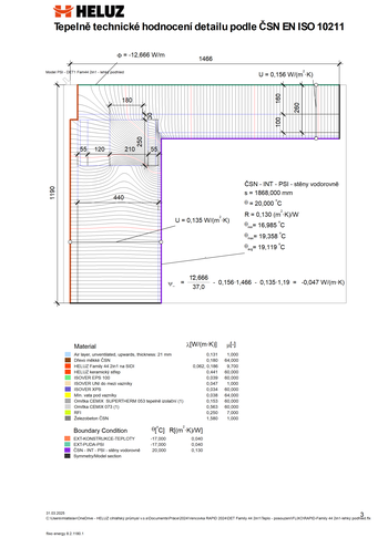

Tepelnětechnická hodnocení jsou uvedena v následujících tabulkách. Je vidět, že vnitřní povrchové teploty jsou dostatečně vysoké. V detailu pozednice je lineární činitel prostupu tepla záporný, tudíž žádný tepelný most nevzniká. V místě štítu je lineární činitel prsotupu tepla malý, splňující doporučenou hodnotu podle ČSN 73 0540-2.
y = −0,047 W/m.K fRs,i = 0,923
Tabulka 2 – Tepelnětechnické hodnocení detailu napojení stěny z jednovrstvého zdiva z cihel HELUZ FAMILY 44 2in1 broušená a lehkého stropu pod střechou
y = 0,071 W/m.K fRs,i = 0,878
Tabulka 3 – Tepelnětechnické hodnocení detailu železobetonového věnce procházející štítovou stěnou z jednovrstvého zdiva z cihel HELUZ FAMILY 44 2in1 broušená
