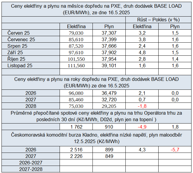

Ceny elektřiny a plynu na burzách nyní již druhý týden stagnují nebo se mírně zvyšují, a to má vliv na aktivitu obchodníků. Nabídkové ceny energií pro domácnosti jsou v současnosti na dosti nízké úrovni a již se nevyplatí je ještě více snižovat a nepomáhá k tomu ani silný konkurenční boj mezi dodavateli.

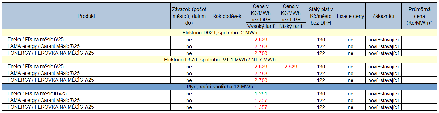

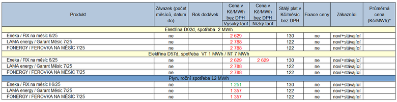

A tak jedinými změnami jsou nové ceny měsíčních fixů, což je jakási alternativa spotových cen. Na rozdíl od nich je cena určována na burze PXE, jako spekulativní cena dosažená aktivitou obchodníků. Jedná se většinou o finanční vyrovnání obchodů bez fyzických dodávek. U spotových cen se jedná vždy o zobchodované ceny v určitém okamžiku, spotové ceny vyjadřují poměr nabídky a poptávky u skutečných fyzických obchodů, bez spekulace.
V uplynulém týdnu se objevily první červencové ceny produktů s fixní cenou na měsíc. Včasné zveřejňování těchto cen vyplývá ze zákonné nutnosti informovat zákazníky včas o nových cenách, aby ti se mohli rozhodnout, zda budou pokračovat s měsíčními fixy, nebo zvolí jiný produkt pro dodávku energií.
Hlavně ceny elektřiny měsíčních fixů v uplynulých dvou měsících patřily k nejlevnějším na trhu s tím, že měsíční fixovaná cena se více vyplatí u zákazníků, kteří v zimě topí a mají sjednaný tarif určený pro vytápění. Vývoj posledních měsíců a ceny na burze v budoucnu (jsou nyní až na listopad) ale nenapovídají, že by ceny elektřiny měly klesat a že by to měla být výhodnější varianta než klasický fixní produkt.
Měsíční produkt nabízí relativně mnoho dodavatelů, včetně těch velkých, jako jsou Pražská plynárenská, CENTROPOL nebo EPET (Dobrá energie). Tyto produkty byly populární v době, kdy ceny energií na burze prudce klesaly, ale dodavatelé reagovali na pokles cen velmi pomalu a vytrvale nabízeli energie za vysoké ceny.
Jako první zveřejňují nové ceny na měsíc dodavatelé LAMA ENERGY a FONERGY, kteří jako rozhodný datum pro výpočet cen mají desátý den v novém měsíci, posunutém o dva měsíce dopředu. Takže kolem desátého května zveřejňují ceny na červenec. Oba dodavatelé mají v podmínkách stejné ceny za zúčtování i stejné výše stálého platu a i stejný den odečtu ceny. Kdežto třetí dodavatel v tabulce Eneka zveřejňuje ceny měsíc dopředu, ale patnáctý den na následující měsíc. Nyní má cenu na červen. Její cena je proti cenám dvou dříve uvedených nižší, protože cena na nejbližší následující měsíce je většinou nižší, než je na vzdálenější měsíce. Záleží ovšem také na vývoji cen na burze v průběhu měsíce. Například od té doby, kdy se začalo ustupovat od zavádění amerických cel, ceny energií zase mírně rostou.
V uplynulém týdnu žádný dodavatel nezveřejnil bonusy, které mají nalákat nové zákazníky. Relativně novinkou, o které jsem již psal, je upozornění zákazníkům, že bonus dostanou zákazníci pouze do konce měsíce.
Novinkou pro mne je akce MND Energie, která za sjednání nové smlouvy nabízí možnost výhry elektrokola v hodnotě devadesát tisíc korun, což by pro někoho mohlo být lákavější než finanční bonus.
Tab. 1: Přehled novinek za poslední týden (červeně – růst cen, zeleně – pokles cen)

Sice asi pokles velkoobchodních cen je minulostí, ale díky konkurenci se drží ceny velmi nízko. Kdyby se aukce pořádala nyní, tak bych odhadl vysoutěžené ceny elektřiny na 2 400 Kč a ceny plynu na částku 900 Kč/MWh. Do srpnové aukce je ještě dlouhá doba, a ceny se mohou rychle změnit. Pro přehled o aktuálních vysoutěžených cenách může posloužit tabulka č. 3, kde jsou ceny na Českomoravské komoditní burze, podobné ceny bude asi možno získat i v aukci.

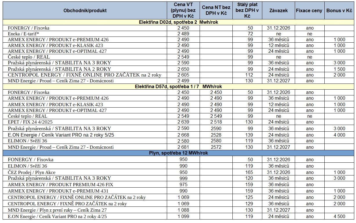

Zákazníci Kalkulátoru cen energií TZB-info vůbec nemusí dlouho a složitě hledat nejvýhodnější dodavatele, je to otázka pouhých několika minut. Lze také využít přehled nejvýhodnějších nabídek v následující tabulce v každém mém zveřejněném článku.
Vítězné nabídky budou zveřejněny v Kalkulátoru a to v době, kdy se přihlášení budou rozhodovat, zda nabídku přijmou.
Tab. 2: Přehled nejvýhodnějších nabídek na trhu ke sjednání (* – pro spotřebu do 3 MWh/rok)

Tab. 3: Přehled cen na burzách v ČR s vývojem proti předminulému týdnu
