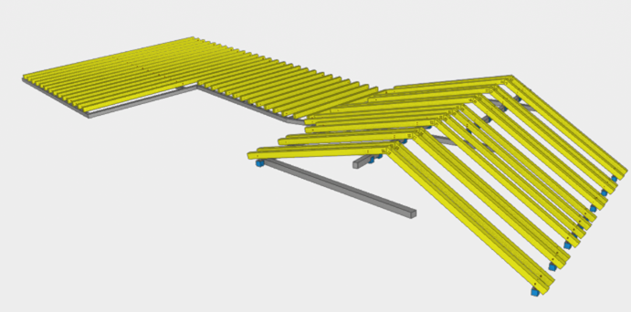

Projekt řeší rekonstrukci historického obecního domu a návrh přístavby základní školy. Původní objekt je více než 100 let starý, přesto byl v dobrém stavu ze statického hlediska. Konstrukčně šlo o zděný systém s dřevěnými stropy a sedlovou střechou. Přístavba naproti tomu využívala moderní keramické zdivo s dřevovláknitou izolací, velké prosklené plochy, monolitickými stropy a vegetační pultovou střechou.

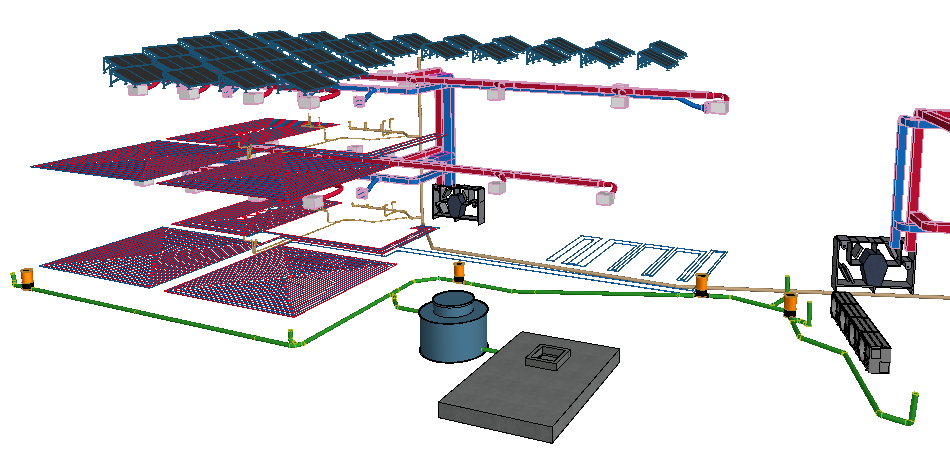

Navržené technické zařízení budovy zahrnovalo celou škálu systémů s cílem dosáhnout vysoké efektivity, komfortu a udržitelnosti. Větrání je řešeno pomocí dvou VZT jednotek s rekuperací tepla (Atrea DUPLEX Multi), řízených na základě koncentrace CO2. Pro vytápění a ohřev TV jsou použita čtyři tepelná čerpadla vzduch–voda kaskádově zapojená v kombinaci s podlahovým vytápěním. Osvětlení je navrženo jako LED s možností regulace intenzity podle čidel intenzity denního světla a pohybu. Objekt je dále vybaven fotovoltaickou elektrárnou (23,1 kWp), jejíž přebytky jsou v letních měsících využívány pro provoz chlazení nebo pro využití v ostatních obecních budovách, tím je podpořena také komunitní energetika. Dešťová voda je akumulována v nádrži o objemu 10 m3 a využívána pro splachování toalet v novém objektu a závlahu dvorku. Tyto systémy jsou navzájem provázané a řízené s cílem snížení spotřeby energií, vody i emisí. Tento návrh umožnil snížení spotřeby pitné vody o více než 30 %, zvýšení soběstačnosti budovy a významné snížení provozních nákladů.
Obrázek 3 Model TZB zařízení

Obrázek 6 Model prvků krovu
