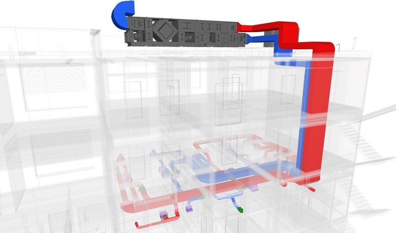

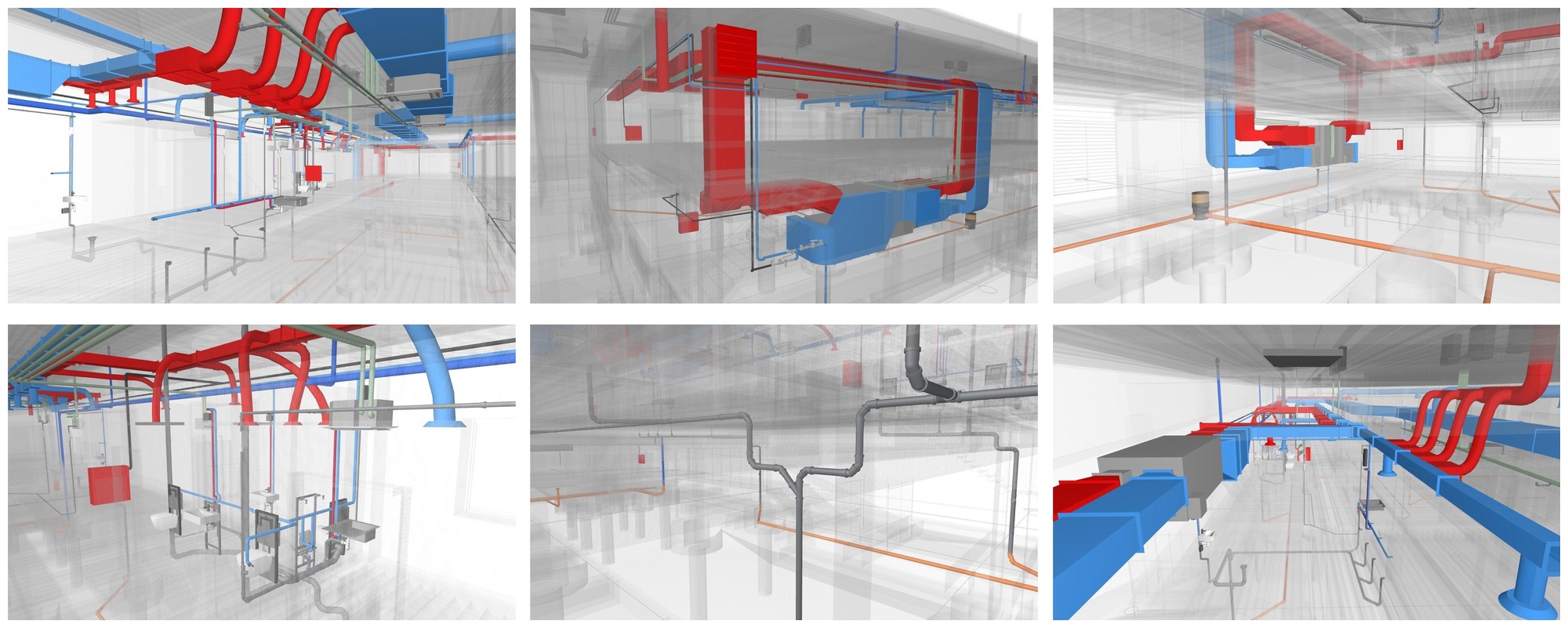

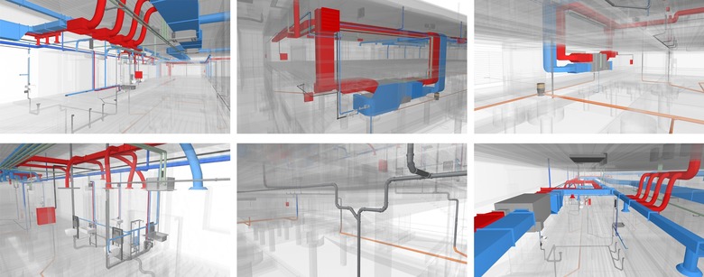

Výraznou výhodou použití metodiky BIM a 3D modelu je úbytek kolizí a koordinace profesí.

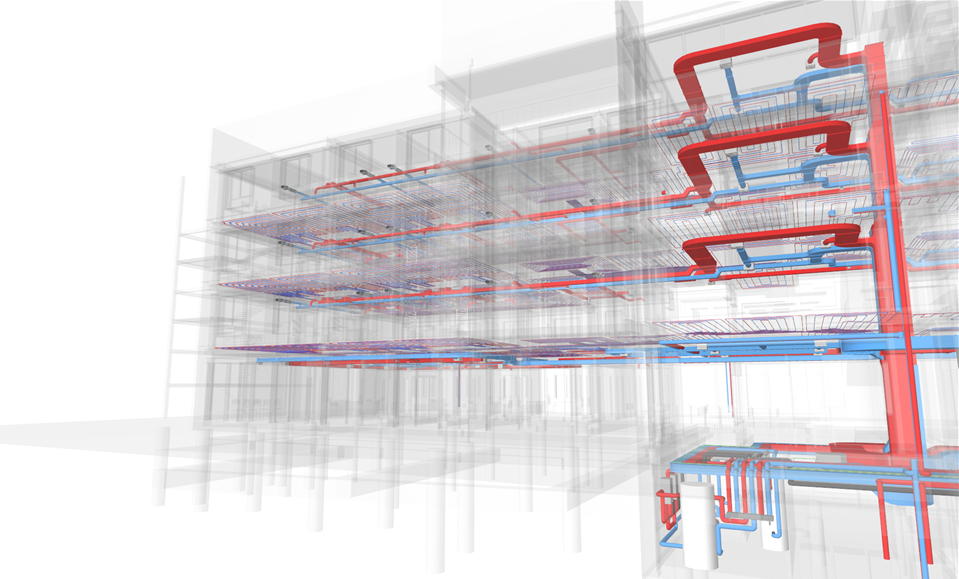

Koordinace jednotlivých profesí techniky prostředí v průhledovém modelu stavby
Při zpracování všech profesí v jednom modelu nebo jejich koordinace pomocí importu jednotlivých IFC lze jednotlivé potrubní systémy v prostoru procházet a kontrolovat. Tím lze dosáhnout kvalitnější přípravy projektové dokumentace, minimalizace kolizí s ostatními potrubními systémy či stavebními konstrukcemi (vyhnutí se průvlaku, dostatečné instalační prostory apod.). Tento benefit přináší projektantovi možnost kontroly jeho práce, investorovi představu o řešení, ale také budoucímu zhotoviteli v hodnocení proveditelnosti návrhu.
Postupná kontrola koordinačním modelem se všemi profesemi a stavebními konstrukcemi pomocí průchodu zajistí kvalitnější přípravu projektové dokumentace. Vyprojektování v BIM nebo 3D poskytuje odpovídající názornost i představivost oproti 2D zpracováním.

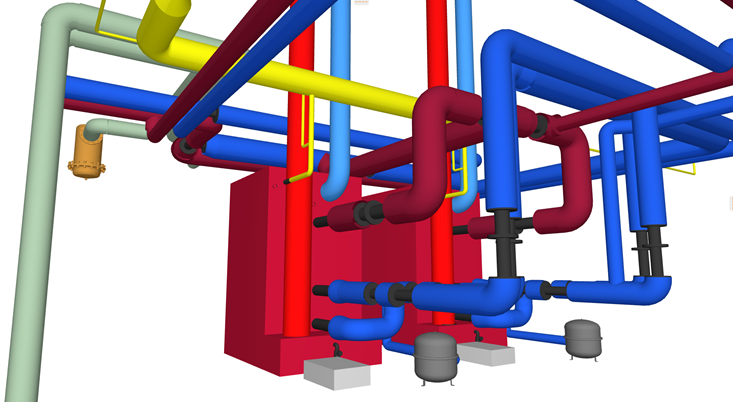

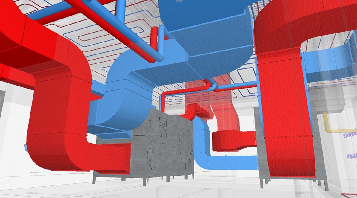

Vymodelování strojoven a technických místností lépe znázorní proveditelnost jednotlivých systémů a požadavky na velikost prostoru pro jejich umístění. Cílem je prověření především velikosti zařízení, obsluhovatelnost všech servisních prostor a velikost potrubí vč. jednotlivých tvarovek (např. osazení tlumičů nebo ohřívačů s požadavky na zklidňující délky potrubí apod.).
Znázornění proveditelnosti zapojení kaskády plynových kondenzačních kotlů 2 MW pomocí průřezů vyšších dimenzí v prostorovém zpracování umožní získat přesnější představu než z 2D zpracování.

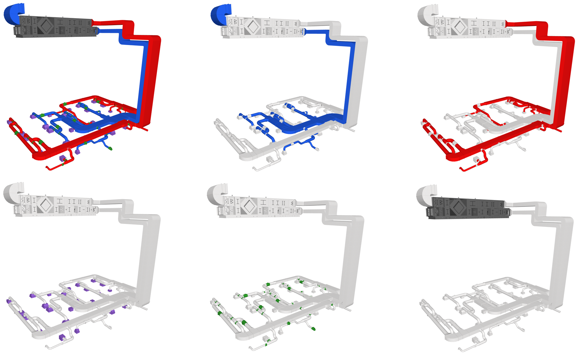

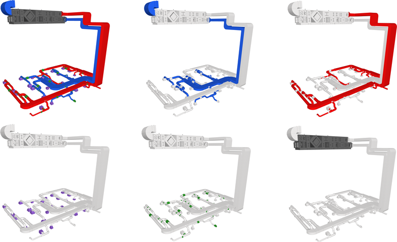

Facility management
Pro budoucí správu slouží 3D model s potřebnými informacemi. Na obrázku jsou znázorněny a identifikovány jednotlivé komponenty teplovzdušného vytápění, které provozovateli mohou poskytnout potřebné technické a provozní informace o klimatizační jednotce, např. informaci o poslední revizi jednotky, požadavků na výměnu filtrů apod. Dále se identifikuje umístění přívodního a odvodního potrubí, distribučních elementů, regulačních klapek aj.
Znázornění jednotlivých prvků a částí potrubního systému vzduchotechniky

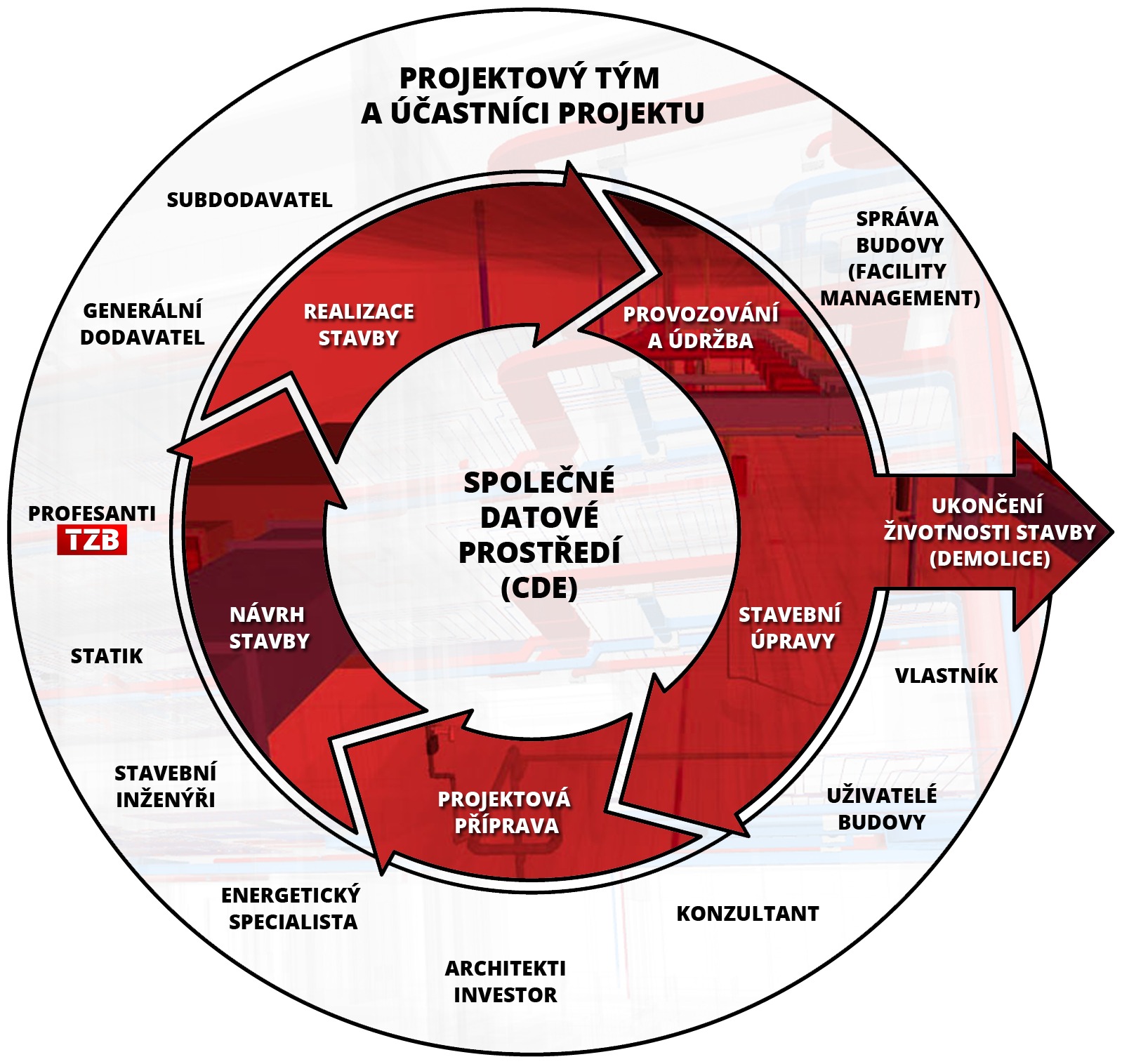

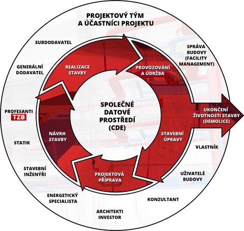

Společné datové prostředí
Společné datové prostředí umožňuje sdílet model stavby se všemi obsaženými grafickými i negrafickými informacemi. Koncentrací veškeré komunikace a procesů během vytváření projektu může výrazně zjednodušit jeho zpracování, koordinaci a zvýšit kvalitu výsledného díla. Pro investora umožňuje přizvání všech důležitých účastníků stavby (architekt, profesanti TZB, dodavatel, subdodavatel, uživatelé, facility manažer, energetický specialista aj.) a šíření informací pro celý projektový tým. Společné datové prostředí propojuje na jediném místě všechny dokumenty, komunikaci a procesy ve všech fází projektu.
Schéma plného využití potenciálu společného datového prostředí
Obecné využívání společného datového prostředí a nastavení spolupráce projekčních týmů lze posunout ještě za hranice veřejných představ a znásobit výhod využití projektování metodikou BIM. Tyto výjimečné spolupráce mají základ na manažerské úrovni udržováním stejného projekčního software napříč projekčními kancelářemi, vč. aktualizací a přechodů na vyšší licence, vzájemným propojením serverových uložišť pomocí vzdáleného připojení VPN a jednotně udržovanou šablonu (stavebně – architektonicko – profesní). Každý projektant tak pracuje ve svém pracovním prostředí, na které je zvyklý. V takovém případě jsou všechna data na 1 místě a nedochází k zasílání IFC souborů ani jiných formátů, čímž se zjednodušuje koordinace. Hlavní inženýr projektu (koordinátor) má možnost okamžitého nahlédnutí i postupu prací každému projektantovi tzv. pod ruce v reálném čase. V extrémních případech lze využít připojení např. 20 projektantů současně ze všech profesí a nabízet investorům zajímavou projekční kapacitu i formu spolupráce.

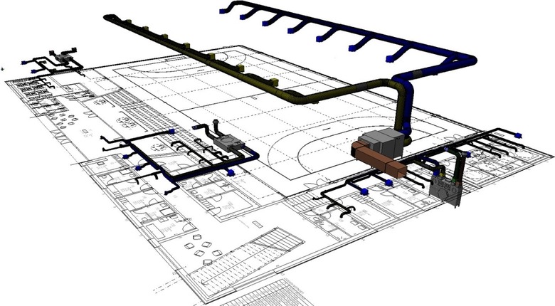

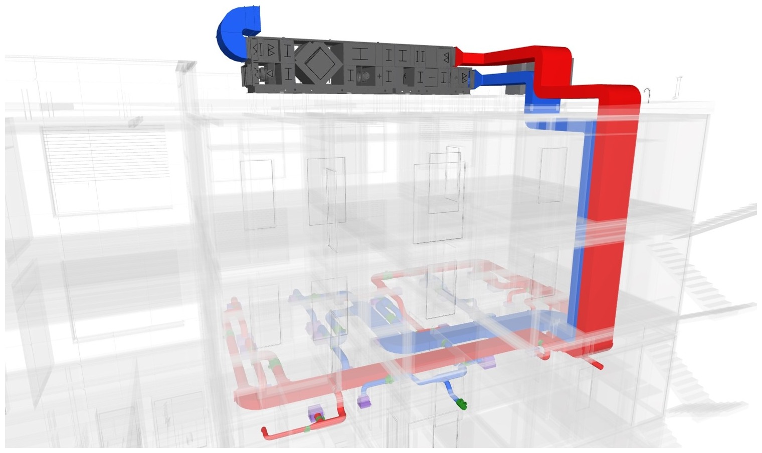

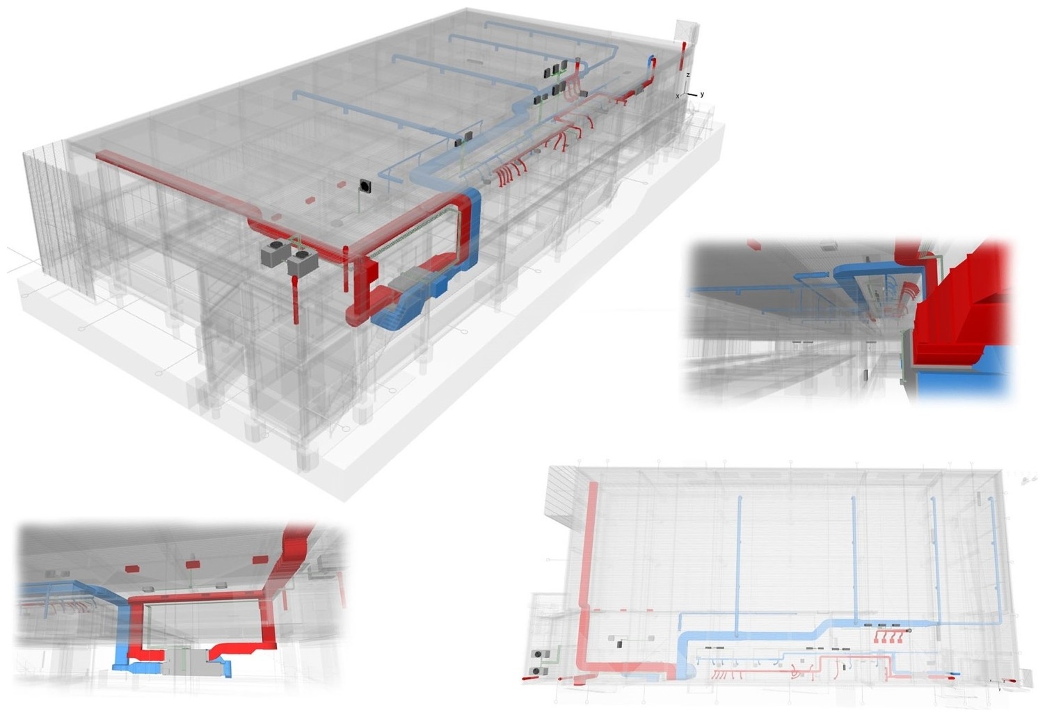

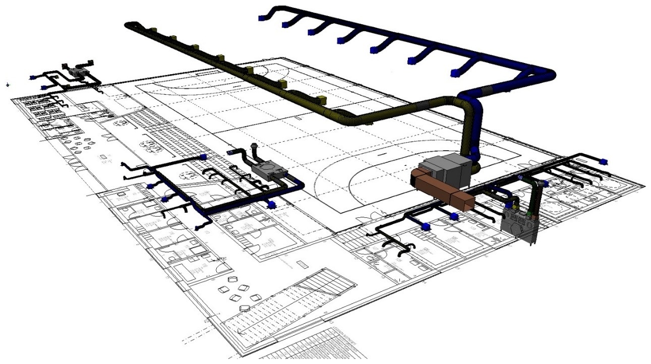

Sportovní hala v Moravskoslezském kraji. Návrhy požadovaných výměn vzduchu a velikosti zařízení vzduchotechnické jednotky, vč. potrubního systému, se stává podceňovanou částí projektové dokumentace. Navzdory nedodání 3D modelu a zadání ve 2D zpracování je možné si v BIM programu chybějící prostor ve vlastní iniciativě domodelovat pro usnadnění dimenzování v profesi vzduchotechniky.

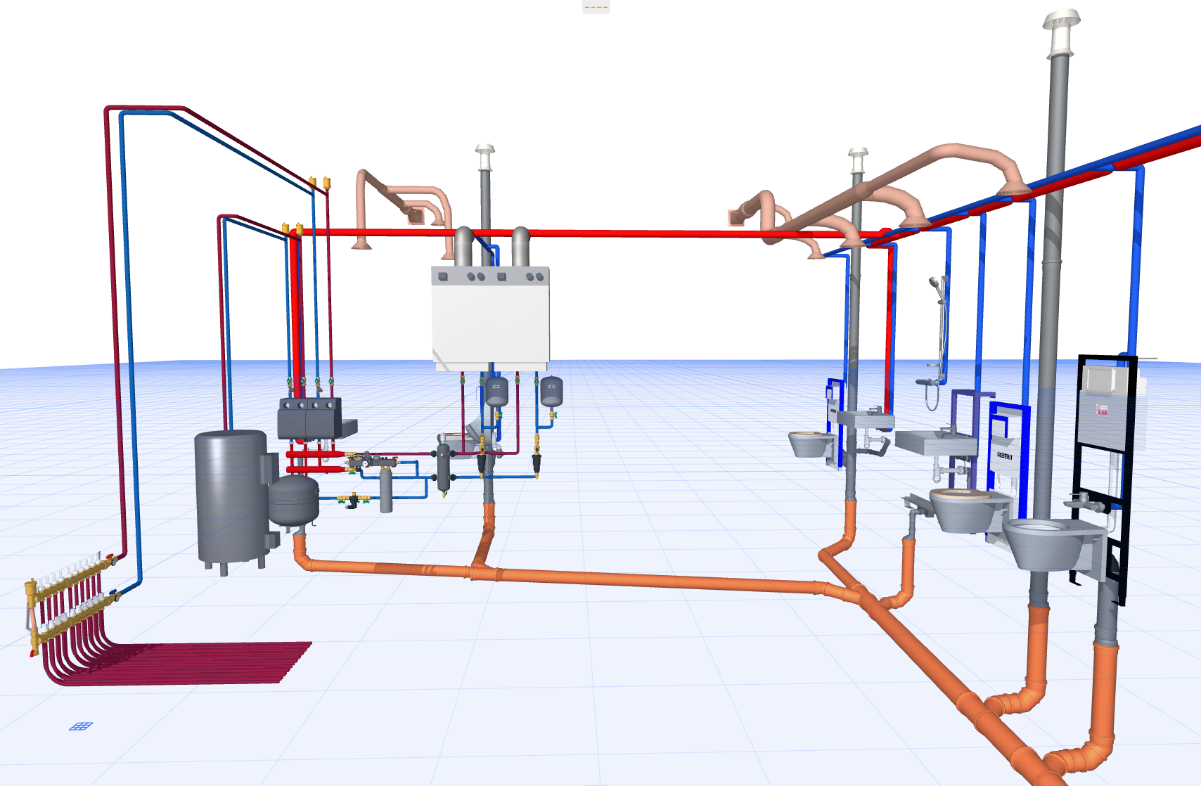

Domov pro seniory v Praze. Při plnění konkrétních BIM požadavků na dodané informace s ohledem na datový standard nastává velmi často komplikace v chybějících knihovních prvcích. Dodatečným hledáním těchto prvků dochází k neefektivní práci projektanta a hrozí zahlcení projektu různými dodavatelskými zdroji prvků s rozdílnou kvalitou detailu.

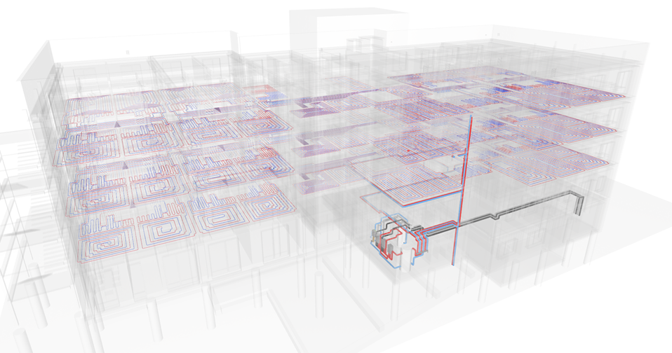

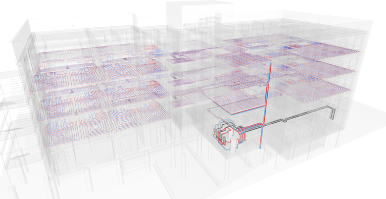

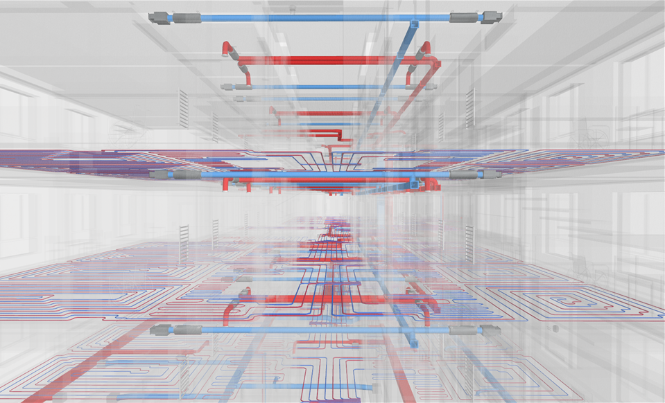

Domov pro seniory v Praze. Ukázka podlahového vytápění a prokázání, že spolupráce mezi programy Autodesk Revit – ArchiCAD – DDS-CAD – TechCON X je vzájemně možná. Důraz je kladen na nastavení jednotlivých převodníků a udržování tzv. datové hygieny.
